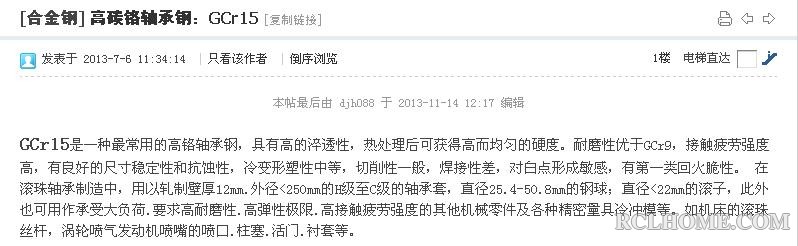

        大家看看这两个截图,搬运工是不是因为否定GCr15不是高铬轴承钢而被禁言?http://www.rclbbs.com/forum.php?mod=viewthread&tid=157305

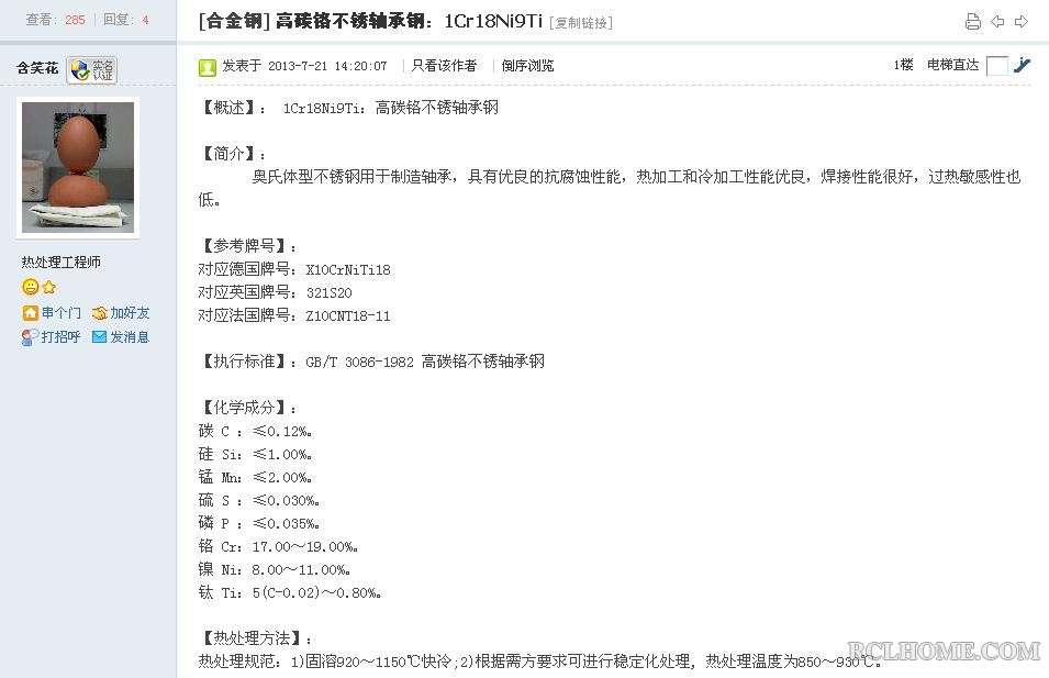

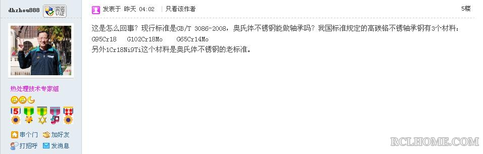

还有这个:1Cr18Ni9Ti也成了高碳铬不锈轴承钢?http://www.rclbbs.com/forum.php?mod=viewthread&tid=157991

不是吧,明明是GCr15啊,铬都15%,还不算高铬吗?
我敢肯定地说,一定是搬运工搞错了!{:soso_e113:}
发表于 2013-11-15 13:21:03 | 显示全部楼层
我敢肯定地说,一定是搬运工搞错了! ...
那家伙昨天肯定看到了这个帖子,已经把那个主题修改为“高碳铬轴承钢”了,但内容却没有改
方蛇。  发表于 2013-11-15 20:55
发表于 2013-11-15 13:48:37 | 显示全部楼层
别听搬运工的,15%的含Cr量,高铬轴承钢没跑
1.5%的含Cr量,我也错过一阵子.  发表于 2013-11-16 20:31

可不止这一个错误哦,"实际就是Cr15。"这句话您怎么看?

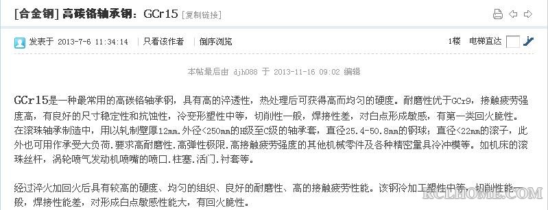

已经看到了。
发表于 2013-11-16 13:46:00 | 显示全部楼层
今天上午又改了

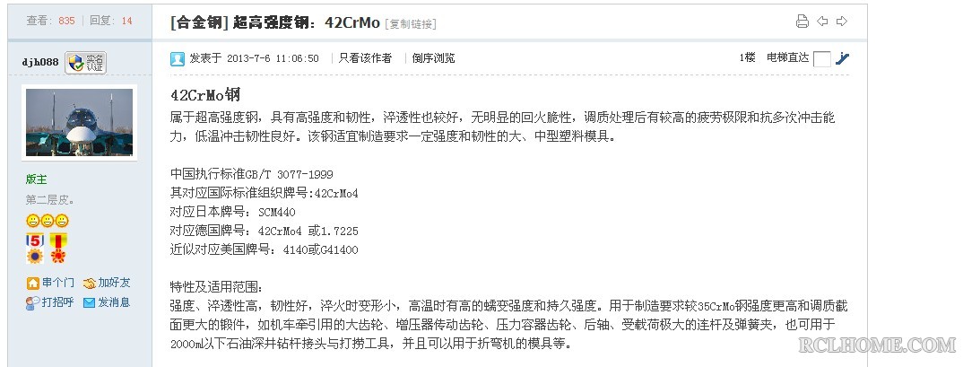

“42CrMo钢属于超高强度钢,具有高强度和韧性”这句话也把人害了!BBS也转载了。
发表于 2013-11-16 14:29:52 | 显示全部楼层
dhzhou888 发表于 2013-11-16 14:03
“42CrMo钢属于超高强度钢,具有高强度和韧性”这句话也把人害了!BBS也转载了。 ...
          不学无术,害人害己

我刚刚又去修改了,把“经过淬火加回火后具有较高的硬度……”修改为“经过淬火加低温回火后具有较高的硬度……”看看他们是不是还是同步修改,挺有意思的,嘿嘿……
这个帖子是在公开版块,他们都能看到,也许等到看到这里,才回去改错  发表于 2013-11-16 14:54

在那里?请给个链接。我看他们把度娘当成为真娘了。

周老不在线,我来替你连接http://www.rclbbs.com/forum.php?mod=viewthread&tid=157301

您的链接是BBS,我是以游客身份进入的,不能提出质疑和修改,我百度了一下,并不是百度百科的词条,不知道从哪里来的,只能如此了,我现在不想以用户名进入。

感觉非常奇怪,虽然奥氏体不锈钢和轴承钢我都没有搞过,但是我认为,对于自己毫不熟悉的领域,一定要谨慎,感觉连奥氏体不锈钢防锈机理都没去了解,随随便便不知道从哪里闹出“高碳”的奥氏体不锈钢的笑话。
还有轴承,虽然没有做过,但是至少知道轴承最常见两种类型是低(渗)碳和高碳的,一个渗碳淬火,一个贝氏体等温淬火的吧。

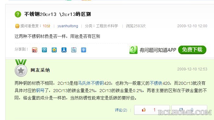

这次是从360问答里面搜的。20Cr13的旧牌号是2Cr13吗?不知道可不可靠{:soso_e113:}

经常在图纸上看到Cr13,是否可以认为是0Cr13?

20Cr13?哪国的牌号呢?{:soso__15699920198228855674_4:}
发表于 2013-11-16 21:50:38 | 显示全部楼层
aaron01 发表于 2013-11-16 21:35
20Cr13?哪国的牌号呢?
中国的牌号,是按照GBT 221-2008标准修改的。
发表于 2013-11-16 21:51:05 | 显示全部楼层
20Cr13?哪国的牌号呢?
又一个专家答疑来了。
请看轴承专家如何作答。
发表于 2013-11-16 21:52:59 | 显示全部楼层
20Cr13的含碳量是2%?
我看含碳量是20%,真正的高Cr轴承钢。
发表于 2013-11-16 21:56:09 | 显示全部楼层
发表于 2013-11-16 21:58:36 | 显示全部楼层
搬运工 发表于 2013-11-16 21:52
20Cr13的含碳量是2%?
2Cr13是2008年前的旧牌号,20Cr13是按照GB/T221-2008标准新制定的。
不锈钢的新标准是2007年的。  发表于 2013-11-17 08:52
