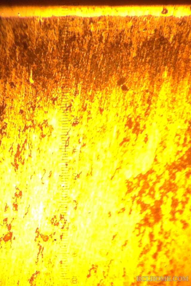

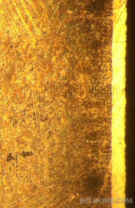

 楼主| 发表于 2013-11-15 11:54:23 | 显示全部楼层
成都QPQ 发表于 2013-11-15 10:53
42CrMoA材料渗氮的致密白亮层 HV0.1应该在700以上,是不是表面脱氮了,白亮层的致密度下降。 ...
我发一张白亮层图片
发表于 2013-11-15 13:13:56 | 显示全部楼层
shlcy 发表于 2013-11-15 11:54
我发一张白亮层图片
这些图片做得太不清楚,也未见白亮层厚度的标注

 楼主| 发表于 2013-11-15 13:39:38 | 显示全部楼层
这是100倍率图片,白亮层在0.03-0.04以上

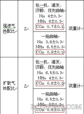

300-420HV0.1是目前表面白亮层硬度,实际表面硬度要求在450HV10。
某主机厂配气比例如下:
发表于 2013-11-16 11:02:36 | 显示全部楼层
某主机厂配气比例如下:
          使用氨气+二氧化碳的氮碳共渗剂,二氧化碳所占比例3~5%
发表于 2013-11-16 11:04:16 | 显示全部楼层
某主机厂配气比例如下:
        你提供这些气体配气比例,我没有使用过,也未见有关科技文献报道

 楼主| 发表于 2013-11-16 11:10:22 | 显示全部楼层
这是主机厂同类产品爱协林多用炉氮化气体配气比例。

 楼主| 发表于 2013-11-16 11:15:47 | 显示全部楼层
是的,我试验初期使用氨气+二氧化碳的氮碳共渗剂比例也是如此(抱歉,1楼有误,已重新编辑修改),只是分解率太低,所以后期试验进行了通氮气。

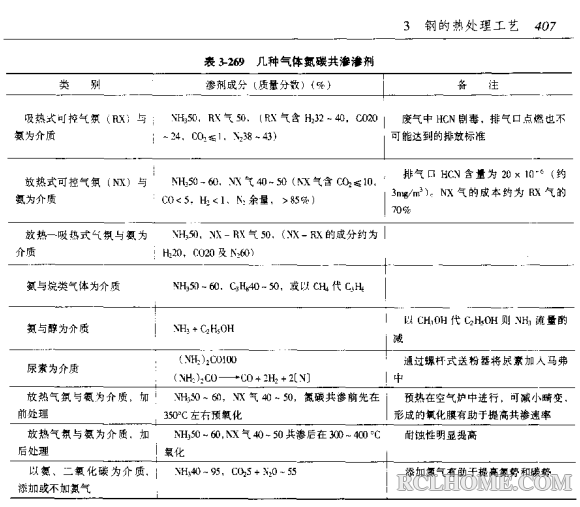

发表于 2013-11-16 11:23:21 | 显示全部楼层
某主机厂配气比例如下:
几种常见的氮碳共渗剂
