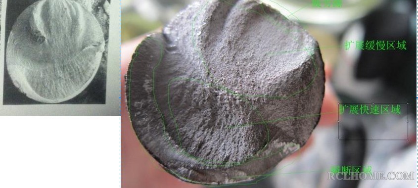

发表于 2013-11-15 20:34:18 | 显示全部楼层
这两个断口是否有相似之处?

 楼主| 发表于 2013-11-15 23:02:24 | 显示全部楼层
cnszgong 发表于 2013-11-15 20:34
这两个断口是否有相似之处?
难道是吴老师分析那个?

发表于 2013-11-16 18:04:29 | 显示全部楼层
清淡 发表于 2013-11-15 23:02
难道是吴老师分析那个?
不是 那是从一本书上看到的。《缺陷、失效分析与实例》
