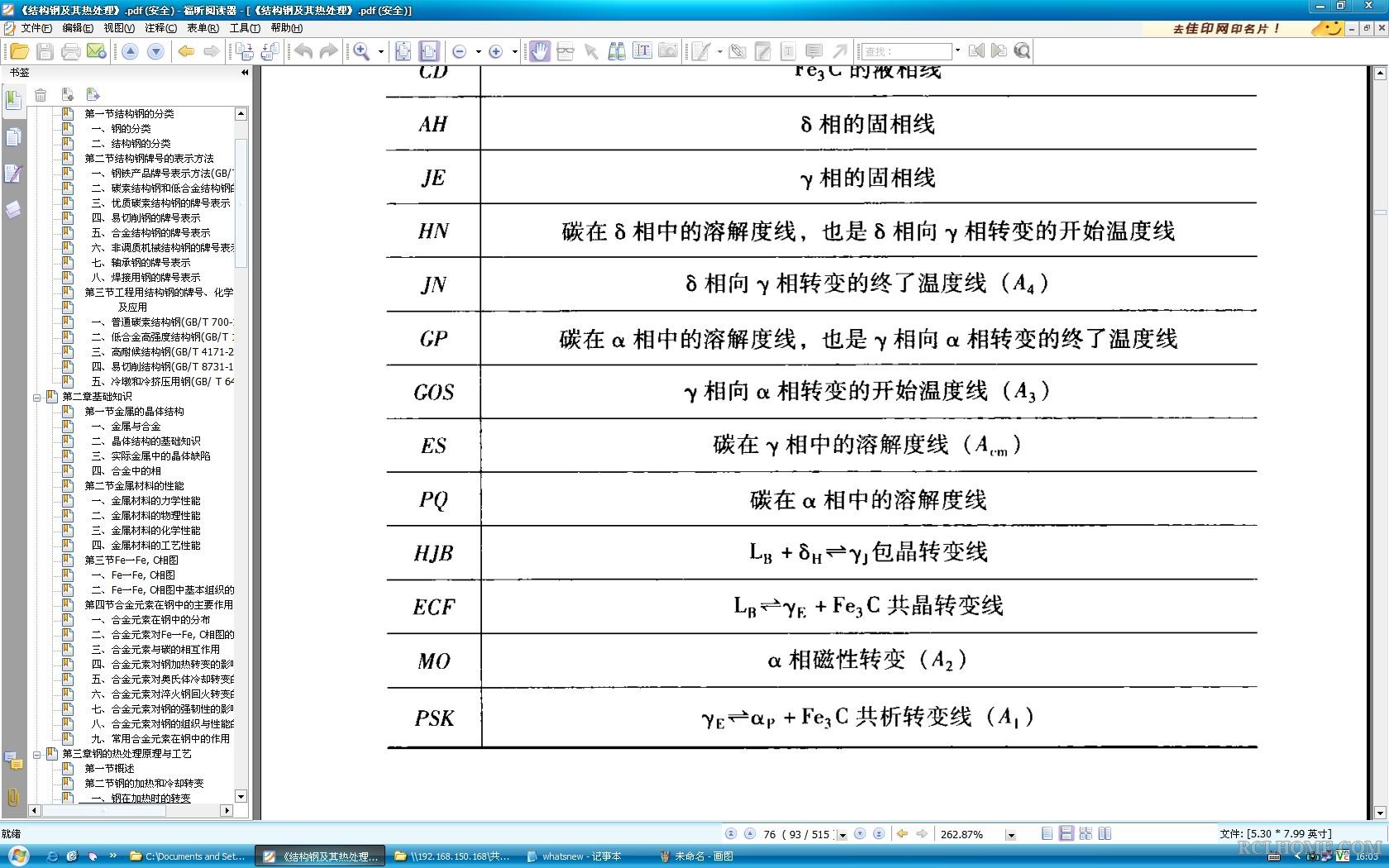

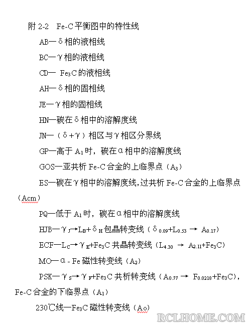

结构钢及其热处理 的76页,铁碳状态图特性线:ECF和PSK线的意义是不是错了啊,ECF那个是不是应该是Lc不是Lb吧,PSK那个应该是Ys不是Ye,不知道是我记错了还是这本书上笔误了,还请专家版主指正下,谢谢。
发表于 2013-11-19 16:34:42 | 显示全部楼层
请对照Fe—C合金相图,自己再看看
发表于 2013-11-19 22:04:14 | 显示全部楼层
确实都错了。

 楼主| 发表于 2013-11-21 15:54:08 | 显示全部楼层
谢谢王老师的答复。无意中看到的,担心是我以前记错了,哈哈。
