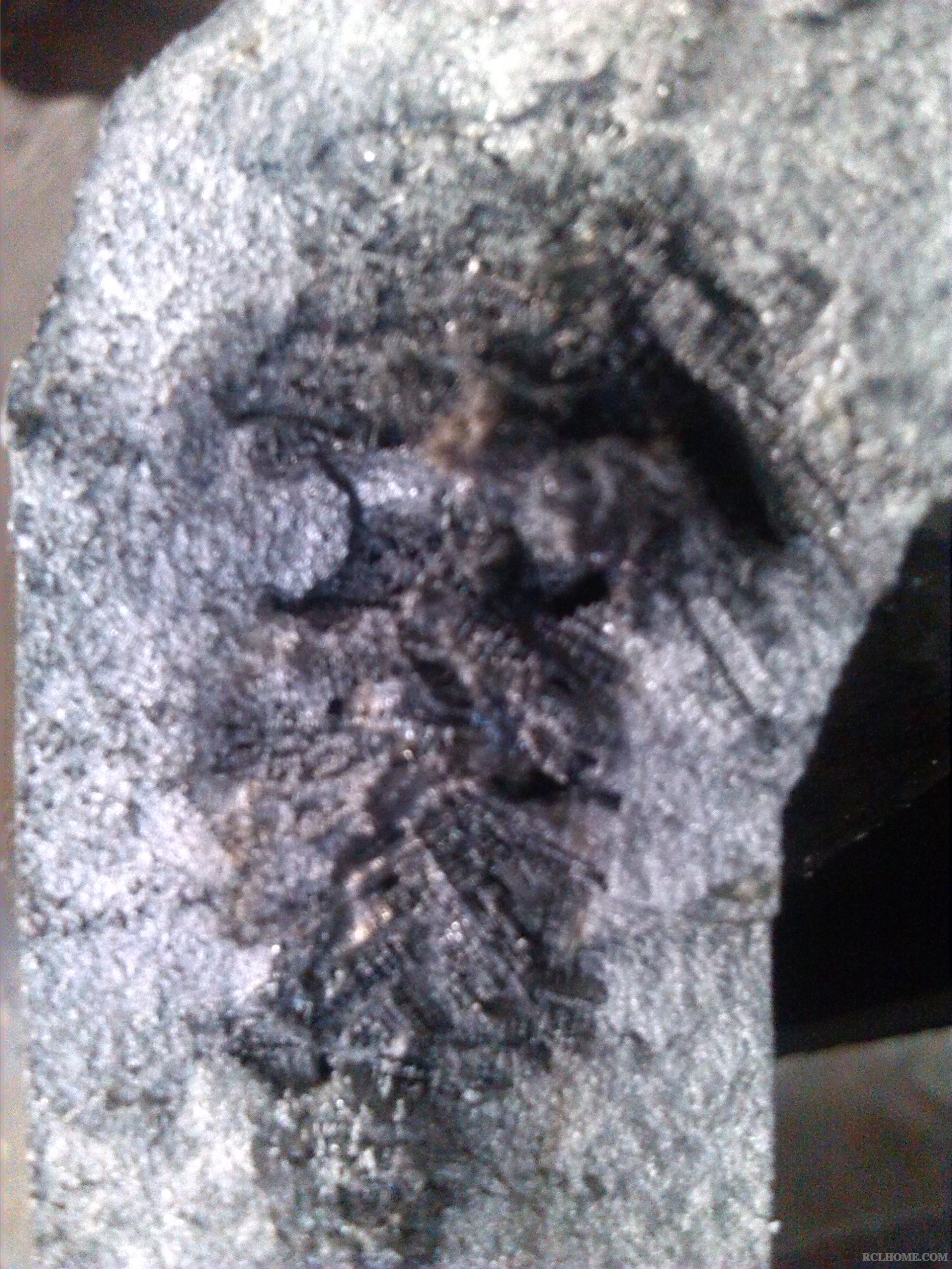

发表于 2013-11-19 20:19:52 | 显示全部楼层
IMG_20131119_145640.jpg 看看这个裂纹:
参与人数 1金钱 +15 收起 理由
沧海一声笑 + 15 很给力!
 楼主| 发表于 2013-11-20 08:40:53 | 显示全部楼层
这是什么裂纹!
发表于 2013-11-20 09:26:02 | 显示全部楼层
一个臂厚25mm的老牌号ZG45的圈子,淬火后开裂成两半,中心肉眼可见黑色夹杂物。
