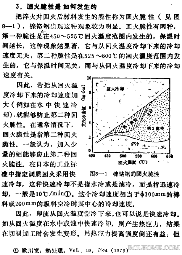

关于回火后快冷以防止回火脆性,大和久重雄在150问(好像是这本,具体记不清了)里说到这样一句,直径200mm(要不就是300mm,反正比我想象中的数字要大)在空气中冷却的速度就可以看作是快冷了。(原文是怎么说的不记得了,是这个意思)。杨工及各位版主对这个说法怎么看,谢谢。

回火后快冷以防止回火脆性,是否也要考虑某些产品需不需要呢?
发表于 2013-11-22 16:26:35 | 显示全部楼层
第二类回火脆性可以通过回火后快冷来解决。
不是所有材料都有第二类回火脆性的。
发表于 2013-11-22 16:37:32 | 显示全部楼层
zzy0566 发表于 2013-11-22 16:15
关于回火后快冷以防止回火脆性,大和久重雄在150问(好像是这本,具体记不清了)里说到这样一句,直径200 ...
是这个吗

发表于 2013-11-22 16:53:42 | 显示全部楼层
就是这个,刚刚我也找到了,正准备给传上来呢,这个说法可靠吗?
发表于 2013-11-22 17:37:28 | 显示全部楼层
        这个“快冷”的定义可以理解,而且它比国内文献介绍的要清楚。
        孤以为,这里的“快冷”是相对于随炉缓慢冷却(平衡冷却)或密集堆放冷却的情况。

我是想问,10度/分钟的冷却速度可以防止第2类回火脆性(原文应该有这个意思吧),这个说法可靠吗?
发表于 2013-11-23 09:40:29 | 显示全部楼层
zzy0566 发表于 2013-11-23 08:35
我是想问,10度/分钟的冷却速度可以防止第2类回火脆性(原文应该有这个意思吧),这个说法可靠吗? ...
       惭愧,这个是否可靠,我无法证实,也没有手段来证实。

谢谢杨工,就是看这本书的年代比较久了,想了解下关于回火快冷有没有什么新的标准或是理论什么的。

我在《热处理工艺问答》中page53-55中的问答69中有这个问题的解答。
回火之后不能一概水冷等,视具体情况确定。

这个要看回火后快冷用什么冷却介质,比如用油,就是Cr13型不锈钢等材料冷却到室温也没事的,但如果采用水或者PAG冷却,那就非常容易发生开裂;但同样用水或者PAG冷却到室温,产品形状结构简单的40Cr等材料是完全没有问题的。这些事情是需要全面考虑的。
