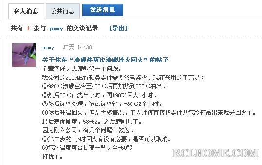

       这个问题求助是在BBS老孤的短信箱里的,我把它搬过来,供大家探讨

也许工件有特殊的技术要求,所以,采用特殊的工艺处理。
1. 第二步的1小时回火的必要性应该根据深冷后的金相组织确定是否有必要。如果是处理工件尺寸稳定性的考虑有很有必要。
2. -60度与-80度应该没有差别。如果处理产品在低温环境中作用,-80度深冷更好些。
仅供参考。
发表于 2013-11-22 15:36:06 | 显示全部楼层
1.这个产品形状简单,在深冷处理前没有必要190℃回火。
2.要看这个材料的Mz点,另外参考娃娃的意见。

-60与-80度没有多少区别?-40与-60也没有多少区别?-20与-40度又没有什么区别?最后可以不深冷处理了!
这种退让,仅此一次,下不为例!因为工艺设定温度不会踩着节点走,会有个安全系数,小退一步可以,迈大步就不行啦!

这个问题在热处理150问里面有讲到,深冷前的回火主要是去应力。

第二步是否需要?不好说,不回火直接深冷,效果好,易开裂,  回火后效果减弱,所以用实际结果定
--80与--60度也要根据实际,

第二步感觉没什么用。如果淬火后在空气中放置半小时,那么深冷处理时,残余奥氏体的转变量都会下降很多,何况是190℃的低温回火,更不利于残余奥氏体的转变。

这个材料渗碳油淬,基本没有开裂倾向,所以我觉得深冷前的回火确实没有什么必要,另外,-60C的深冷也足够了。

既然后面有深冷,为何前面不用直接淬火!
以前我做过凸轮轴20CrNiMo 渗碳淬火,深冷之前需要170℃回火一个小时,不然深冷会产生裂纹!
