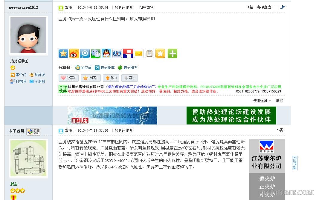

请教各位专家:
一类回火脆性又称不可逆回火脆性,这个“不可逆”应该怎么理解呢?
在热处理BBS网站看到有版主这样回答,如图,他的说法对不对呢?
请诸位网友、专家指教。

发表于 2013-11-23 16:01:25 | 显示全部楼层
      版主的答案很经典啊。

发表于 2013-11-23 16:21:44 | 显示全部楼层
这个楼主的问题,在home的答案:
       蓝脆  钢在300℃上下时,由于应变时效,其塑性及韧性降低或基本上消失的现象。
        第一类回火脆性  在200~350℃之间出现的回火脆性,存在于一切钢种中,但不同钢种对第一类回火脆性敏感度不同。一旦产生这类回火脆性,只能以更高的温度回火方可消除,且此后若重新加热至第一类回火脆性温区,也不再出现脆性,故又称为不可逆回火脆性。因其出现于低温回火的温度范围,故又称之为低温回火脆性。发生第一类回火脆性的钢件,其断口呈晶间断裂,无第一类回火脆性的钢件,呈穿晶断裂。为了防止第一类回火脆性,最直接的办法就是不在该温区回火。
        二者是风马牛不相及的概念,没有任何关系。
