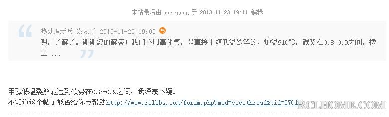

有位坛友这么说:“我们不用富化气,是直接甲醇低温裂解的,炉温910℃,碳势在0.8-0.9之间。”
请问能达到那么高的碳势吗?

这是截图: BBS.jpg

 楼主| 发表于 2013-11-23 19:34:30 | 显示全部楼层
我建议“最好在炉温910℃时进行一次定碳检验一下炉内实际碳势是多少?”然后再仔细研究一下。
