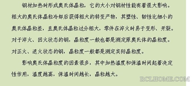

大家看看这个。

再看看这个

高工想说明什么问题?图片应该是100倍的吧?

瞎猜一下老搬运的问题:
主题是铁素体晶粒度的评级。出示的图片是网状铁素体所显示的奥氏体晶粒度。

应该是铁素体沿奥氏体晶界呈网状分布,这到底是算铁素体晶粒度还是奥氏体晶粒度呢?

应该是铁素体沿奥氏体晶界呈网状分布,这到底是算铁素体晶粒度还是奥氏体晶粒度呢? ...
高工,认为是测试奥氏体晶粒度。

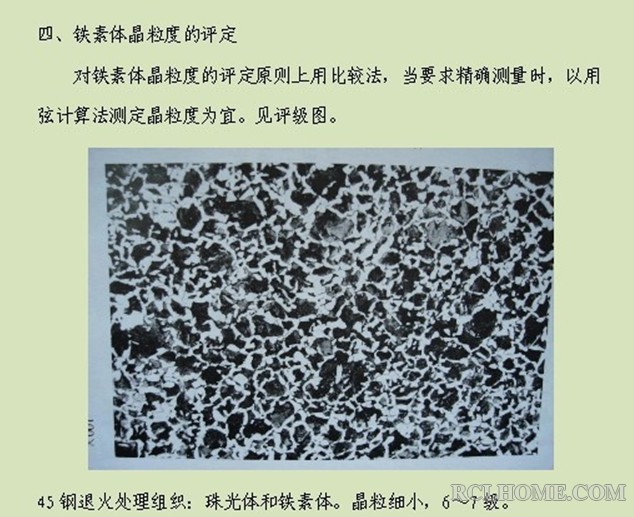

 楼主| 发表于 2013-11-27 14:50:43 | 显示全部楼层
所以因为 发表于 2013-11-26 15:07
有没有珠光体晶粒度的说法?
看看截图一中的文字说明:
45钢退火处理组织:珠光体和铁素体。晶粒细小,6-7级
李炯辉编著的《钢铁材料金相图谱》中是有很多类似的图片及对应的关于组织的文字说明的。

李炯辉编著的《钢铁材料金相图谱》中确实没有看到珠光体晶粒度的说法,不管是45钢还是T10,正常退火情况下不同的组织都是沿奥氏体晶界分布,从网状的大小是可以评定钢的晶粒大小的,这个晶粒是否应该属于奥氏体晶粒度?

是否可以这样更加明确地说:被白色网状铁素体(45钢)和白色网状2次渗碳体(T10)包围的是珠光体(黑色),珠光体(黑色)的大小反映了钢在高温时奥氏体晶粒度的大小?

是否可以这样更加明确地说:被白色网状铁素体(45钢)和白色网状2次渗碳体(T10)包围的是珠光体(黑色) ...
只能说被包围的珠光体团的大小反映了奥氏体的晶粒大小。不然会被人误解为珠光体晶粒的大小。

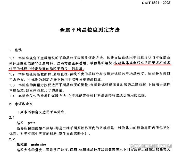

珠光体晶粒度的说法个人是不赞同的,而且绝大部分人都没有采纳,至于将来是否有,不好说(见国标画红线部分内容)。衡量珠光体的尺寸大小的是层片间距,这个是有明确说法的。

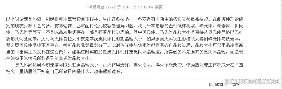

重温一下这个(看截图)。
淬火冷却过程中一个原奥氏体晶粒内部是否只允许有一个马氏体晶核?
很显然,答案是否定的。
既然如此,怎么得出来的“。。正火最好、退火次之、淬火则不能。。”呢?
 楼主| 发表于 2013-11-27 20:13:19 | 显示全部楼层
看看上面截图中的这段文字
     “ 我们平常接触的金相试样观察:珠光体、铁素体、贝氏体、马氏体等等无一不是以晶粒形式存在,都是有着晶粒边界的。其中贝氏体、马氏体晶粒大小是直接从奥氏体晶格以无扩散形式切变而来,此时
马氏体晶粒大小就是本次奥氏体化时刻晶粒大小  。。”
