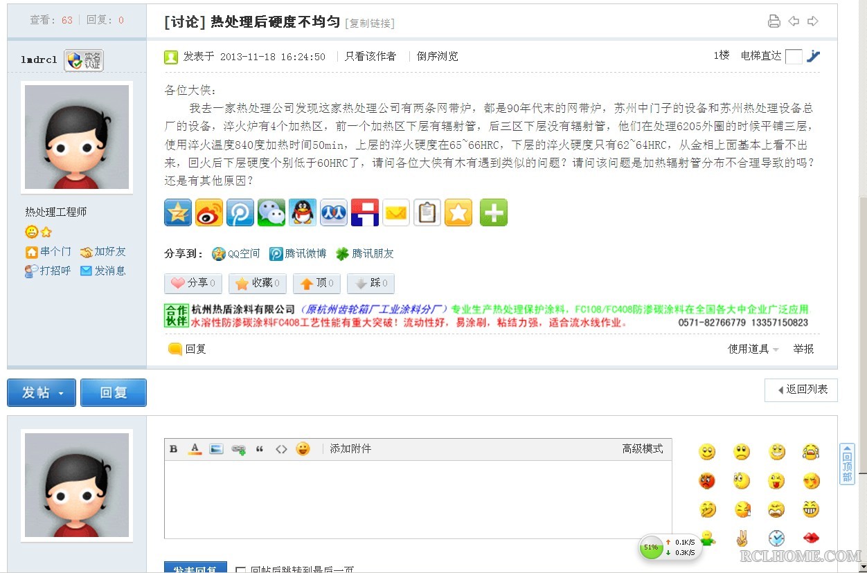

高工认为是什么问题?
发表于 2013-11-26 14:50:23 | 显示全部楼层

个人看法:炉内工件加热不均匀性引起的。可能与三层摆料有关。

后三区没有辐射管,加热不足?是否淬火温度也偏低?

       我想知道的是:1. 后三区底部为什么没有辐射管,是设备设计和制造的天然缺陷么?
       2. 就现在的设备而言,如何从工艺设计角度进行一些优化,是问题得到一定改善?

       入料端下面有辐射管,旨在提高功率也是合理的。后三区加热功率是否足够与装料有关,加热各层是否均匀与保温时间(网带移动速度)有关。估计保温时间长些,有可能硬度就均匀了,或者,不改变保温时间,三层改为两层,或摆放距离稀疏些也能使其硬度均匀。

  这个设计在当时是和日本中外炉的设计是一样的  本身应该没什么问题

这是一个主要的因素,如果保温时间长一些,硬度偏差就不一定明显了。

     因为淬火冷却对零件的上、下层没有倾向性。如果淬火冷却有问题,上层或下层零件均可能有高有低。

我也觉得是保温时间的问题,由于保温时间不够,进入下一阶段的时候由于热炉气在上层,可以使得上层继续保温,而下层没有辐射管,温度会下降,奥氏体化不充分,合金元素(包括碳)溶入奥氏体不充分,故此淬火硬度低。

对,需要高硬度的淬火,在这种情况下检测硬度情况会有偏低的现象,特别在回火后的硬度检测中偏差会更明显一些。

不能说三层摆放就不行,保温时间适当延长一些是可以的。

其实道理是一样的,放二层时间短点,质量好点,放三层时间慢点,质量波动大点。并没体现出提高生产率。
