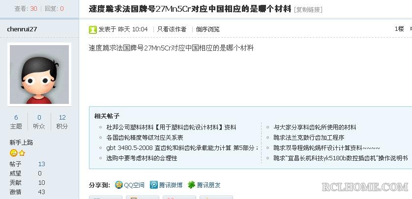

发表于 2013-11-27 15:14:03 | 显示全部楼层 |阅读模式
         这个截图来自中国齿轮论坛,也是一个零回帖,所以,把它搬到这里,希望大家参与一下
签到天数: 844 天
946
7152
7152

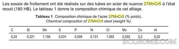

发表于 2013-11-27 16:34:07 | 显示全部楼层

 楼主| 发表于 2013-11-27 17:27:06 | 显示全部楼层
草原的风 发表于 2013-11-27 15:59
在这里也是一个零回帖。
根本就不是法国钢号,有点像德国钢号的编排,德国也没有这个钢号(含碳量0.27%的钢 ...
         这里已经有几个回帖了,怎么能是零回帖呢?
 楼主| 发表于 2013-11-27 17:27:57 | 显示全部楼层
长风 发表于 2013-11-27 16:15
是不是这个东西啊?
        这个是德国标准啊,怎么楼主把它扯到法国呢?
发表于 2013-11-27 17:44:20 | 显示全部楼层
长风 发表于 2013-11-27 16:34
好像还真有这个钢,就是不认识法语啊!渗氮用的。
惭愧,不认得是法语还是德语。
好像表格里面是英语吧?chemical composition of 27MnCr5 steel (weight%)27MnCr5钢的化学成分(质量百分数%)

发表于 2013-11-27 18:54:40 | 显示全部楼层
好象是用法语表述的。不要紧,之家的大师懂这个。
