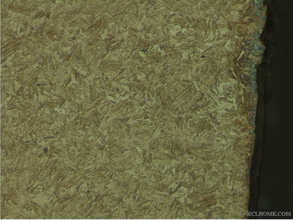

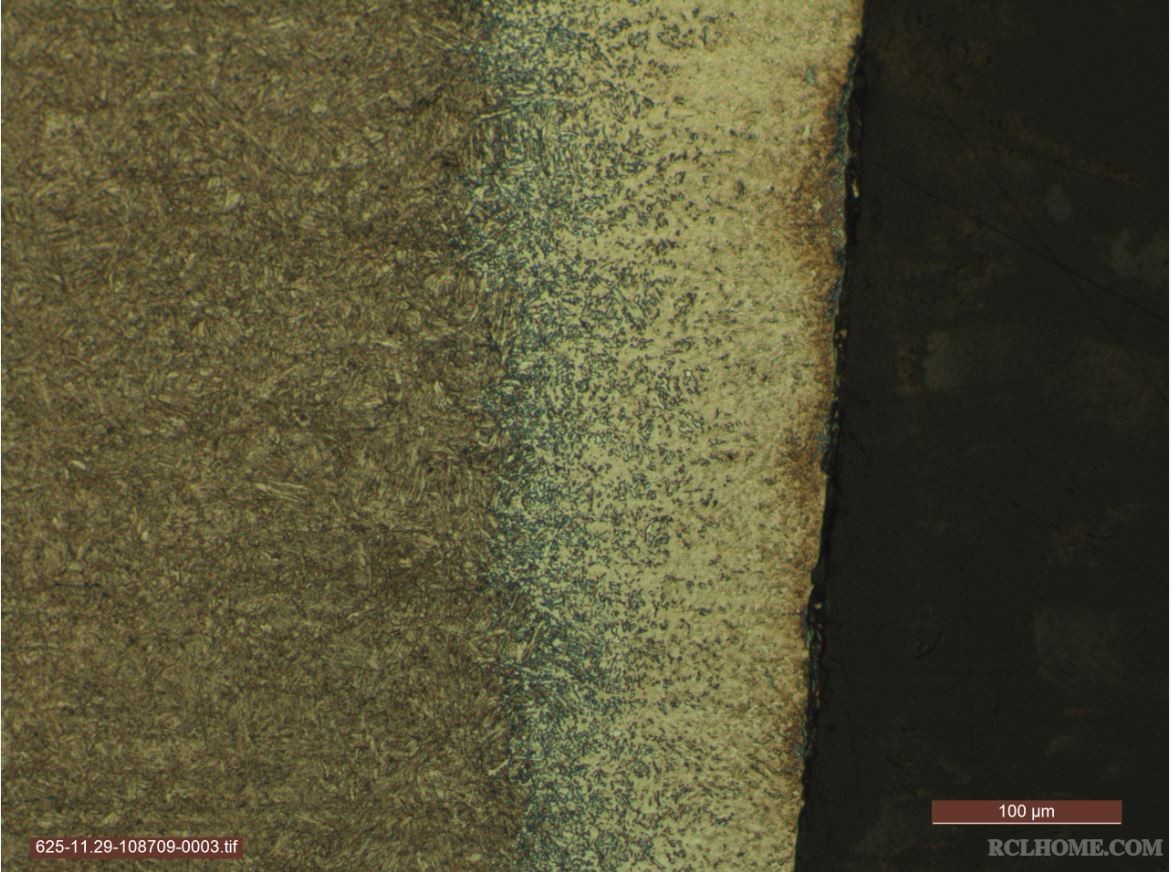

这组织怎么形成的?

请交代一下材料及热处理工艺,方便大家回帖讨论。

30CrMo              我把试样切烧了!

如此说来是组织发生变化了,非脱碳乎。
能告诉一下显微硬度值吗?

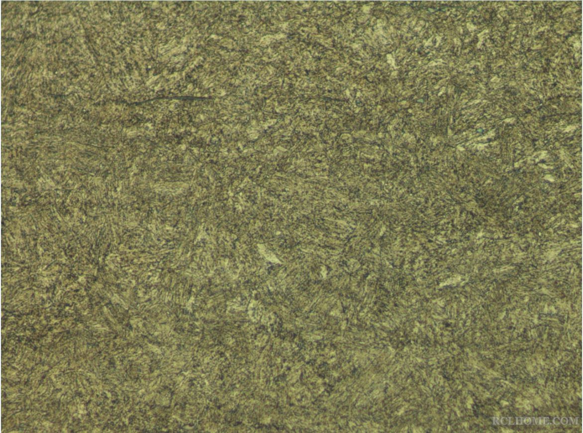

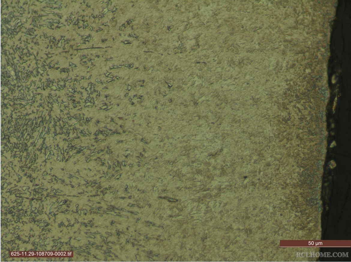

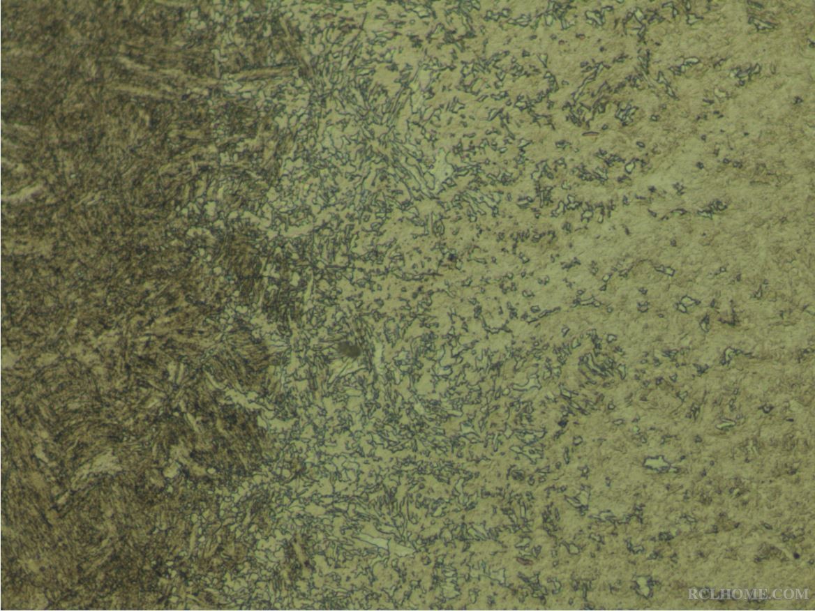

表层是淬火马氏体,中间是回火马氏体或回火屈氏体,过渡区有珠光体

原来在刀具厂时磨床磨“糊”的工件和这个有点像,就大胆猜测了。

没打硬度!来几张500倍照片吧!

烧伤的,我之前也发过类似的图,LZ的显微镜是徕卡的?
