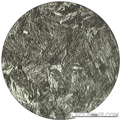

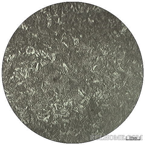

       问题描述,昨天上午,我司某一台滚齿机正在加工一个行星轮,材料为20CrMnTi,整加工过程,却因齿坯硬度高导致滚齿刀打齿,经检查齿坯,硬度高达39~45HRC,再经钻削取样进行化学分析,其化学成分完全符合GB/T3077-1999中的20CrMnTi标准要求。
      经打磨端齿坯面凸台,腐蚀观察,组织如图片(附件)
 楼主| 发表于 2013-12-1 14:23:02 | 显示全部楼层
       大家分析一下,这是什么组织?
发表于 2013-12-1 14:30:52 | 显示全部楼层
淬火组织。
我看是马氏体组织。{:soso__3110130392203091378_3:}

我不了解这个产品,滚齿机在加工行星轮时。应该是这个淬火组织状态下的吗?
发表于 2013-12-1 15:02:35 | 显示全部楼层
板条马氏体,怎么回事?

 楼主| 发表于 2013-12-1 15:11:18 | 显示全部楼层
Wangqinghua196 发表于 2013-12-1 15:08
是锻件了?
不是你们自己做的前处理?
        这个是N年前库存齿坯,应该是圆钢未经锻造,但是否正火就不清楚了

 楼主| 发表于 2013-12-1 15:17:51 | 显示全部楼层
microsoft 发表于 2013-12-1 15:15
车加工时应该被发现了吧?
           车加工是外包的,仿佛没有发现,如果发现,供方一定会提出的
 楼主| 发表于 2013-12-1 15:18:25 | 显示全部楼层
吉祥如意 发表于 2013-12-1 15:16
应该是调质或正火组织。
20CrMnTi正火根本不可能达到这个硬度!

 楼主| 发表于 2013-12-1 15:35:55 | 显示全部楼层
吉祥如意 发表于 2013-12-1 15:32
有图片为证,有硬度值佐证。
至于为什么会这样,也许是忘记了。
图片显示的组织是回火索氏体吗?

至于为什么会这样,也许是忘记了。
最大可能是强烈淬火后忘记回火了
 楼主| 发表于 2013-12-1 16:21:38 | 显示全部楼层
所以因为 发表于 2013-12-1 14:53
我不了解这个产品,滚齿机在加工行星轮时。应该是这个淬火组织状态下的吗? ...
绝对不应该,而应该是正火状态

正火状态硬度不会这样高的,现在应该是在淬火状态的。
 楼主| 发表于 2013-12-1 17:04:50 | 显示全部楼层
这个是肯定的,看组织也不是正火组织
