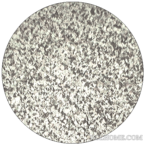

大家看看这个是什么材料?
发表于 2013-12-2 14:03:15 | 显示全部楼层 |阅读模式
      如题,其它网站淘来的(见截图)
发表于 2013-12-2 14:50:41 | 显示全部楼层
瞎猜一个:1Cr13。

发表于 2013-12-2 20:01:02 | 显示全部楼层
从金相图片上看,粒贝区域大于铁素体区域,应是淬透性较高的接近中碳的合金结构钢正火后形成的组织,推测是34CrMo1之类的材料。

发表于 2013-12-3 08:39:57 | 显示全部楼层
我在20CrMnTi轧制原材料中经常遇到类似这样的组织。
只是铁素体是呈明显的网状。

 楼主| 发表于 2013-12-3 09:42:53 | 显示全部楼层
只是铁素体是呈明显的网状。
         孤以为这个只能判定为中碳低合金结构的非铸钢,热处理状态为正火或等温正火
 楼主| 发表于 2013-12-3 11:31:28 | 显示全部楼层
离别钩 发表于 2013-12-3 11:14
20CrMo。。。。。。。。
如果是20CrMo,那么它是什么状态的?
 楼主| 发表于 2013-12-3 11:40:00 | 显示全部楼层
20CrMo。。。。。。。。
20CrMoA普通正火组织及晶粒度
发表于 2013-12-3 12:57:25 | 显示全部楼层
只是铁素体是呈明显的网状。
不太象20CrMnTi之类的钢
发表于 2013-12-3 14:16:10 | 显示全部楼层
结构钢材料正常条件下,不会使用组织的工件。

发表于 2013-12-3 14:33:38 | 显示全部楼层
热轧态或正火态都有可能
 楼主| 发表于 2013-12-3 14:35:35 | 显示全部楼层
离别钩 发表于 2013-12-3 14:33
热轧态或正火态都有可能
        热轧态的晶界会有那样清晰?

发表于 2013-12-3 14:38:46 | 显示全部楼层
孤鸿踏雪 发表于 2013-12-3 14:35
热轧态的晶界会有那样清晰?
这与热轧工艺参数有关,完全可以那样清晰

发表于 2013-12-3 14:39:34 | 显示全部楼层
离别钩 发表于 2013-12-3 14:38
这与热轧工艺参数有关,完全可以那样清晰
还有热锻状态

发表于 2013-12-3 22:39:27 | 显示全部楼层
Adam 发表于 2013-12-3 12:57
不太象20CrMnTi之类的钢
我指组织类似
