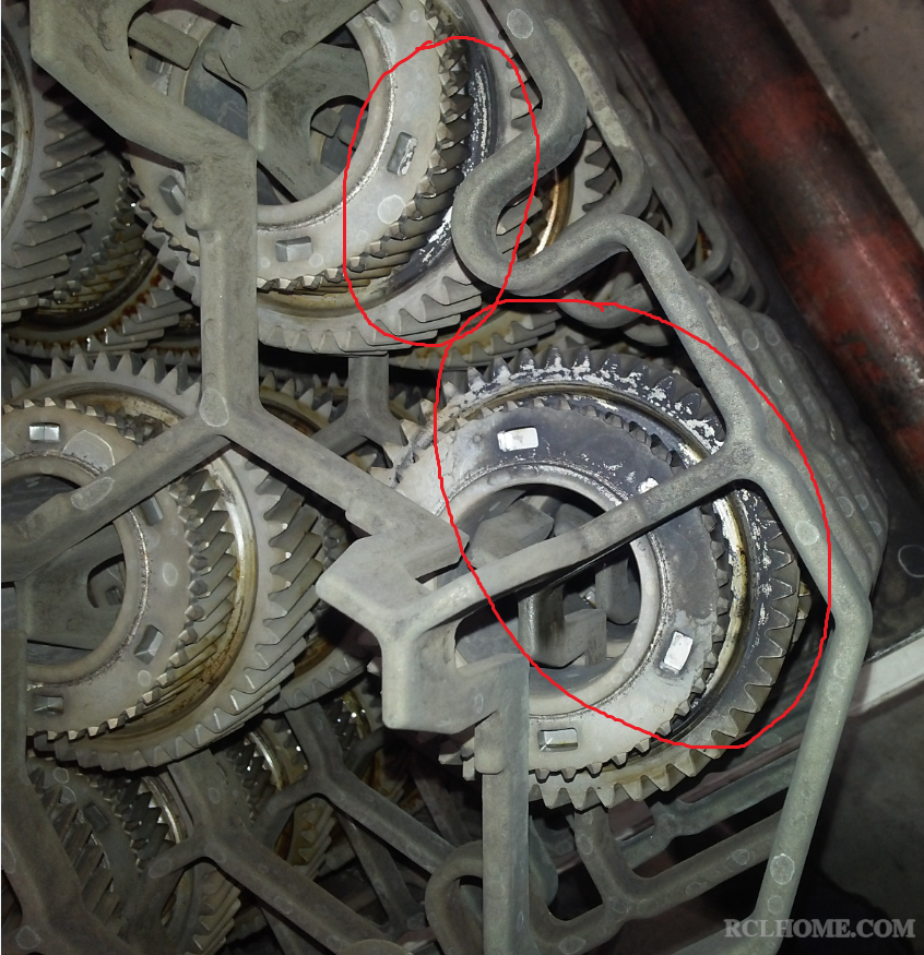

工件经过连续炉后表面有脏东西,大家谈一下看法呗~

发表于 2013-12-4 15:53:47 | 显示全部楼层
是否回火处理了?
发表于 2013-12-4 18:27:04 | 显示全部楼层
感觉是碳黑引起的!!

发表于 2013-12-4 18:55:07 | 显示全部楼层
沧海一声笑 发表于 2013-12-4 18:27
感觉是碳黑引起的!!
为什么相同部位的没有?

发表于 2013-12-4 18:57:01 | 显示全部楼层
吉祥如意 发表于 2013-12-4 18:55
为什么相同部位的没有?
此部位是滴注气氛的位置??

发表于 2013-12-4 19:04:05 | 显示全部楼层
沧海一声笑 发表于 2013-12-4 18:57
此部位是滴注气氛的位置??
不太象,只能想象。

不知白斑为何物?

发表于 2013-12-4 19:24:48 | 显示全部楼层
吉祥如意 发表于 2013-12-4 19:17
确实很好。
不知白斑为何物?
工件是相互间隔的6点接触??

发表于 2013-12-4 19:25:55 | 显示全部楼层
沧海一声笑 发表于 2013-12-4 19:24
工件是相互间隔的6点接触??
我说得是水迹斑。

发表于 2013-12-4 19:27:36 | 显示全部楼层
看图片的位置好像是在中门附近的位置!
发表于 2013-12-4 19:28:04 | 显示全部楼层
此部位是滴注气氛的位置??
再仔细看,好象是黑皮?

发表于 2013-12-5 09:24:55 | 显示全部楼层
吉祥如意 发表于 2013-12-4 03:28
再仔细看,好象是黑皮?
我觉得是没有洗干净
发表于 2013-12-5 09:32:25 | 显示全部楼层
村长 发表于 2013-12-5 09:24
我觉得是没有洗干净
因工件平面比较大,稍有不平,易积存残油,经回火后起皮发黑?

发表于 2013-12-5 09:45:58 | 显示全部楼层
确实很好。
不知白斑为何物?
疑清洗剂,防锈剂.
吉祥如意 + 10
发表于 2013-12-5 09:49:01 | 显示全部楼层
wanggong 发表于 2013-12-5 09:45
疑清洗剂,防锈剂.
浓度可以调整低点?

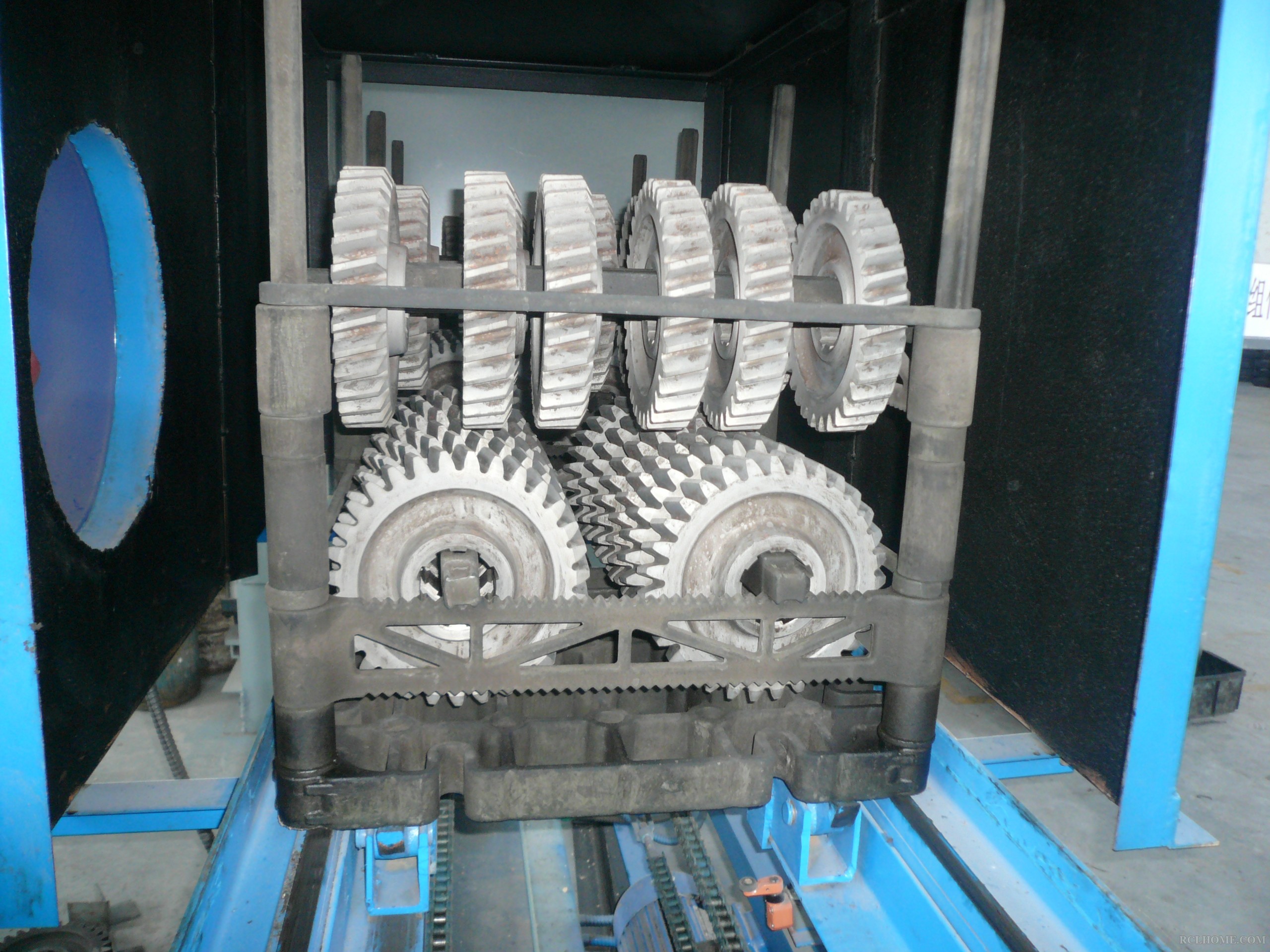

              这是个双联齿轮?为什么不采用挂装的方式?这样的方式装炉端面跳动如何?
发表于 2013-12-5 10:21:16 | 显示全部楼层
             这是因为前清洗的清洗剂使用不当,沉积在产品表面,经高温加热的烧结产物。
            如果前清洗换成热水(什么清洗剂也不加)清洗,这样的东东就会消失,不信楼主可以试试

 楼主| 发表于 2013-12-5 11:02:04 | 显示全部楼层
            如果 ...
额,我考察了一下其他工厂的情况,使用的清洗剂是一样的,他们做的工件表面清洁度比较好。还有一点,我们这个零件只是料盘一侧靠上层的比较脏~

发表于 2013-12-5 11:10:52 | 显示全部楼层
            如果 ...
对于连续炉来说,老孤的办法估计效果比较明显。

Manan 发表于 2013-12-5 11:03
嗯嗯,回火的。
        你可以想将你的前清洗清洗剂浓度降低一些试试,是否有所改变?

 楼主| 发表于 2013-12-5 12:25:24 | 显示全部楼层
吉祥如意 发表于 2013-12-5 09:49
浓度可以调整低点?
嗯嗯,这个可以有,以前遇到过类似情况,浓度调低后确实有效~~嘿嘿

 楼主| 发表于 2013-12-5 12:46:15 | 显示全部楼层
孤鸿踏雪 发表于 2013-12-5 10:18
这是个双联齿轮?为什么不采用挂装的方式?这样的方式装炉端面跳动如何? ...
双联的,没见反馈跳动问题,具体测量数据没掌握~
挂装的方式在考虑中。。。

发表于 2013-12-5 13:14:03 | 显示全部楼层
是否有在那个位置上面挂试棒检测渗层,是否是局部温度偏低造成的呢?

平装的装炉量可能要大些。
发表于 2013-12-5 13:35:13 | 显示全部楼层
吉祥如意 发表于 2013-12-5 13:24
平装的装炉量可能要大些。
            那要看什么设备,如果是井式炉,平装装炉量回答一些,如果是多用炉,就这个产品而言,还是挂装装炉量要大一些
发表于 2013-12-5 13:37:47 | 显示全部楼层
孤鸿踏雪 发表于 2013-12-5 13:35
那天看什么设备,如果是井式炉,平装装炉量回答一些,如果是多用炉,就这个产品而言,还是挂 ...
不一定。工装的重量大了,占分量。
发表于 2013-12-5 13:43:17 | 显示全部楼层
吉祥如意 发表于 2013-12-5 13:37
不一定。工装的重量大了,占分量。
         多用炉采用通用料架穿棍挂装,就这个产品而言,装炉密度绝对比现在这种装炉方式大
发表于 2013-12-5 13:45:30 | 显示全部楼层
孤鸿踏雪 发表于 2013-12-5 13:43
多用炉采用通用料架穿棍挂装,就这个产品而言,装炉密度绝对比现在这种装炉方式大 ...
等待楼主的精彩设计。
发表于 2013-12-5 14:07:15 | 显示全部楼层
吉祥如意 发表于 2013-12-5 13:45
等待楼主的精彩设计。
          穿棍挂装,每一串的大齿轮,对另一串的小齿轮,呈犬牙交错之势,一定比现在这种装炉方式装得多

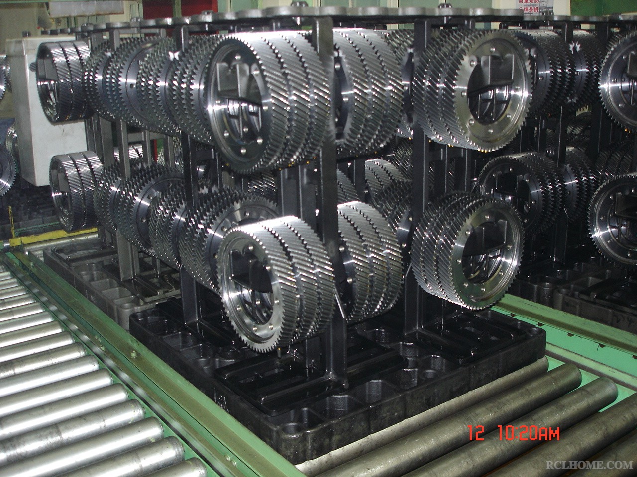

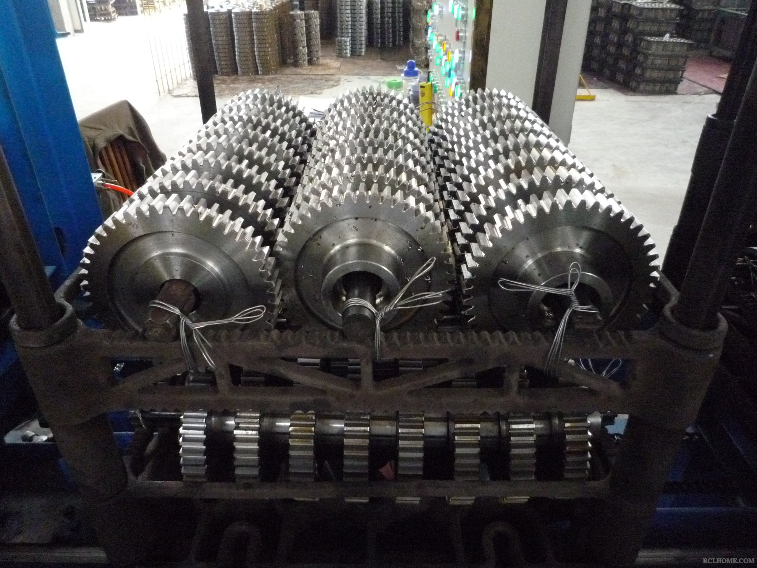

我司连续推盘炉的几个装炉产品
发表于 2013-12-5 14:25:55 | 显示全部楼层
孤鸿踏雪 发表于 2013-12-5 14:23
我司连续推盘炉的几个装炉产品
老孤出炉后的图片呢?
发表于 2013-12-5 14:31:49 | 显示全部楼层
吉祥如意 发表于 2013-12-5 14:25
老孤出炉后的图片呢?

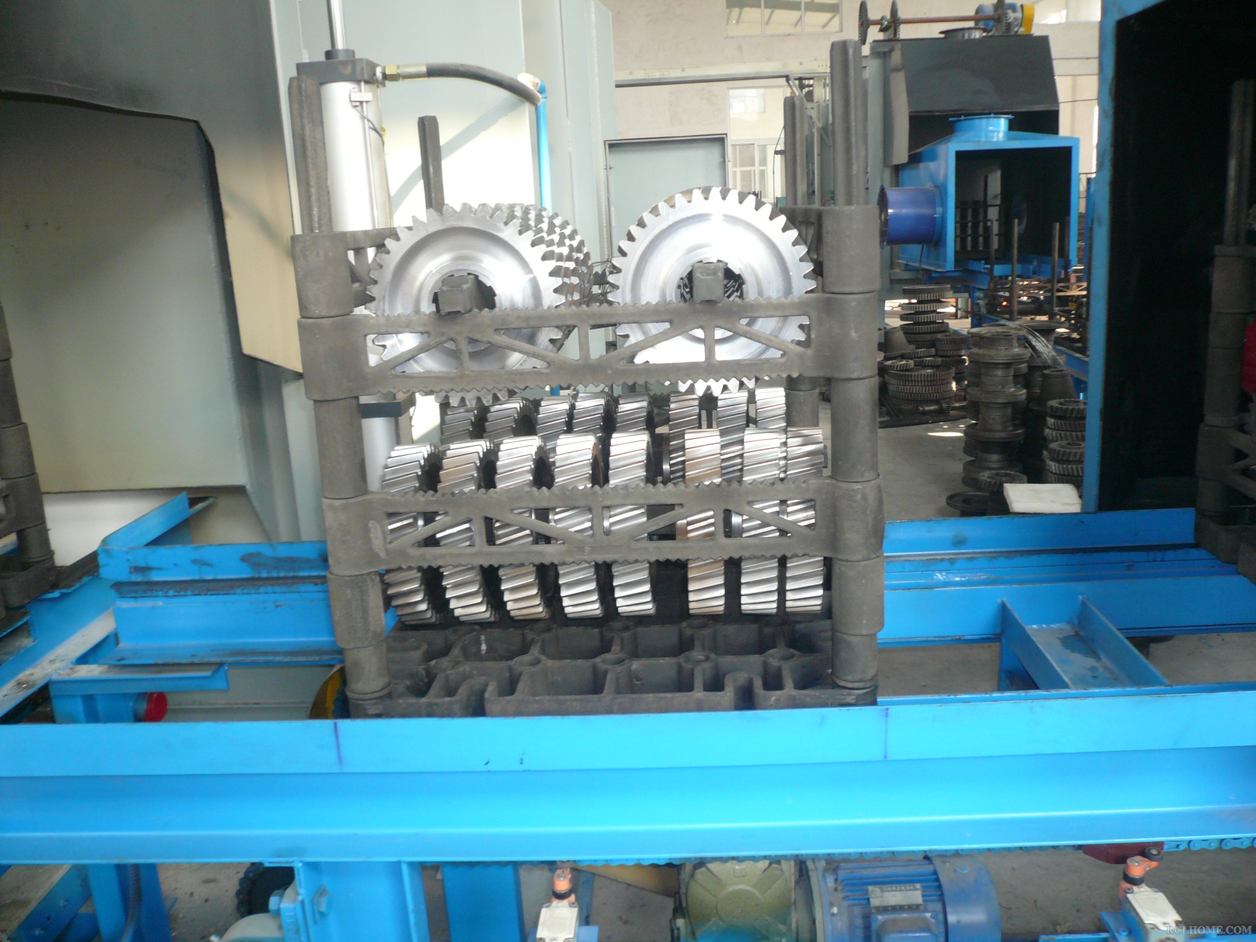

         这是前清洗采用90°C热水洗的产品,渗碳淬火、后清洗、回火后的,模样
wanggong + 20 感谢分享!

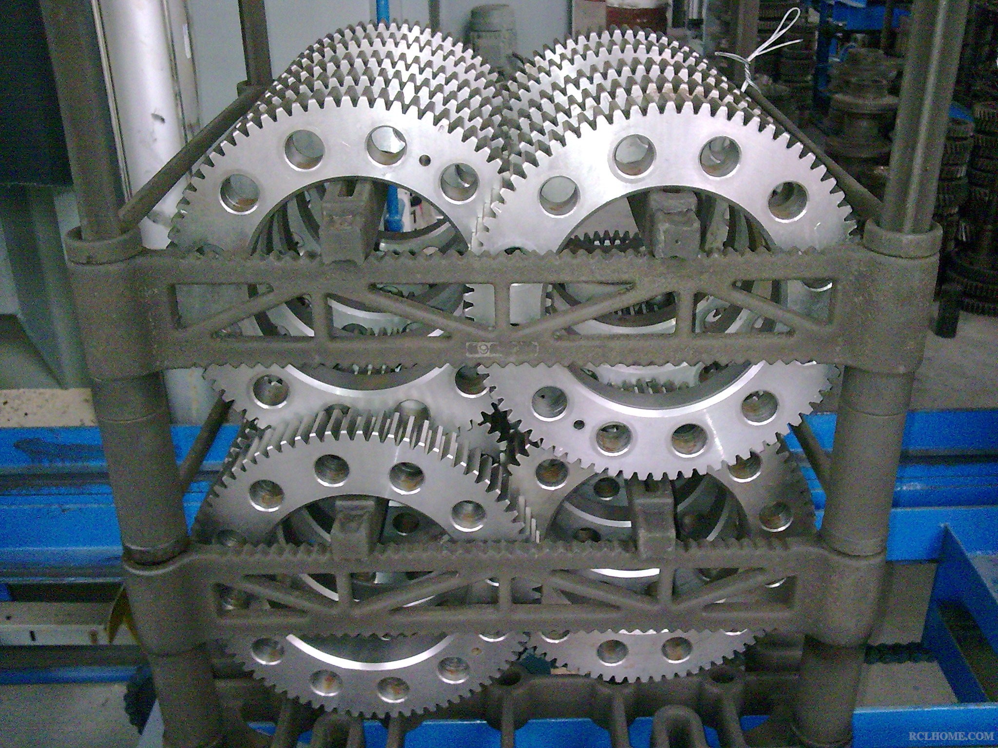

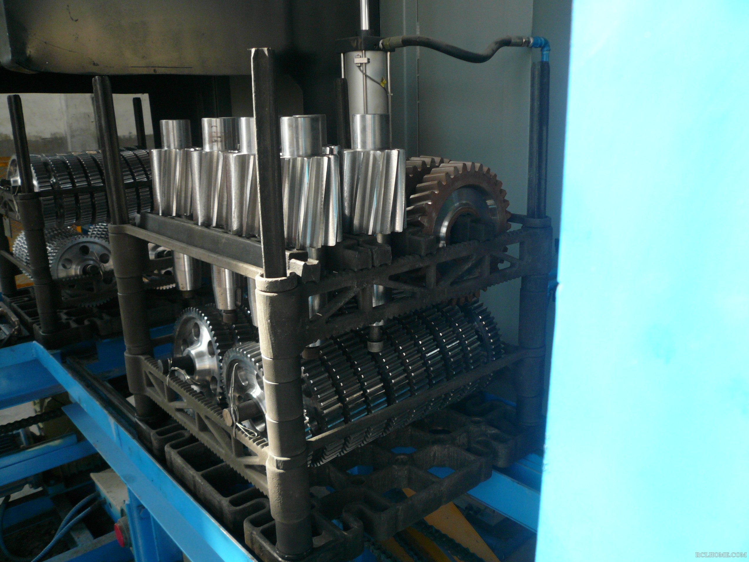

发表于 2013-12-5 14:32:32 | 显示全部楼层
另一种产品的装炉方式

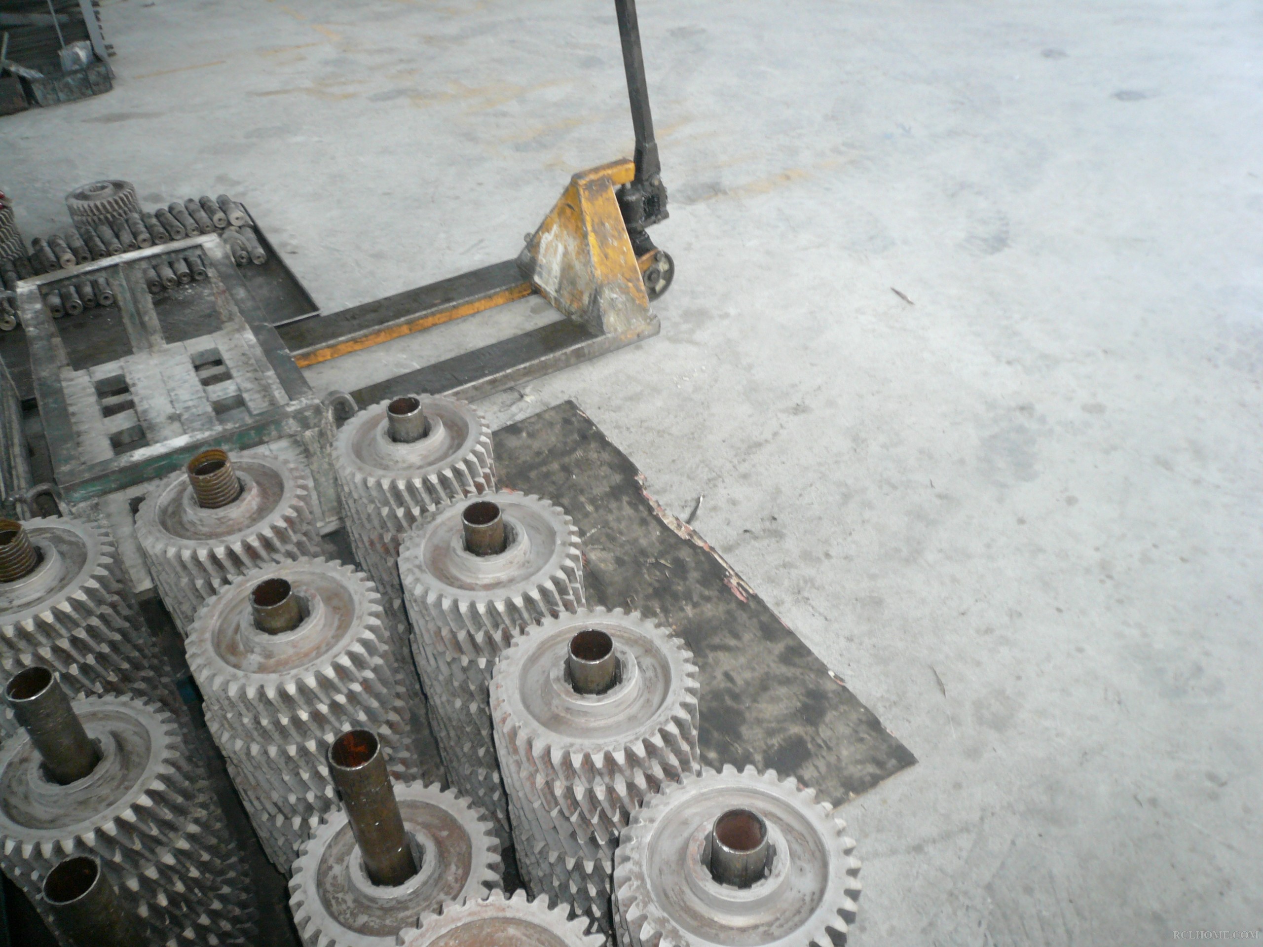

发表于 2013-12-5 14:46:08 | 显示全部楼层
这儿有一张从中国齿轮论坛淘来的装炉方式
发表于 2013-12-5 15:20:17 | 显示全部楼层
孤鸿踏雪 发表于 2013-12-5 14:32
另一种产品的装炉方式
非常漂亮,怪不得您坚持热水洗的观点。
另外,请告知水的PH值是多少?
发表于 2013-12-5 15:37:41 | 显示全部楼层
吉祥如意 发表于 2013-12-5 15:20
非常漂亮,怪不得您坚持热水洗的观点。
另外,请告知水的PH值是多少?
       没有测过,就是自来水加热到90°C。
