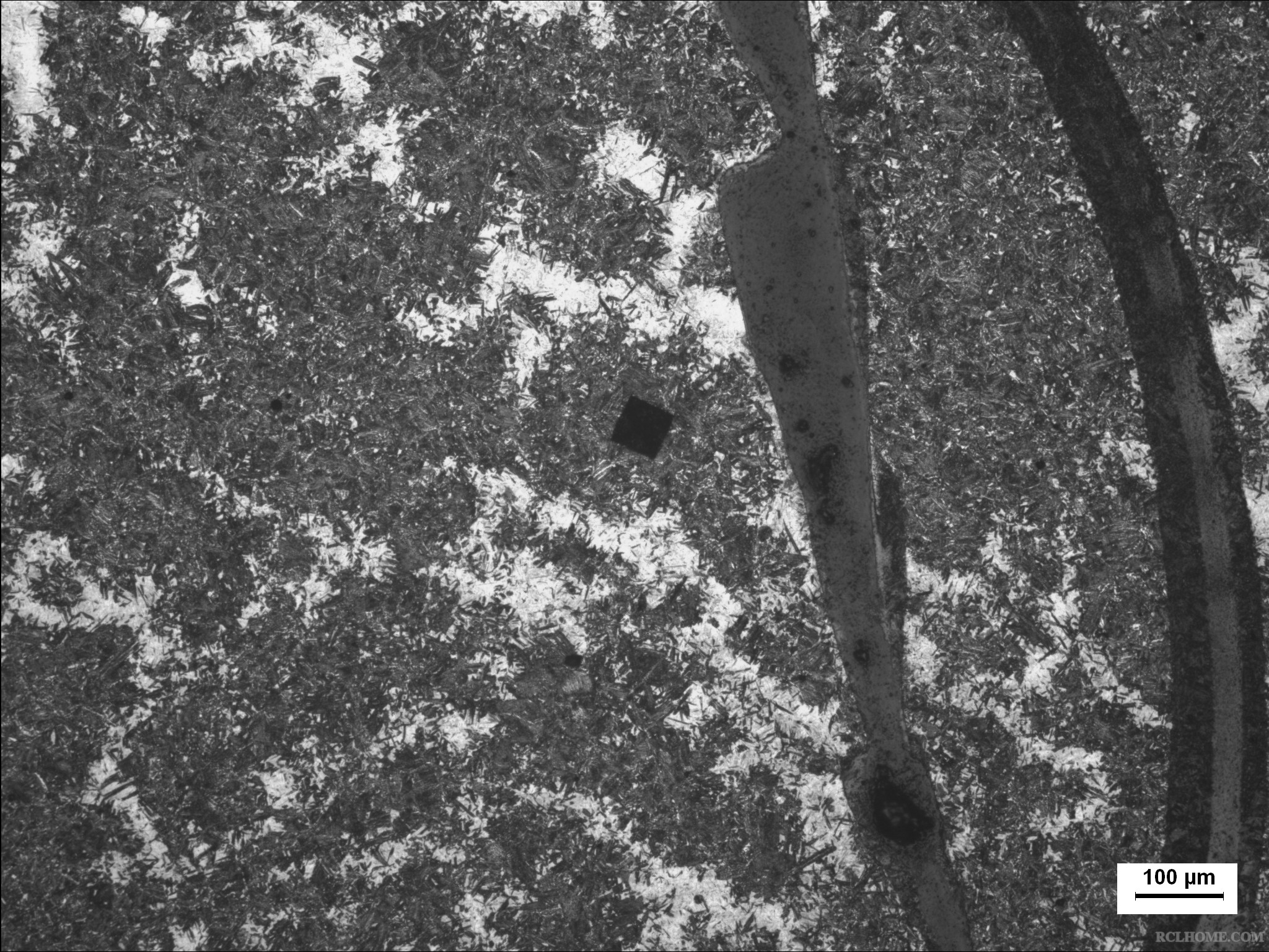

42CrMo淬火态过渡区.JPG 图中除了我圈出来的组织还有别的组织没?打问号的组织是?{:soso_e181:}

发表于 2013-12-6 13:04:51 | 显示全部楼层
楼主 你那个灰色组织是马氏体 不知我圈的这个是马氏体吗?混晶的知识又记不得了,不知算不算混晶。
是马氏体!  发表于 2013-12-6 13:06

发表于 2013-12-6 13:16:41 | 显示全部楼层
板马 有
不过还有很多屈氏体
还有部分铁素体
不知道距离表面多少
如果距离不远。冷速就不够了

发表于 2013-12-6 19:13:10 | 显示全部楼层
我觉得你问号圈里可能是板条马氏体,不知道工艺和工件尺寸是怎么样的。

发表于 2013-12-7 09:17:48 | 显示全部楼层
不知楼主考虑到显微成分的偏析情况木有?
65
315
315
 楼主| 发表于 2013-12-7 10:08:25 | 显示全部楼层
吉祥如意 发表于 2013-12-7 09:17
不知楼主考虑到显微成分的偏析情况木有?
版主说的对,偏析会照成临界冷速不一致,相同的冷速会得到不同组织,这个也算正常淬火心部组织吧,我只是想搞清各形态的官方名字便于日后分析

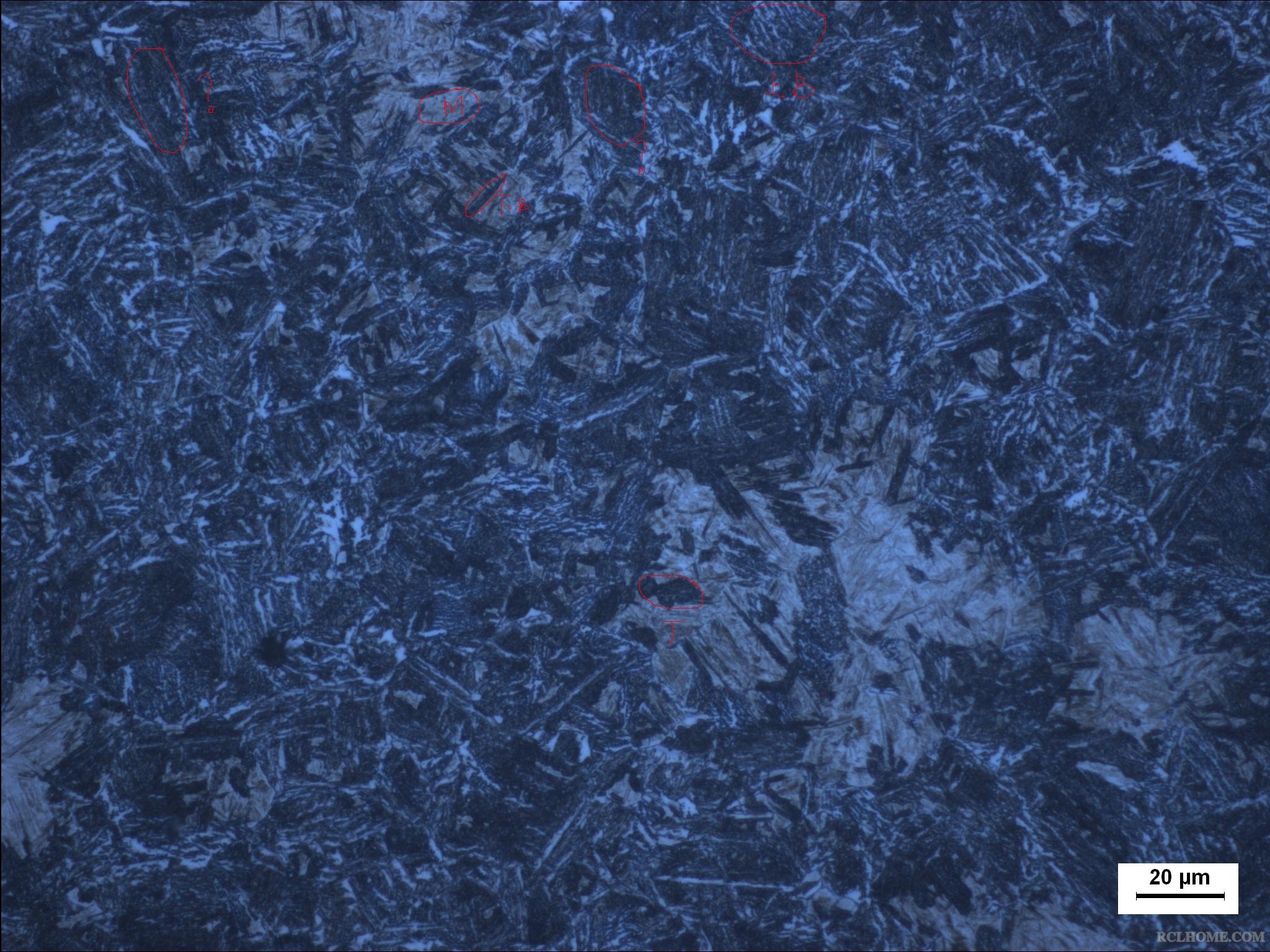

 楼主| 发表于 2013-12-7 10:13:16 | 显示全部楼层
不知楼主考虑到显微成分的偏析情况木有?
130221xb0zv0e1b1yjyy5u.jpg 请教一下版主,物品绿色圈起来的是什么组织?希望您能给点意见{:soso_e181:}

发表于 2013-12-7 10:24:58 | 显示全部楼层
DDUP 发表于 2013-12-7 10:13
请教一下版主,物品绿色圈起来的是什么组织?希望您能给点意见 ...
能否在您所圈的组织区域内做个显微硬度测试,以便最终确认。

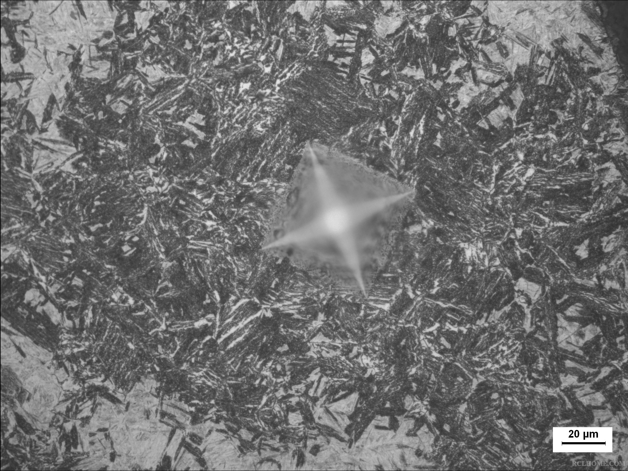

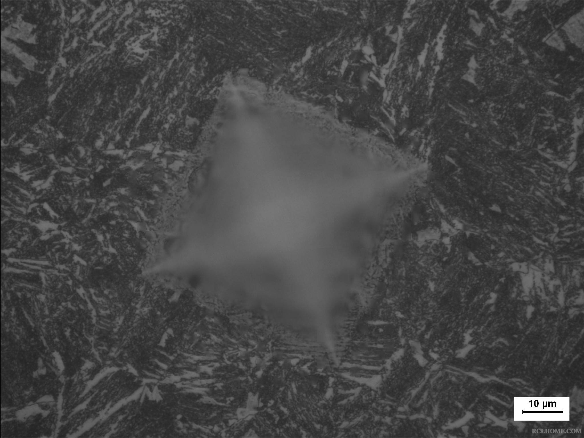

 楼主| 发表于 2013-12-7 20:10:03 | 显示全部楼层
分别是1000X,500X,100X,黑色“那坨”硬度28HRC,是什么组织?

 楼主| 发表于 2013-12-8 20:21:07 | 显示全部楼层
离别钩 发表于 2013-12-8 13:24
贝氏体。。。。。。。。。。。
是粒状B?

发表于 2013-12-15 18:54:27 | 显示全部楼层
白色区域内的显微硬度测试过吗?

 楼主| 发表于 2013-12-17 11:56:45 | 显示全部楼层
菜花村咕咚 发表于 2013-12-13 21:19
图片中圈圈里是什么组织?铁素体么
我认为是T
