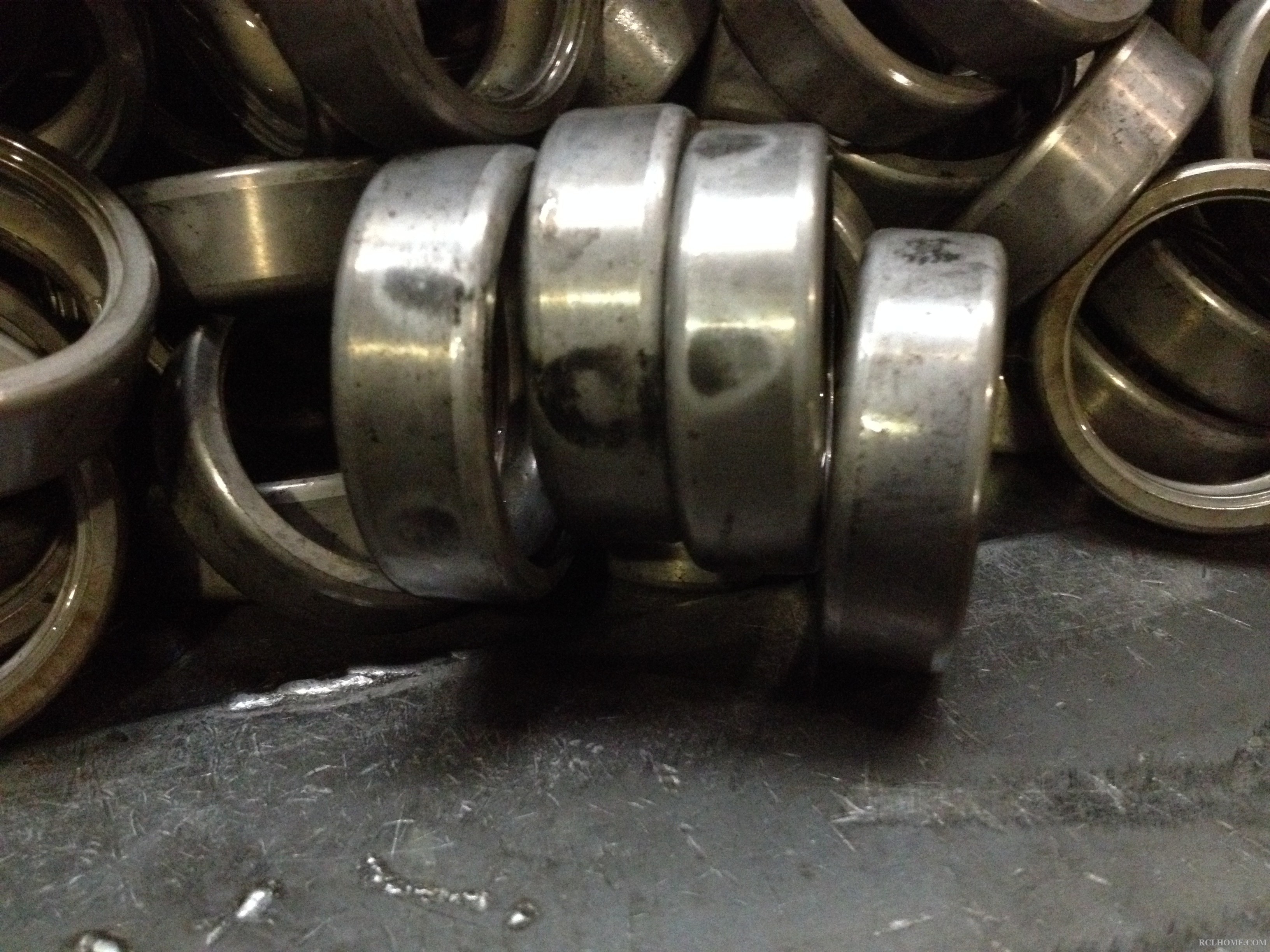

轴承上的黑斑可以擦掉,请问各位,产生黑斑的原因看,谢谢!

        炉膛积碳太多,淬火油也可能被大量的炭黑所污染
孤老 有没可能是由于CO浓度过大 然后反应生成的C  发表于 2013-12-6 10:02

发表于 2013-12-6 09:50:15 | 显示全部楼层
能擦掉多关注一下油的问题

 楼主| 发表于 2013-12-6 11:06:45 | 显示全部楼层
吉祥如意 发表于 2013-12-6 11:04
是否进行了回火处理?
清洗完,未回火

 楼主| 发表于 2013-12-6 11:07:26 | 显示全部楼层
在希望的田野上 发表于 2013-12-6 09:50
能擦掉多关注一下油的问题
但是有黑斑的只是很少的一部分

发表于 2013-12-6 11:08:17 | 显示全部楼层
CO生成二氧化碳和C 是在482-704度的可逆反应    温度、还有CO的浓度
发表于 2013-12-6 11:09:48 | 显示全部楼层
还好。有救。
1.淬火油变质;
2.清洗环节加强。

 楼主| 发表于 2013-12-6 11:12:55 | 显示全部楼层
CO的浓度不高,前段时间用三气分析仪测过的

 楼主| 发表于 2013-12-6 11:14:02 | 显示全部楼层
吉祥如意 发表于 2013-12-6 11:09
还好。有救。
1.淬火油变质;
2.清洗环节加强。
我们现在的清洗液主要是浸泡型的,也有喷淋,工件上的油污是清洗干净的

发表于 2013-12-6 11:32:39 | 显示全部楼层
骑驴者何人 发表于 2013-12-6 11:11
如何让污染的油还原本质呢
买辅助设备进行吧。

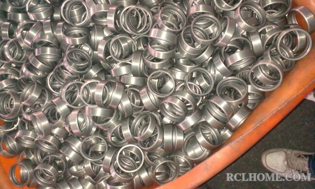

你这个套圈上的色斑类型至少有两种,非一种原因造成的。
可以找热处理工作者协会帮你彻底解决。

发表于 2013-12-6 12:00:48 | 显示全部楼层
稻草人 发表于 2013-12-6 11:11
专家能给讲下会对油的哪方面影响较大吗?还有我这儿也是这种情况,但是这样有时候脱碳还不能保证  4、5道 ...
        油的污染主要来自产品渗碳后淬火时表面带入的炭黑,另外产品如果不清洗或前清洗不干净,表面带入的污渍,渗碳后也被带入淬火油中,日积月累,里面混入了较多的污物,不仅产品处有外观不好,更重要的是有的冷却性能也可能发生大的改变
发表于 2013-12-6 12:02:05 | 显示全部楼层
       不知道楼主是用什么设备、什么气氛渗碳?也不是没有可能。

 楼主| 发表于 2013-12-7 09:57:40 | 显示全部楼层
我们的不是渗碳处理,就是普通的网带炉的淬回火

发表于 2013-12-7 10:00:52 | 显示全部楼层
可以找热处理工作者协会帮你彻底解决。 ...
          搬兄做的这些个轴承套圈,外观简直是漂亮极了,类似于本色氮化{:soso_e179:}
发表于 2013-12-7 10:50:44 | 显示全部楼层
孤鸿踏雪 发表于 2013-12-7 10:00
搬兄做的这些个轴承套圈,外观简直是漂亮极了,类似于本色氮化 ...
我觉得光亮度等级只能够评到B级。

服务器刚才正在搬迁中,现在已安家妥当。
发表于 2013-12-7 11:44:19 | 显示全部楼层
发表于 2013-12-7 11:47:05 | 显示全部楼层
A级的当然可以做出来,成本问题。{:soso_e113:}
