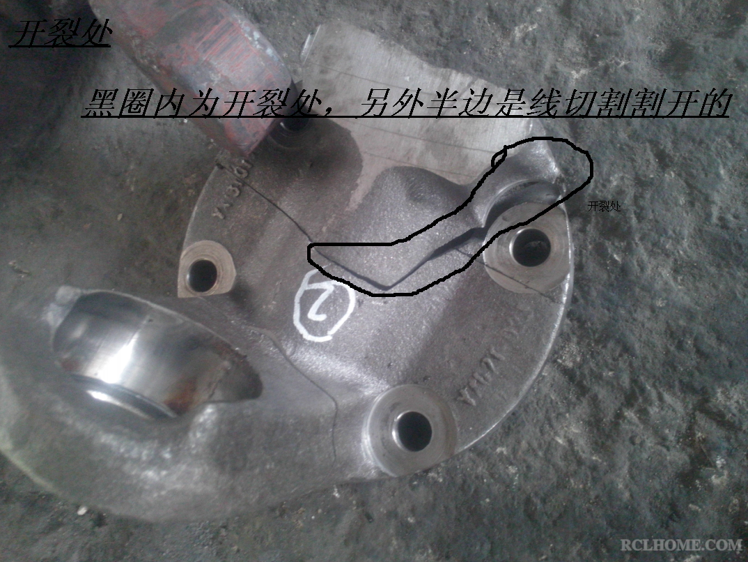

我们的突缘叉做扭转疲劳实验时,才6万多次就发生了断裂,从发蓝盘的糊平位置与耳部连接处起裂的,断面打开后发现起裂处断面平坦,很光滑,断面上能看到很细的密集颗粒,检测硬度是262HB,检查金相发现组织不细,还有一点块状铁素体和上贝氏体。我想请教下这种断面是怎么形成?

恩,昨天搞了图片没上传上  开裂1里显示的有1个耳部割掉了  是为了检查金相和内部硬度
开裂2里显示的是其裂处的断面样貌
法兰盘有15毫米后   法兰盘和耳部直接的连接部位(我们称为龟背)大概6毫米

在远离断口处去试样意义不大。至少个人这样认为
沉孔处造成应力集中
看不见贝纹线呀,瞬间断裂?

有尖角效应的可能吗,挖孔位置
沉孔处造成应力集中
看不见贝纹线呀,瞬间断裂?
那个就是起裂处的断口    运转了6万次断裂        是的,几乎没有贝纹线        这个断口绝大部分都是这种样貌

菜花村咕咚 发表于 2013-12-12 22:51
有尖角效应的可能吗,挖孔位置
同样的,别人的就运行了16万次        那个位置一样的加工     产品改了几次每次实验都是从这个部位开裂
不过我们厂的中间梁子部位的结构和别人的有些不一样
查看一下晶粒度,是不是粗大

忘记说了,40Cr,锻造成型,调质处理,硬度265HB
