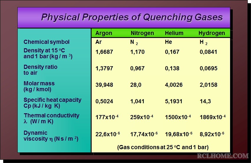

氦气的分子量比氮气小很多,密度低,热交换能力强,其冷却能力要比氮气好很多。

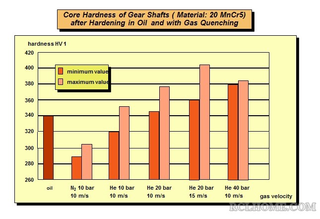

如果材料淬透性比较低,或者零件壁厚比较厚,(齿轮的话,模数比较大),用氦气淬火容易得到较高的心部硬度。
从上图可见,20MnCr5材料的齿轮轴,用10bar氦气淬火的话,得到的心部硬度已经和油淬的结果非常接近了。

 楼主| 发表于 2013-12-13 21:45:01 来自手机 | 显示全部楼层

严工厉害,什么资料都有。氮气无法达到油淬的能力吧?不知道ECM是否有做这个氦气淬火技术

对于变速箱齿轮使用氮气估计有难度,心部硬度达不到

发表于 2013-12-13 22:35:03 | 显示全部楼层
microsoft 发表于 2013-12-13 21:48
严工厉害,什么资料都有。氮气无法达到油淬的能力吧?不知道ECM是否有做这个氦气淬火技术 ...
氮气哪怕是20bar都达不到油淬的效果,没办法,热交换系数比氦气低了不少。
ECM现在也可以提供氦气淬火技术,以前是ALD申请过专利的,现在应该过了保护期了吧。
还有一种选择是用氦气和氮气的混合气体,成本可以低些吧。回收系统是必须的,但是多了这个系统也麻烦,多了个可能漏气或漏油的点,容易造成产品变色。最佳方案是换淬透性好的材料,用氮气来淬火,这也是GM公司现在在走的路。

从我7楼提供的数据看,氢气的热交换系数比氦气的高了20%, 确实氢气的冷却能力是要比氦气强,但是,实际应用方面,氢气有个安全问题难解决,淬火后,含氢那么高的气体如何排放是个大问题,不符合安评规定啊,所以目前为止没有用氢气来淬火的应用实例。
