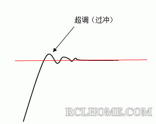

传统的PID整定方法是在闭环系统中让被控对象的输出响应曲线,以临界振荡或某种衰减比测出响应曲线的特性来实现的,这样整定出的控制器参数本身将会使对象的输出有超调产生,或者叫过冲产生。得到的控制曲线如下图所示:

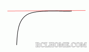

无超调(无过冲)PID控制是为了适应要求高的不允许有超调的系统要求而产生的,这就引入了超调抑制参数(过冲抑制参数)。这个参数的作用可以让控制曲线得到如下图所示的效果。

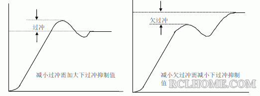

不同厂家的仪表的名称有可能不同,但其作用是一样的。在欧陆仪表分为高过冲抑制参数和低过冲抑制参数二个参数,下图是低过冲抑制参数的调整例子。

参数是没有固定范围的,很难说哪个值比较适合,原因是每个系统(设备)是不一样的。需要通过边观察结果边调整,最终确定适合特定设备的参数。有时相同的二台设备也有可能出现参数不同的现象。
