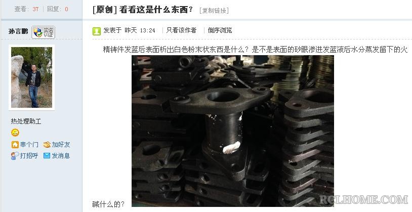

         如题,大家分析一下

我认为他自己已经说明白了。

发表于 2013-12-17 15:41:39 | 显示全部楼层
你说的,估计是真是原因,而且我看 你的表面,颜色不均匀啊!你是不是液温也不稳定,或者说有点偏低

发表于 2013-12-17 15:46:15 | 显示全部楼层
感觉哪个白色粉末的范围也太大了一些。

发表于 2013-12-17 18:10:03 | 显示全部楼层
这状况  没见过
发表于 2013-12-17 18:20:56 | 显示全部楼层
我也认为他自问自答了。
发表于 2013-12-17 20:22:27 | 显示全部楼层
发蓝液药品的结晶体
