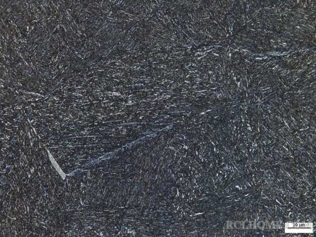

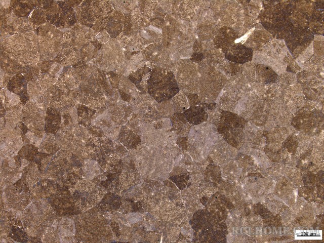

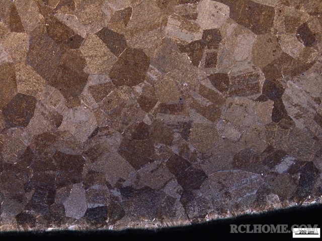

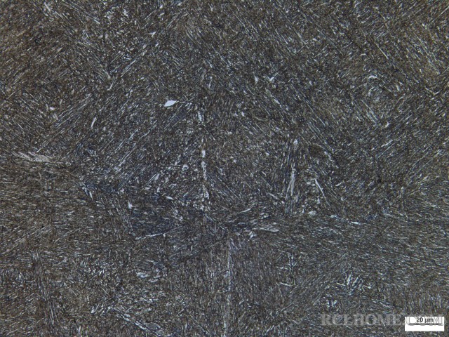

50x~2.jpg 50x边 100x~1.jpg 100x边 500x~8.jpg 500x边 50x-心~1.jpg 50x心 100x-心~1.jpg 100x心 500x-心~2.jpg 500x心。55Cr3的材料,中频反复加热多次。以前和工艺的讨论过他们的要求,他们说他们加热一次不行可以反复加热,但是不能超过三次。当时我在想为什么不能超过三次了?现在看到这个组织我算是彻底明白了,他们一直都走着一个错误的工艺,别说反复三次,我觉的反复一次都不行。

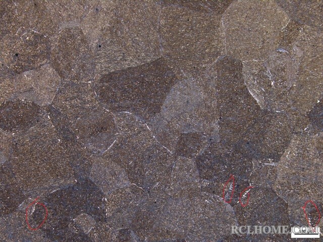

发表于 2013-12-19 22:03:08 | 显示全部楼层
晶粒很粗啊,而且有魏氏组织
 楼主| 发表于 2013-12-19 22:18:29 | 显示全部楼层
DDUP 发表于 2013-12-19 22:03
晶粒很粗啊,而且有魏氏组织
晶粒很粗是对的,但是魏氏组织应该不是。我忘了说工艺了,是淬火+中温回火。

发表于 2013-12-19 22:30:12 | 显示全部楼层
清淡 发表于 2013-12-19 22:18
晶粒很粗是对的,但是魏氏组织应该不是。我忘了说工艺了,是淬火+中温回火。 ...
212455li55zzx191z9r7zx.jpg 圈出来的不是吗?
 楼主| 发表于 2013-12-19 22:34:12 | 显示全部楼层
心情 发表于 2013-12-19 22:23
有没有加热一次的照片?
这个是淬火+回火照片吗?
有啊。以前我发的帖子,都是加热一次的。
 楼主| 发表于 2013-12-19 22:38:40 | 显示全部楼层
DDUP 发表于 2013-12-19 22:30
圈出来的不是吗?
我明天看看,因为这个是反复加热淬火的,如果说一次加热淬火都没有铁素体,这个晶粒粗大,说明奥氏体化充分,奥氏体的稳定性更好,淬火时越不容易转变为其他组织。我认为该白色可能是由于此处含碳量偏低,回火后显示的基体组织,所以呈现偏白区域(不是很肯定,大家讨论讨论)。

发表于 2013-12-19 22:57:00 | 显示全部楼层
圈出来的不是吗?
敢问晶界比较规则,那些大块儿的是什么组织???规则的多边形?莫非是奥氏体
 楼主| 发表于 2013-12-20 08:07:23 | 显示全部楼层
zyglf 发表于 2013-12-19 22:57
敢问晶界比较规则,那些大块儿的是什么组织???规则的多边形?莫非是奥氏体 ...
多边形的就是奥氏体晶界啊。这个很明显的,以前是腐蚀不出这样的,这个晶粒过大。
