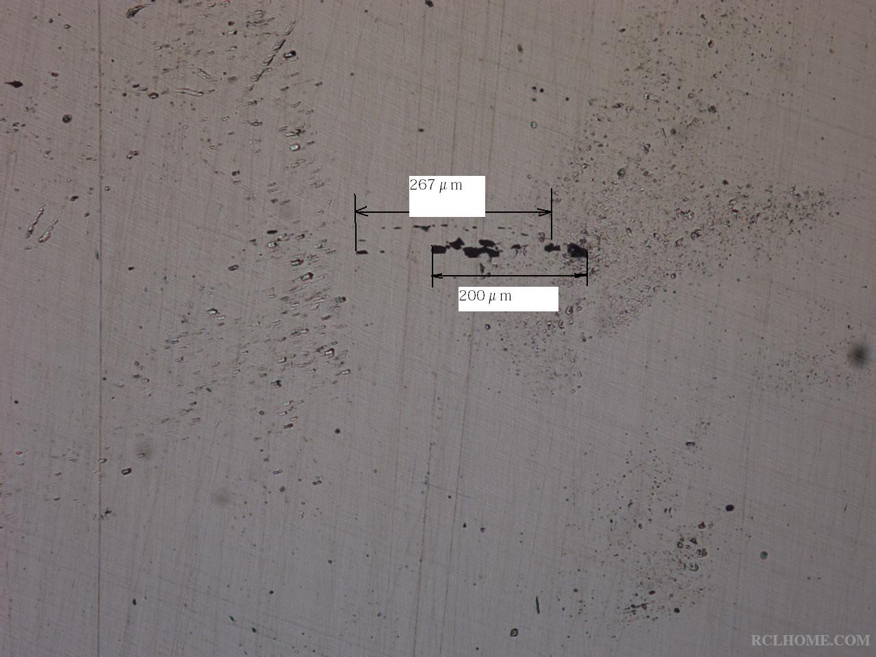

夹杂物类型!!!

        不确定是不是硅酸盐,图片质量比较差{:soso_e149:},还请见谅。
发表于 2013-12-20 13:55:32 | 显示全部楼层
有点像氧化皮之类的东东。电镜打打成分组成。

发表于 2013-12-20 20:55:59 | 显示全部楼层
制样差,请告知热处理状态。

发表于 2013-12-20 21:11:00 | 显示全部楼层
不懂就问 发表于 2013-12-20 20:55
制样差,请告知热处理状态。
夹杂一般在淬火后看的吧
哦也

发表于 2013-12-20 21:15:11 | 显示全部楼层
笑靥 发表于 2013-12-20 21:11
夹杂一般在淬火后看的吧
你看这个样像是淬火状态吗?

发表于 2013-12-20 21:16:51 | 显示全部楼层
不懂就问 发表于 2013-12-20 21:15
你看这个样像是淬火状态吗?
他没腐蚀吧,一边球球圈圈的不知道怎么回事,另一边又没有
搞不清楚,看夹杂是在淬火态未腐蚀情况下看么?{:soso_e101:}

发表于 2013-12-20 21:28:28 | 显示全部楼层
搞不清楚,看夹杂是在淬火态未腐蚀情况下看么? ...
楼主知道是什么状态。

 楼主| 发表于 2013-12-21 09:12:37 | 显示全部楼层
不懂就问 发表于 2013-12-20 21:28
楼主知道是什么状态。
调质状态的

 楼主| 发表于 2013-12-21 09:13:01 | 显示全部楼层
不淬火也可以的

 楼主| 发表于 2013-12-21 09:14:33 | 显示全部楼层
你看这个样像是淬火状态吗?
没腐蚀,看不到组织,能判断热处理状态?。。。。。。。。。

签到天数: 46 天
63
310
310
发表于 2013-12-21 16:27:13 | 显示全部楼层
噢,该打硬度了,好像抛得不是很光滑
