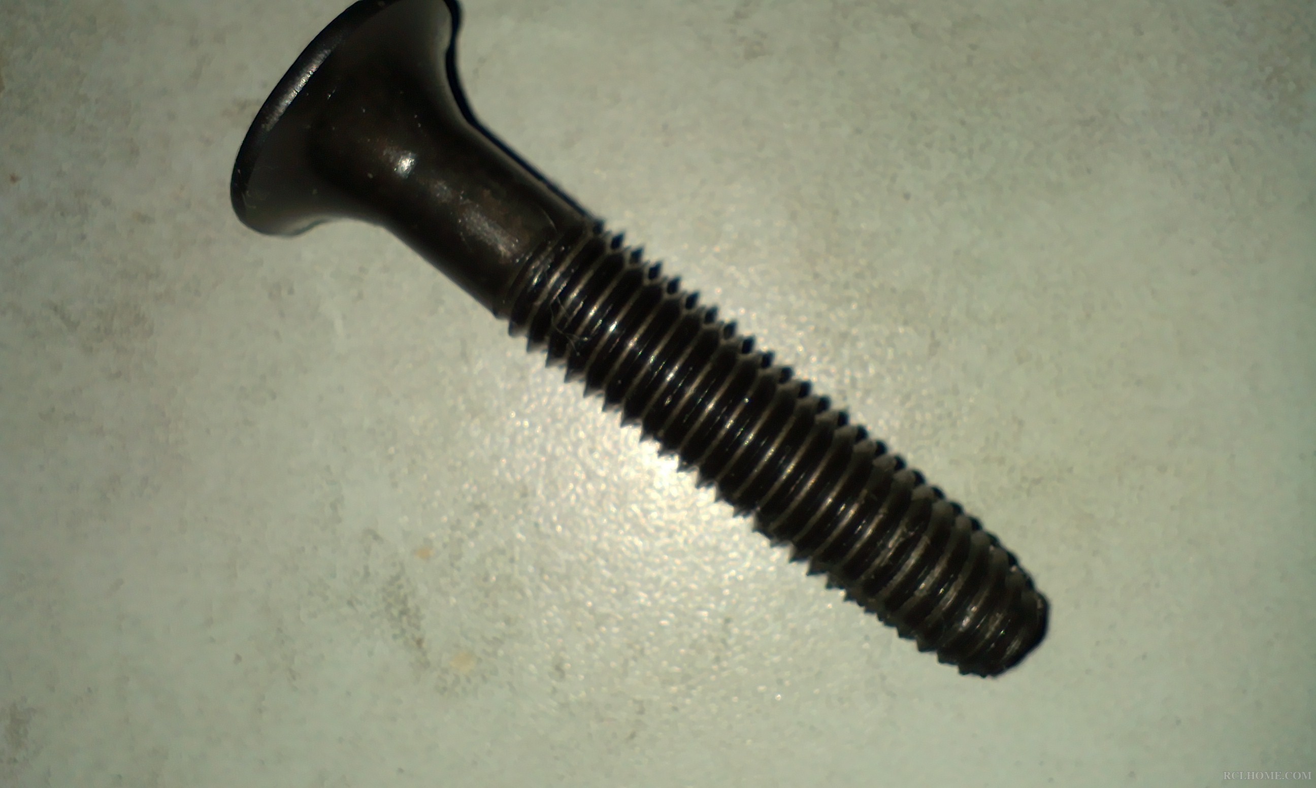

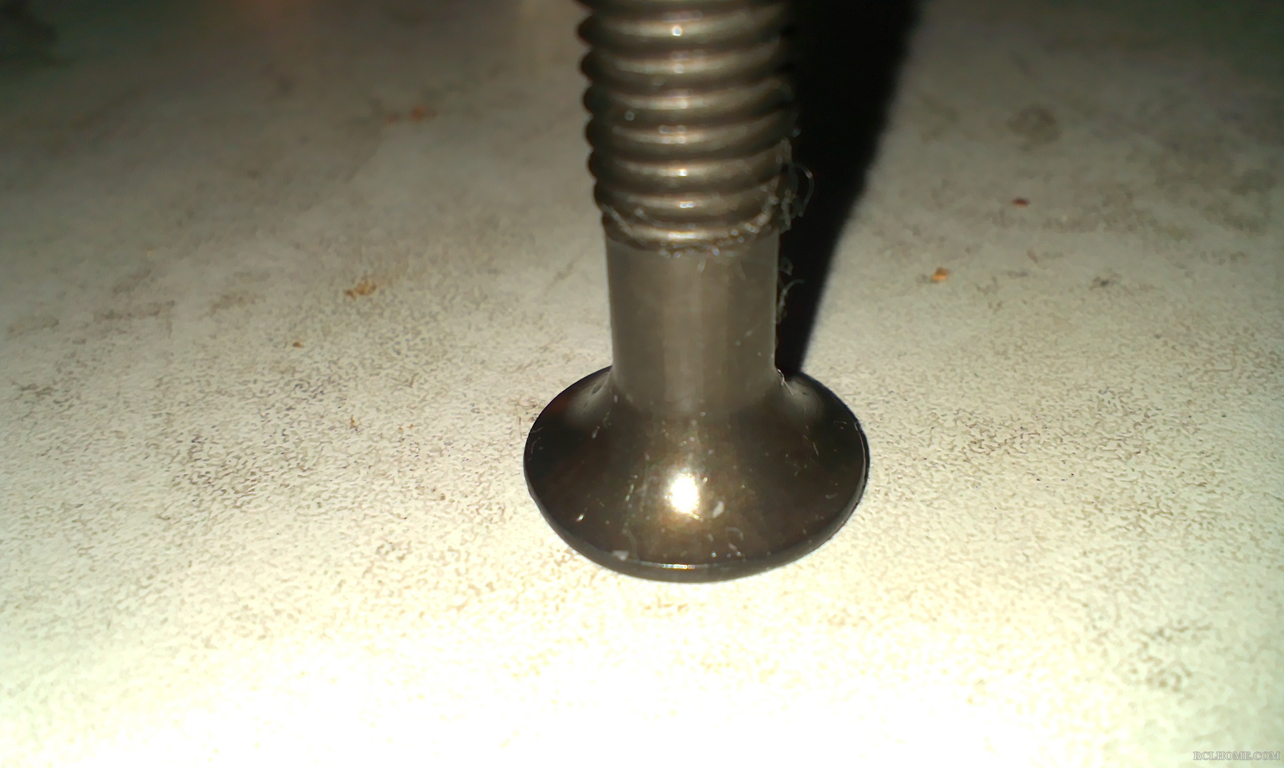

发表于 2013-12-20 20:45:44 | 显示全部楼层 |阅读模式
网带式连续炉,渗碳油淬后工件呈现黑灰色,请问这黑灰色是:1、氧化造成 2、入炉前前清洗不干净工件附带的油污造成 3、油槽的油烟造成,或者其他。。。欢迎来指点

 楼主| 发表于 2013-12-21 08:22:09 | 显示全部楼层
IMAG0594.jpg IMAG0595.jpg IMAG0597.jpg IMAG0598.jpg [

发表于 2013-12-24 10:58:10 | 显示全部楼层
铁匠看起来很像是油帘没调好,调整一下油帘大小,可能就解决问题了。
另外,淬火油送检,看一下是否含水,是否老化。

发表于 2013-12-24 14:29:08 | 显示全部楼层
工件表面的黑色能不能擦掉呢?还有是纯黑色还是黑蓝色?你们要求是什么颜色,   估计是和炉内气氛或者淬火油有关

 楼主| 发表于 2013-12-24 15:21:54 | 显示全部楼层
另外,淬火油送检,看一下是否含水, ...
我们油帘好久都没换了,坏了都有可能

 楼主| 发表于 2013-12-24 15:23:51 | 显示全部楼层
yaoyao 发表于 2013-12-24 14:29
工件表面的黑色能不能擦掉呢?还有是纯黑色还是黑蓝色?你们要求是什么颜色,   估计是和炉内气氛或者淬火 ...
这个看情况,不过纯黑色和黑蓝色,有区别吗?还望指教

发表于 2013-12-24 15:30:02 | 显示全部楼层
wanfeifei 发表于 2013-12-24 15:21
我们油帘好久都没换了,坏了都有可能
你知道我说的油帘是什么意思吗? 就是在掉落口油面以上一点的,一道或者两道喷射的油帘,目的是将油汽隔绝,不让其影响炉膛气氛的,这个油帘要调好,否则零件一定会黑!

 楼主| 发表于 2013-12-24 15:41:38 | 显示全部楼层
aaron01 发表于 2013-12-24 15:30
你知道我说的油帘是什么意思吗? 就是在掉落口油面以上一点的,一道或者两道喷射的油帘,目的是将油汽隔 ...
不好意思,我理解错了,我以为是网带下料口处的挡火帘。您说的这种情况那我就有两个新疑问
1、油帘的大小是否 有讲究,是否越大隔绝效果越好
2、您说的是油帘在油面以上一点点位置处,而我们厂的油帘是在油面一下一点点,不知这样是否对
望高工给以讲解
发表于 2013-12-24 15:46:09 | 显示全部楼层
1、油帘的大小 ...
我的经验是油帘有个合适的最佳值,封住油汽就可以了,太大的话,溅起水花太大,也不利。
油帘当然在油面以上,在油面下的是起加大油的流速,提高油的换热能力的作用的,相当于搅拌的作用。
油面上10mm左右应该有封油汽的油帘,咨询下你的设备供应商吧,网带炉都有这个油帘的。

 楼主| 发表于 2013-12-24 15:56:35 | 显示全部楼层
油帘当然在油面 ...
您说的设备供应商我们可能没有,因为我们的设备是自己造的。我们油槽有两个泵来搅拌,上面那个在油面下一点点喷油,我们老板告诉我这就是油帘。

 楼主| 发表于 2013-12-25 09:36:54 | 显示全部楼层
油帘当然在油面 ...
艾伦前辈,请在指点:像您所说,热工件与油帘先接触再进入油槽,这时工件的温度下降应该不会很厉害吧?
还有那油帘所产生的油气是不是就不可避免的进入炉膛呢?

发表于 2013-12-25 09:54:58 | 显示全部楼层
工件通过油帘的时候速度已经很快了,和入油时间相差不会超过一秒的,不会影响淬火速度。
掉落口上端炉膛对正对出口的油面有辐射加热的效果,另外,工件入油后,也会造成油的局部过热,蒸发出油蒸汽,这个油蒸汽是氧化性气体,会造成炉膛内的气氛波动,影响产品外观。
所以要在油面以上加喷射油帘,一个可以隔绝对油面的热辐射,另外,可将淬火时的油蒸汽隔离,避免影响炉内气氛。
还有在油面和油帘之间的封闭空间里,要有抽油气的管路,外面配抽气泵,将这个空间里的氧化性气氛不断抽出,否则里面氧化性气氛越来越多,产品外观也会受影响。

 楼主| 发表于 2013-12-25 12:12:04 | 显示全部楼层
yaoyao 发表于 2013-12-25 09:58
还有你那油是新油么?
不是,老板比较省,是少了一点就加一点的

 楼主| 发表于 2013-12-25 12:16:54 | 显示全部楼层
掉落口上端炉膛 ...
嗯,老师那油帘所产生的油气是不是就没办法处理,或者说其产生的油蒸汽少不会造成太大影响
发表于 2013-12-25 12:39:41 | 显示全部楼层
wanfeifei 发表于 2013-12-25 12:16
嗯,老师那油帘所产生的油气是不是就没办法处理,或者说其产生的油蒸汽少不会造成太大影响 ...
冷的油不会有油蒸汽啊,油要被加热到很高温度才会有蒸汽。

 楼主| 发表于 2013-12-25 12:59:31 | 显示全部楼层
老师的意思是不是工件从落料口掉下进入油槽时与油帘接触的瞬间,油帘的温度不会升到太高。油帘本身不至于产生油蒸汽。
发表于 2013-12-25 13:05:23 | 显示全部楼层
wanfeifei 发表于 2013-12-25 12:59
老师的意思是不是工件从落料口掉下进入油槽时与油帘接触的瞬间,油帘的温度不会升到太高。油帘本身不至于 ...
是的,油帘的油是高速喷射的,来不及被加热到超过油的汽化温度。

 楼主| 发表于 2013-12-25 13:28:01 | 显示全部楼层
谢谢老师这么细心的解说。还有一点不太清楚,这个油是以一个平面的形式,还是一根一根油柱的样子喷出来的。像我们这里都是后者的形式在搅拌油槽

发表于 2013-12-25 21:18:44 | 显示全部楼层
wanfeifei 发表于 2013-12-25 13:28
谢谢老师这么细心的解说。还有一点不太清楚,这个油是以一个平面的形式,还是一根一根油柱的样子喷出来的 ...
就像一个布帘一样,没有缝隙的。
你那个情况属于不正常。
