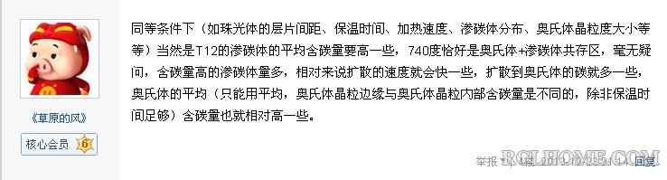

我觉得这个可能需要讨论加热前两种钢的组织状态,以及加热保温时间等。
发表于 2013-12-24 11:06:16 | 显示全部楼层
如果奥氏体化条件都一样,预备热处理状态也一样的话,在740C保温稳定一段时间后,奥氏体里的含碳量应该是一样多的。

生产中的实际应用价值在哪里?
 楼主| 发表于 2013-12-24 14:42:45 | 显示全部楼层
aaron01 发表于 2013-12-24 11:06
如果奥氏体化条件都一样,预备热处理状态也一样的话,在740C保温稳定一段时间后,奥氏体里的含碳量应该是一 ...
草原的风提供的答案
发表于 2013-12-24 14:50:42 | 显示全部楼层
孤鸿踏雪 发表于 2013-12-24 14:42
草原的风提供的答案
假设在740C保温一段时间后,都会达到此温度下的饱和碳浓度,这个饱和碳浓度T10和T12有差别吗?
 楼主| 发表于 2013-12-24 14:56:18 | 显示全部楼层
aaron01 发表于 2013-12-24 14:50
假设在740C保温一段时间后,都会达到此温度下的饱和碳浓度,这个饱和碳浓度T10和T12有差别吗? ...
        说实话,我虽然从别处淘来了此帖,但我真的没有时间来思考这个问题
发表于 2013-12-28 12:53:31 | 显示全部楼层
孤鸿踏雪 发表于 2013-12-24 14:56
说实话,我虽然从别处淘来了此帖,但我真的没有时间来思考这个问题 ...
考虑的怎样了?
