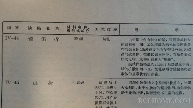

        看似轧制板材,带状很显著
 楼主| 发表于 2013-12-23 14:24:55 | 显示全部楼层
发表于 2013-12-23 15:40:20 | 显示全部楼层
骑驴者何人 发表于 2013-12-23 14:24
是带状很明显  何为鬼线啊?求科普

骑驴者何人 发表于 2013-12-24 13:23
鬼线:磷偏析后在热加工变形过程中形成的条状组织
这个我找到了
百度上的“鬼线”有另类的诠释

是的,我记得以前见过这个“鬼线”的解释,就是锻造上的一个术语,可现在一下子就是找不到了

我终于找到了这一段论述:
       杂质对不可逆带状组织的影响,除上述MnS以外,常见的尚有P(磷)的影响,因为P在钢中扩散速度较小,容易形成偏析。在偏析严重处,经变形后形成含P较高的偏析带,在锻后冷却或热处理相变过程中,铁素体容易沿偏析带析出,或相变时以它为核心(如马氏体转变),从而形成所谓带状组织,这类带状组织在资料中通常称之为“鬼线”,对机械性能有很大影响。
发表于 2013-12-24 15:18:18 | 显示全部楼层
铁素体与珠光体呈带状分布,基体中可明显看到一条条带状白色铁素体,在这条带状铁素体基体上有断续带状浅灰色硫化物夹杂,这种由于硫磷化物偏析而造成的带状组织称为“鬼线”。 原因:钢液在凝固时,先冷却的钢液中析出奥氏体枝晶含硫磷较少,而后析出的奥氏体枝晶中分布的较多,由于轴向基体中的硫磷较高,硫形成硫化物,而磷固溶于基体中,同时磷不易扩散,且有排碳作用,所以磷固溶体周围含碳量稍高,承受热加工变形时,即沿加工方向呈现带状。 “鬼线”无法通过正火等方式去除。 这种不良织织的出现破坏了金属性能的连续性,同时增大了热处理的风险,应从冶炼上对杂质元素进行严格控制。
查到的出处是:http://www.rclbbs.com/forum.php? ... p;extra=&page=1

发表于 2013-12-24 17:22:44 | 显示全部楼层
孤鸿踏雪 发表于 2013-12-24 14:45
是的,我记得以前见过这个“鬼线”的解释,就是锻造上的一个术语,可现在一下子就是找不到了 ...
孤鸿踏雪 + 20 感谢提供!
