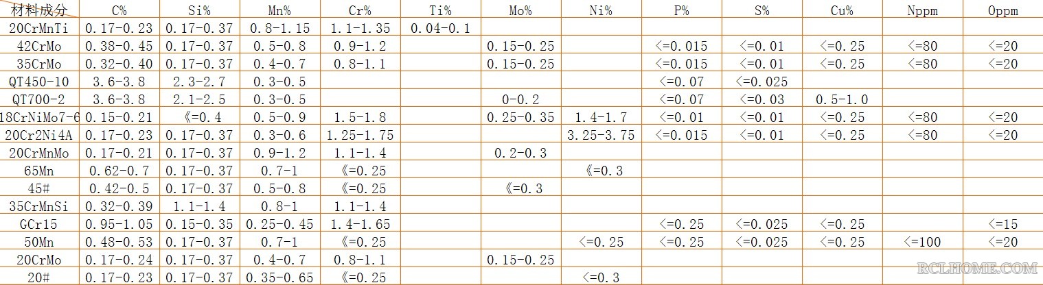

光谱仪标样明细表{:soso_e121:}

楼主是卖标标样的?什么单位?

不是,是我平时积累的,目前在三一旗下的一个子公司打杂的

这个表格怎么用呢?

不知村长什么意思?我发的是个截图。

这个跟钢材的牌号的化学成分有差异吗?

标样各元素的含量是一个数值,不带波动范围的。

与化学成分表没什么区别。

其实就是一回事
