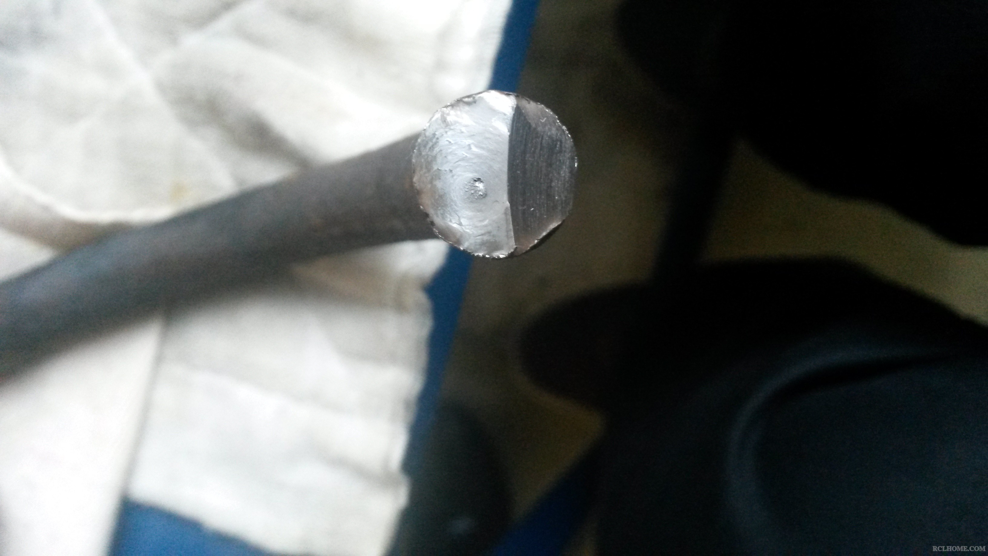

20131226_145153.jpg 大家看看这个断口,我们试制的弹簧。技术的给我看这个断口,我第一感觉就是,断裂源从那个点开始。为什么从心部开始?我认为是该区域强度不同。如果说是夹杂,看下图。 20131226_163406.jpg 这是我做静压腐蚀疲劳的弹簧,做了2 3个月没断,最后拆下来,他们先在弹簧外侧切割一道,最后用锤子敲击,就断成这样,当时给我看时,我突然想到了上面一个,你们看这断口是多么相似。为什么会断的这么平,断裂源从心开始?而从心部那个点的周围,仿佛被旋转摩擦过,难道真是从心部开始?

看断口 ,推测为材料缺陷,不妨做个样,验证分析一下。
发表于 2014-1-1 11:03:21 | 显示全部楼层
楼主,你没想过心部那点是最后断的么?而不是裂纹源

心部有可能是最后断裂的,但是从端口形貌来看像是材料缺陷,你当时的硬度是多少?

但是我看周边,我没发现裂纹源,所以推断是从心部开始的。(可能是我不太懂,没发现周边的裂纹源)

发表于 2014-1-1 11:44:12 | 显示全部楼层
这里么,是裂纹源么

残阳兄觉的疲劳源在那里?

我也不太清楚,个人觉得可能是。

发表于 2014-1-1 11:53:09 | 显示全部楼层
QQ图片111111.jpg 清淡 发表于 2014-1-1 11:46
我也不太清楚,个人觉得可能是。
第2个图,我觉得2个是不一样的。
第2个图,光线的原因,看不大清楚。
箭头所指是最后断裂。第一个图箭头所指是裂纹源。

弹簧的受力,扭矩,切向力主要的。看图片是扭转断口,承受了大量的滑移。。。。。

我觉得第一张和第二张,断面的磨损不一样。但是中间那个点都很像,周边的裂纹源又找不到,不知道这是怎么断的,我对断口也不是很熟。

感觉更大的可能是扭转断裂

发表于 2014-1-2 08:26:44 | 显示全部楼层
能否看看回火组织是什么组织
