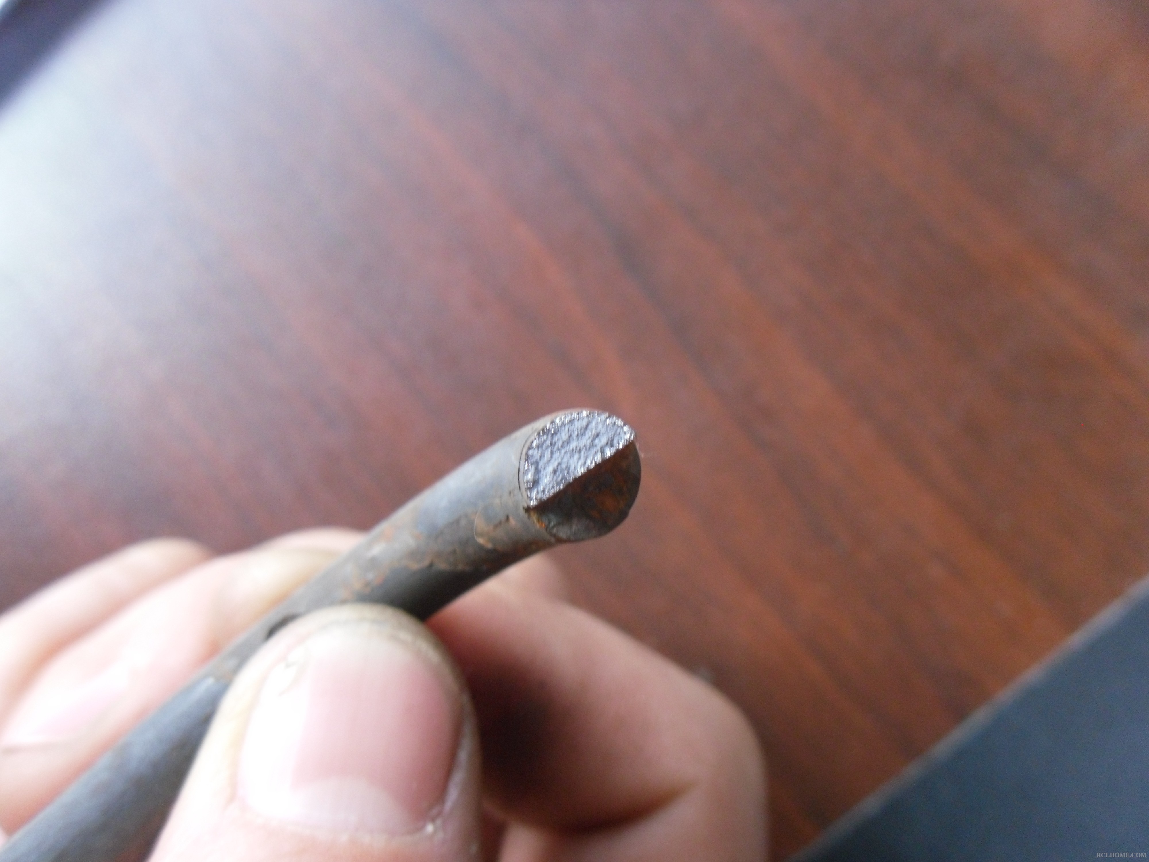

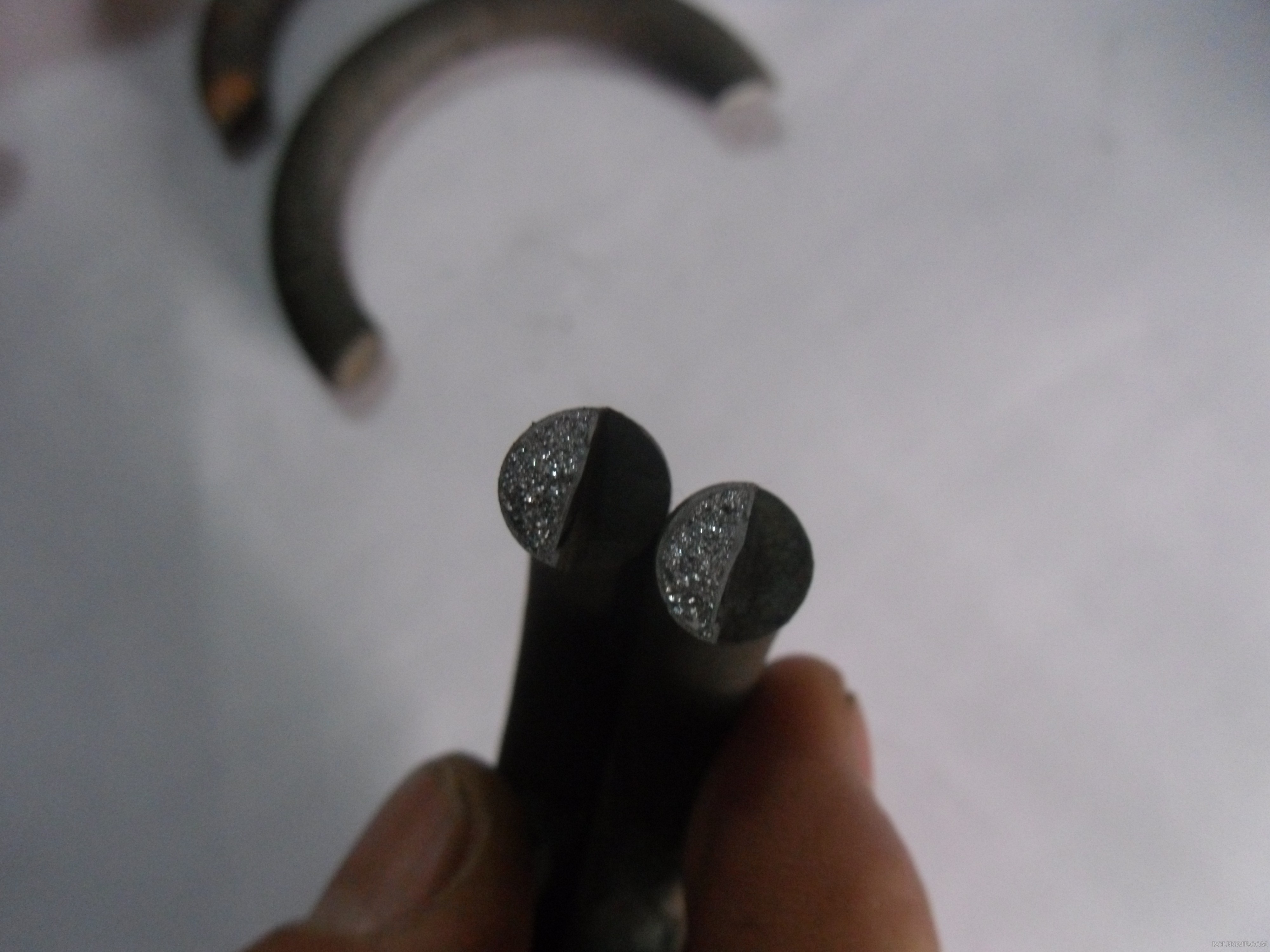

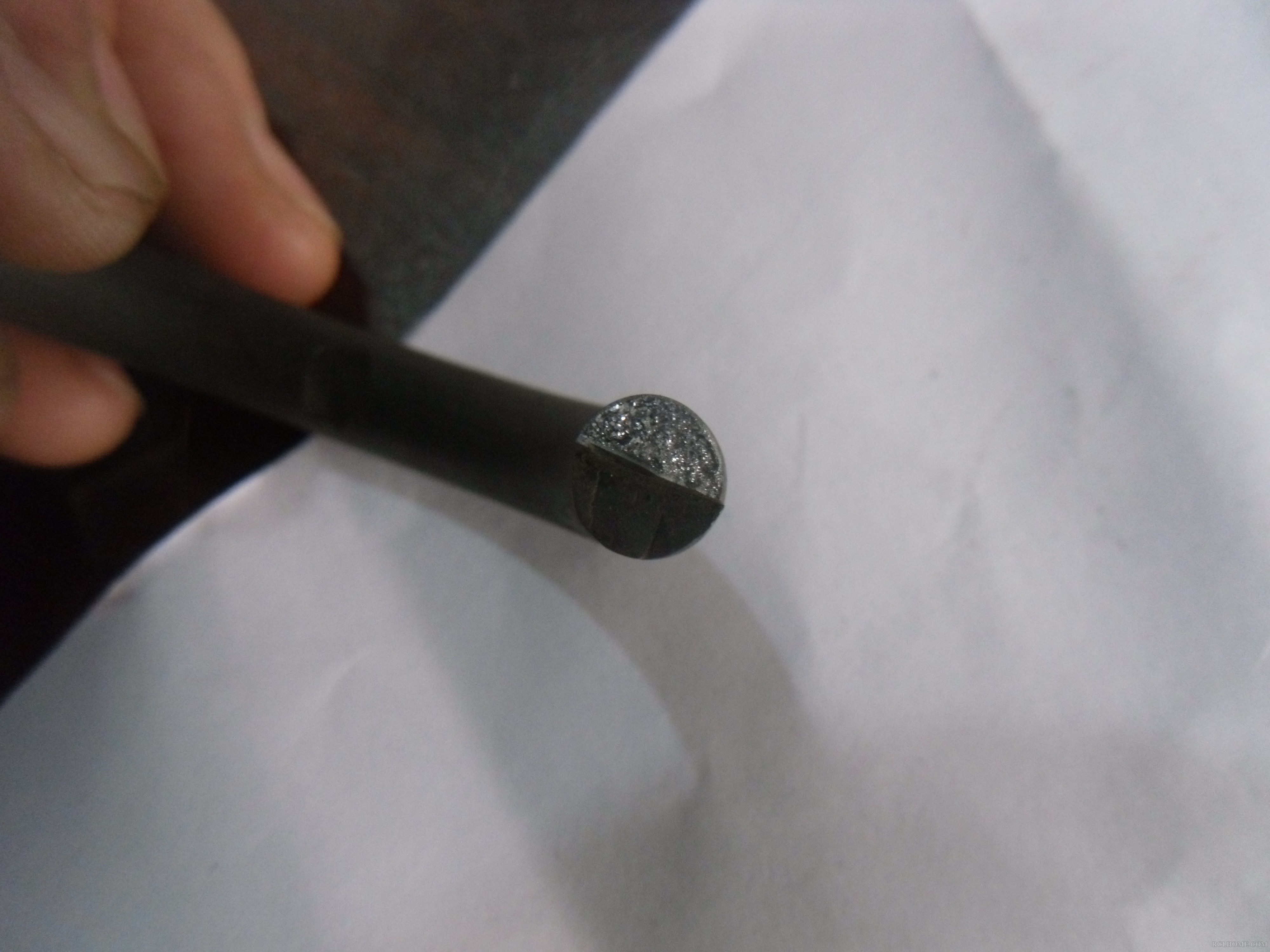

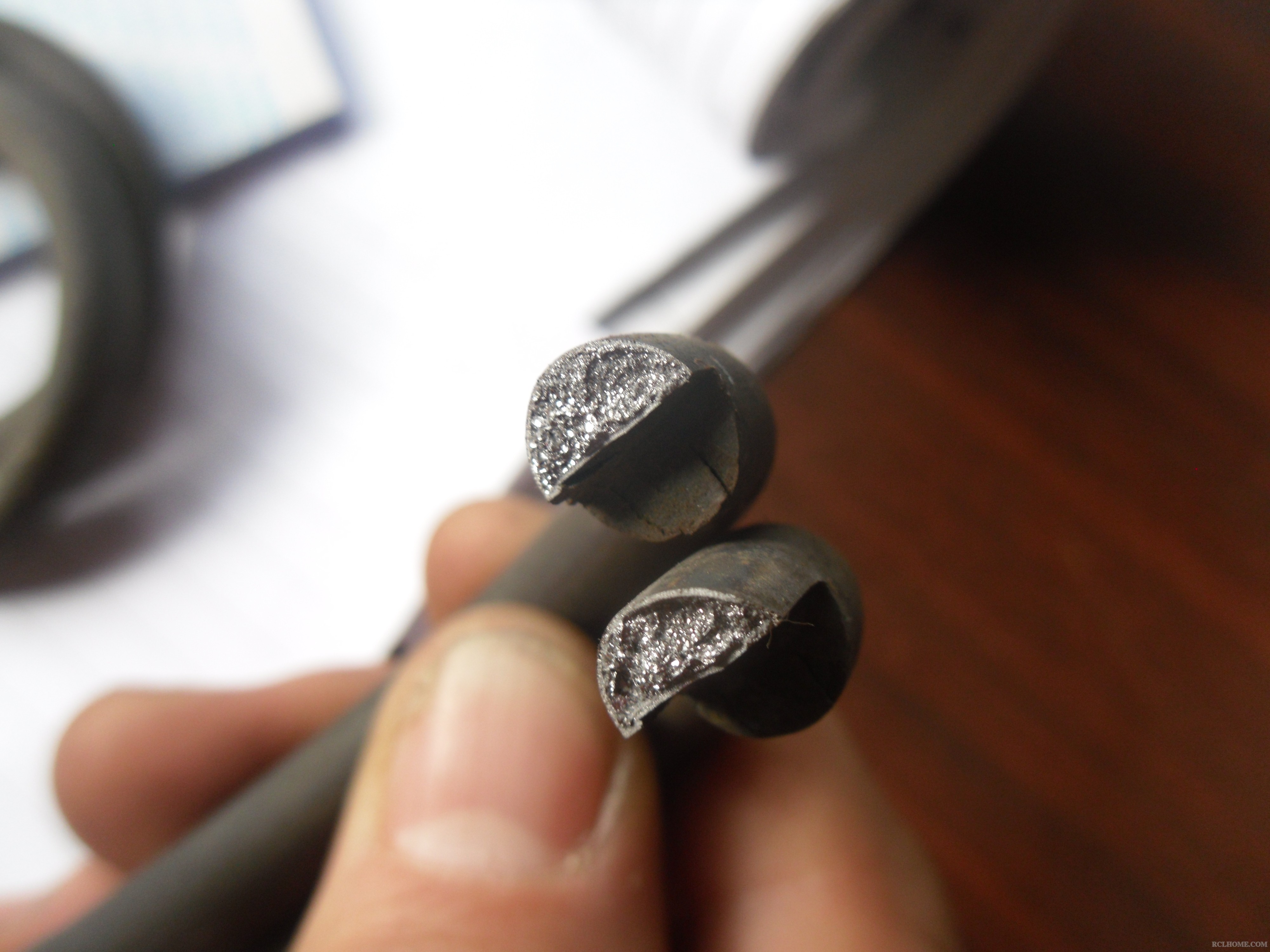

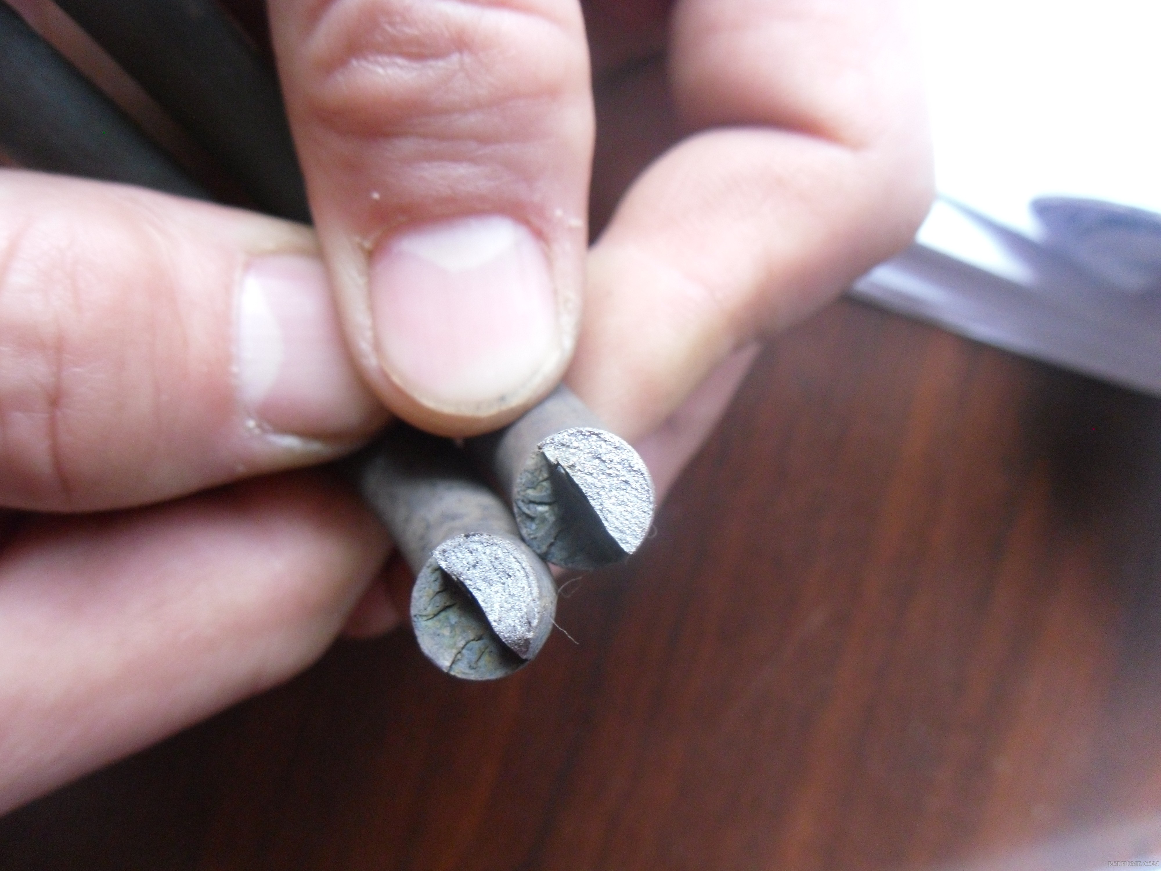

冷拉异形件渗碳淬火,材料Q235,渗碳淬火后掰断看断口。渗碳淬火温度870度,同一批工件同一炉生产出来,渗层硬度均无问题,但掰断后看断口形貌却大不相同,这是什么原因导致的?各位专家指导一下。

晶体状部分为脆状断口,晶粒看似粗大,另一半看似原材料裂纹,有氧化色,可切开查看有否脱碳层。

非也。难道您没注意到渗碳层的分布情况吗?

断口有撕裂状的那个韧性好些,瓷面断口那个韧性差些?请LZ公布答案

可能是相机采光不好细节不够清晰。这个工件的验收标准是硬度和渗层,并不检验断口形貌。
在生产后的质量抽查时随意掰断了几个感觉断口形貌差距很大,所以拿出来请教各位。
图一图三图5感觉断口都比较粗大,存在很多白色晶体状,给人的第一感觉像过热形貌。而图2图4感觉断口形貌比较细致成均匀灰色。但这几个工件是同炉生产的怎么会有这么大的差距呢,我的渗碳温度是870,Q235过热的在多少度以上啊。
