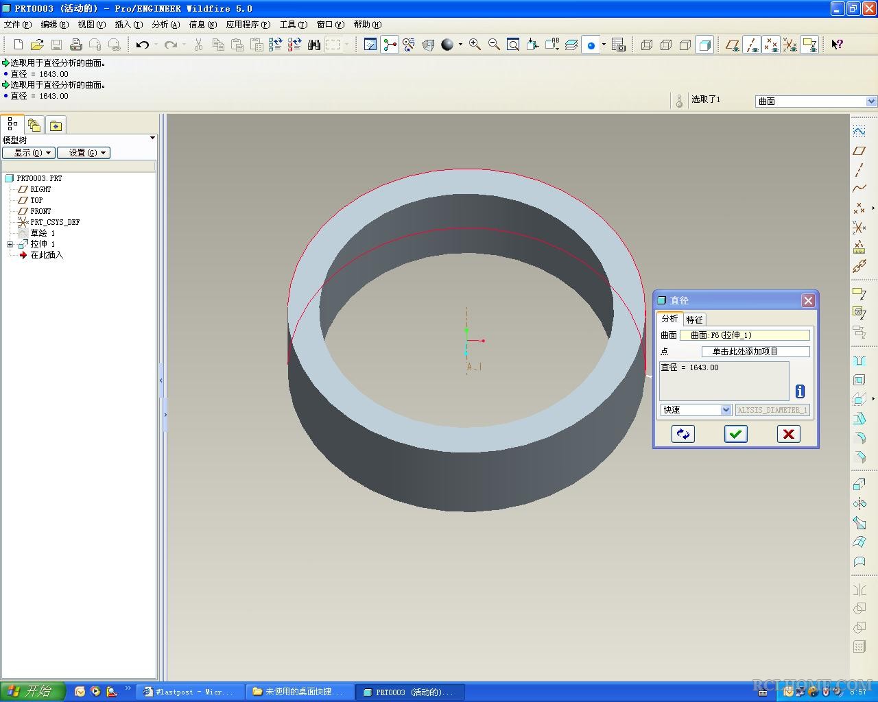

材质为42CrMo内齿圈,调质要求280-310HB,尺寸为:外径:1643;内径:1353;高度448。井式炉一炉平装两个加热,保温时间到出炉淬火吊装快要出炉子时,工装吊杆断裂,工件斜倒在炉子里,冷下来后从炉子吊出来测量,工件变形严重,椭圆达6mm,商量就这样再加热淬火,回火后校正。结果:淬火后椭圆6mm,平均胀量也是6mm,来料单边余量4mm,也就是说,必须校至椭圆在2mm之内,工件内孔才能加工起来,用300吨千斤顶撑内孔短边,300吨千斤顶撑坏了也没整过来,大家出出主意。怎么才能弄过来。
