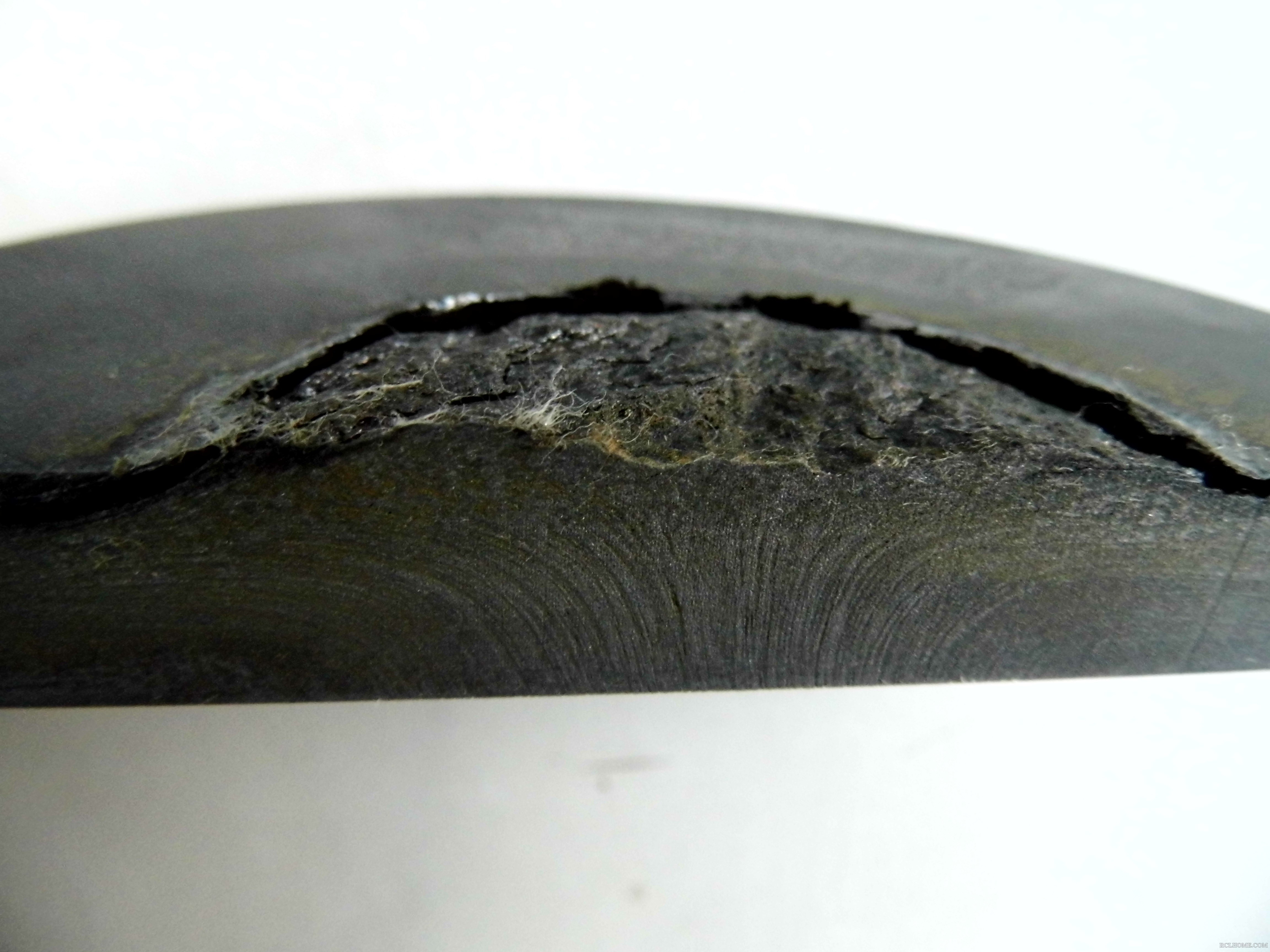

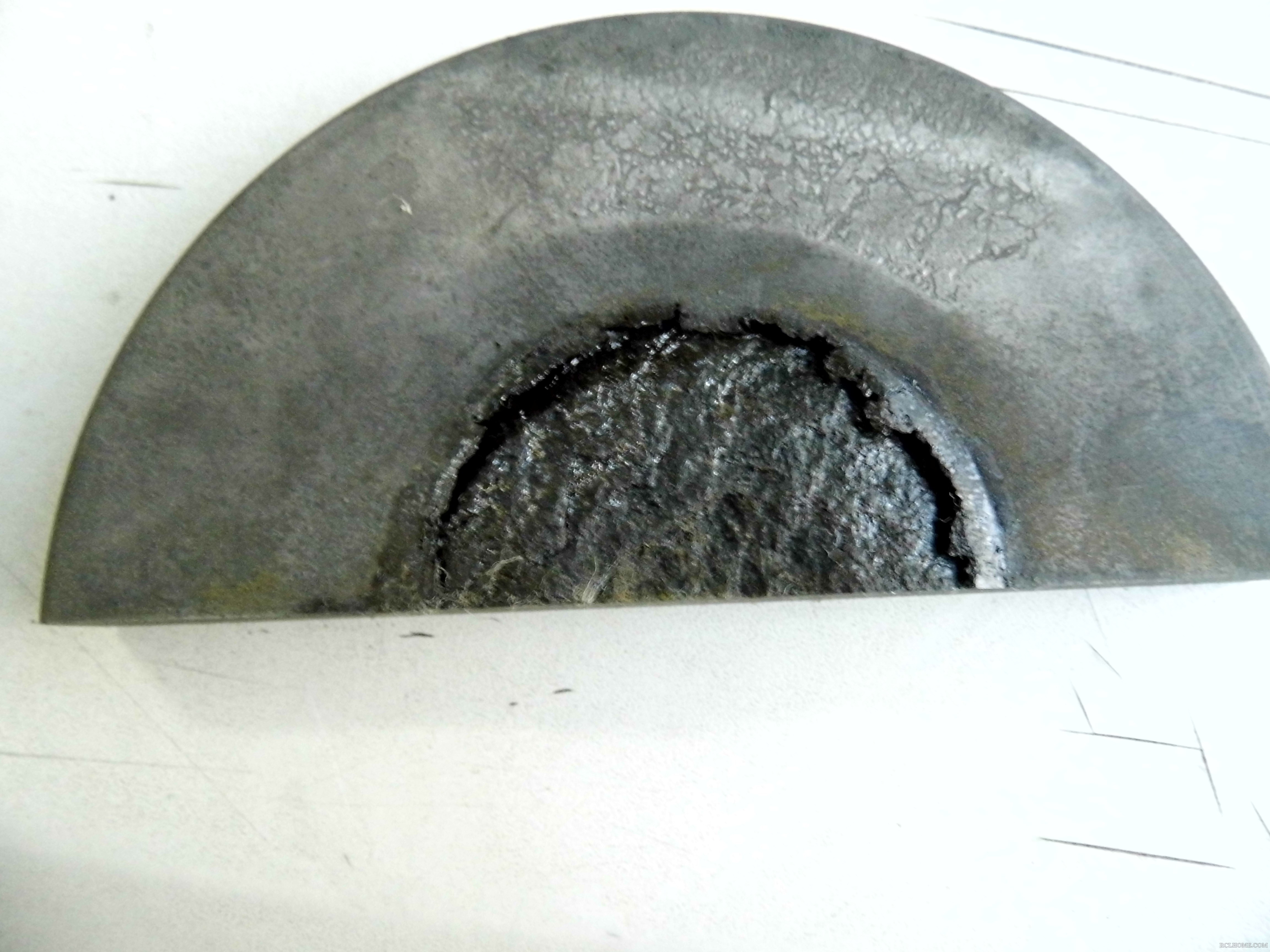

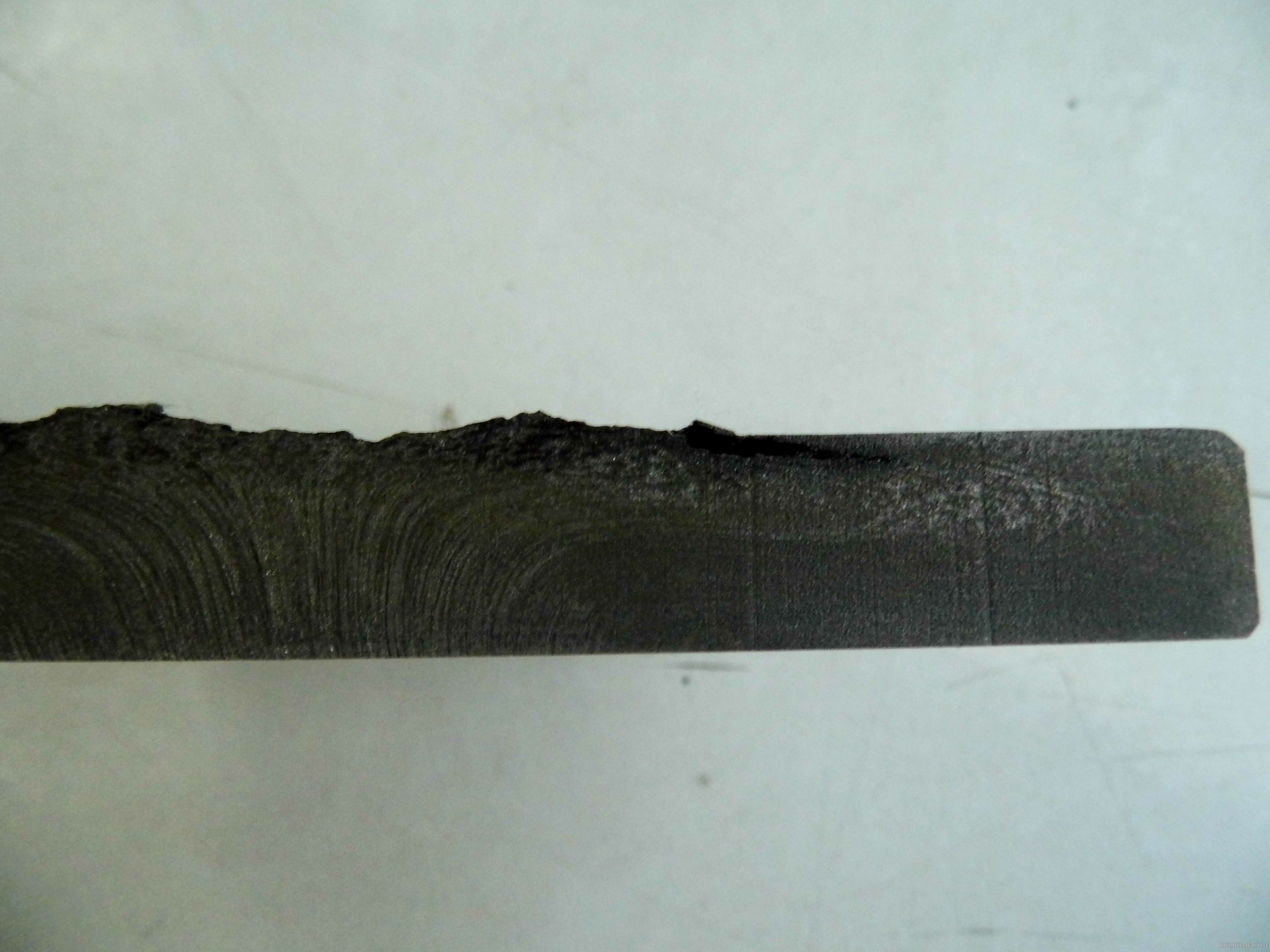

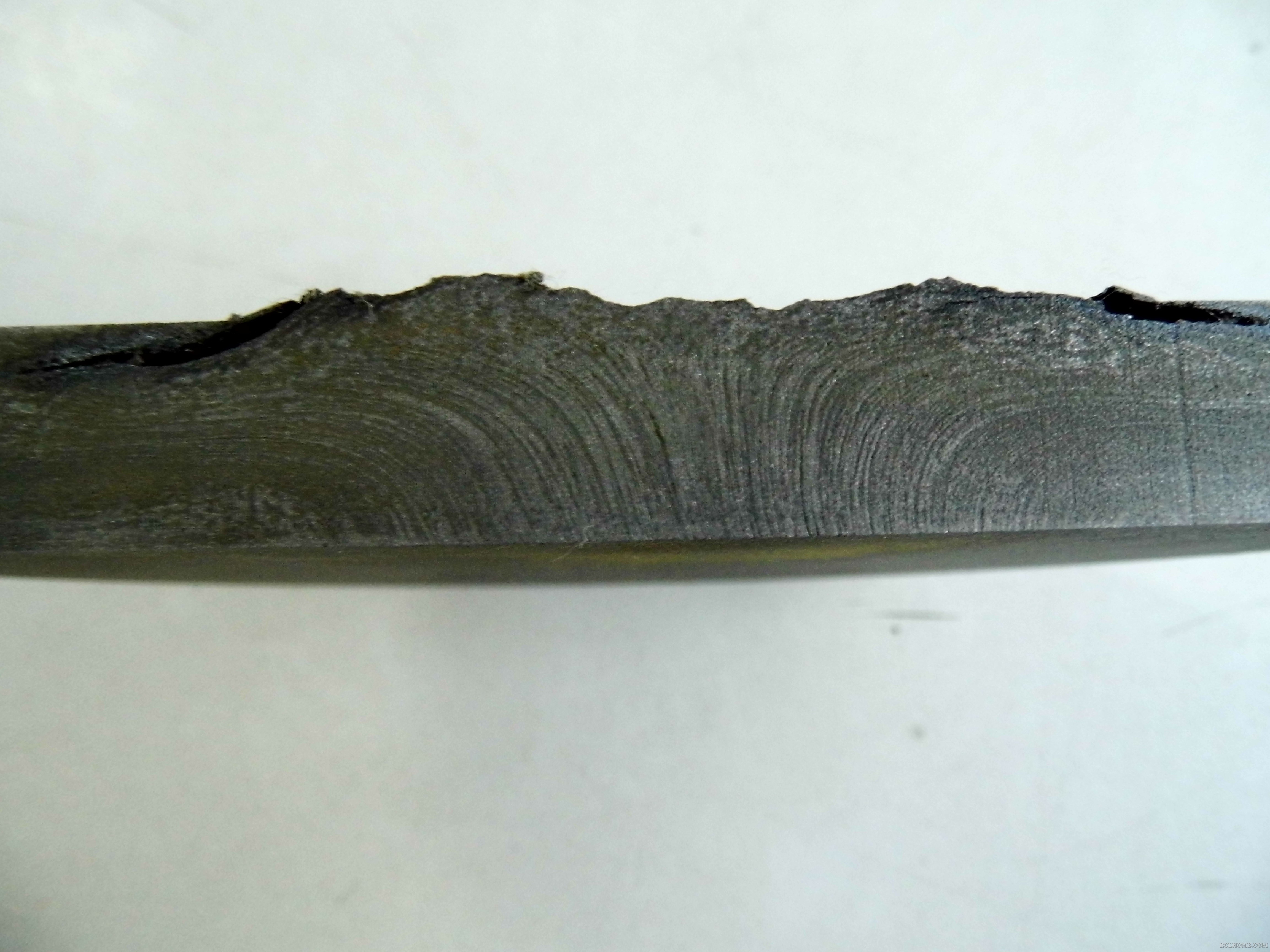

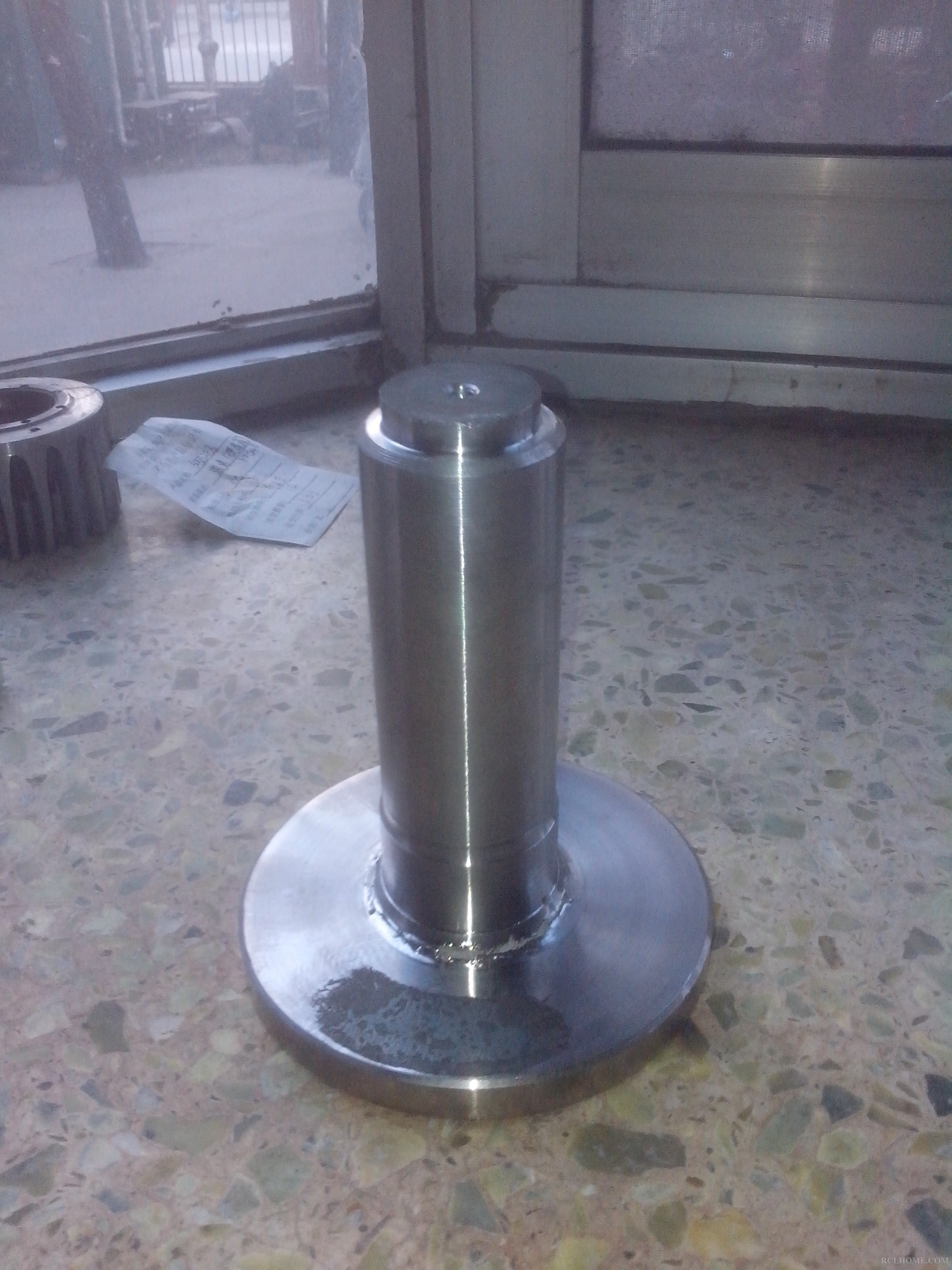

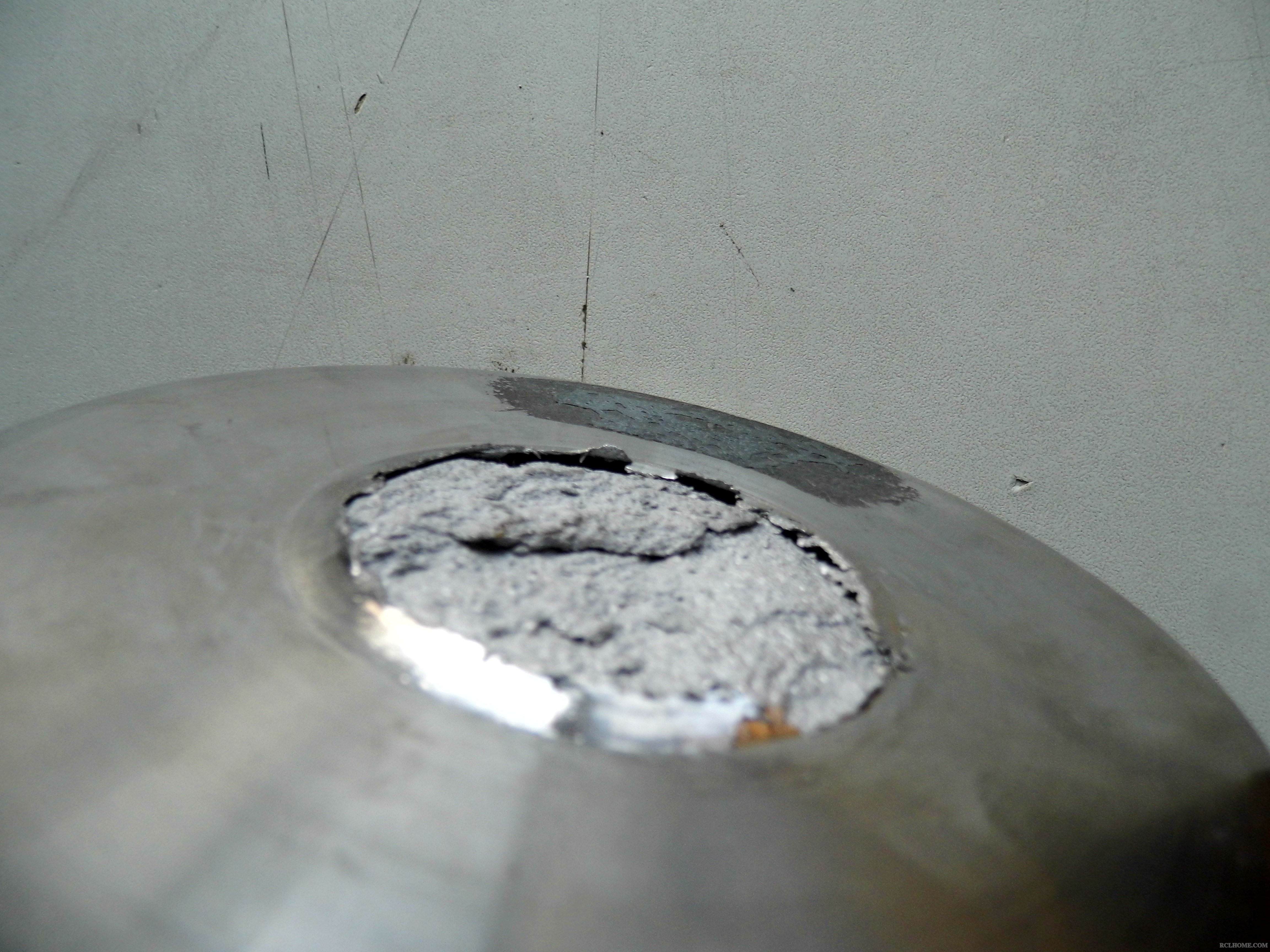

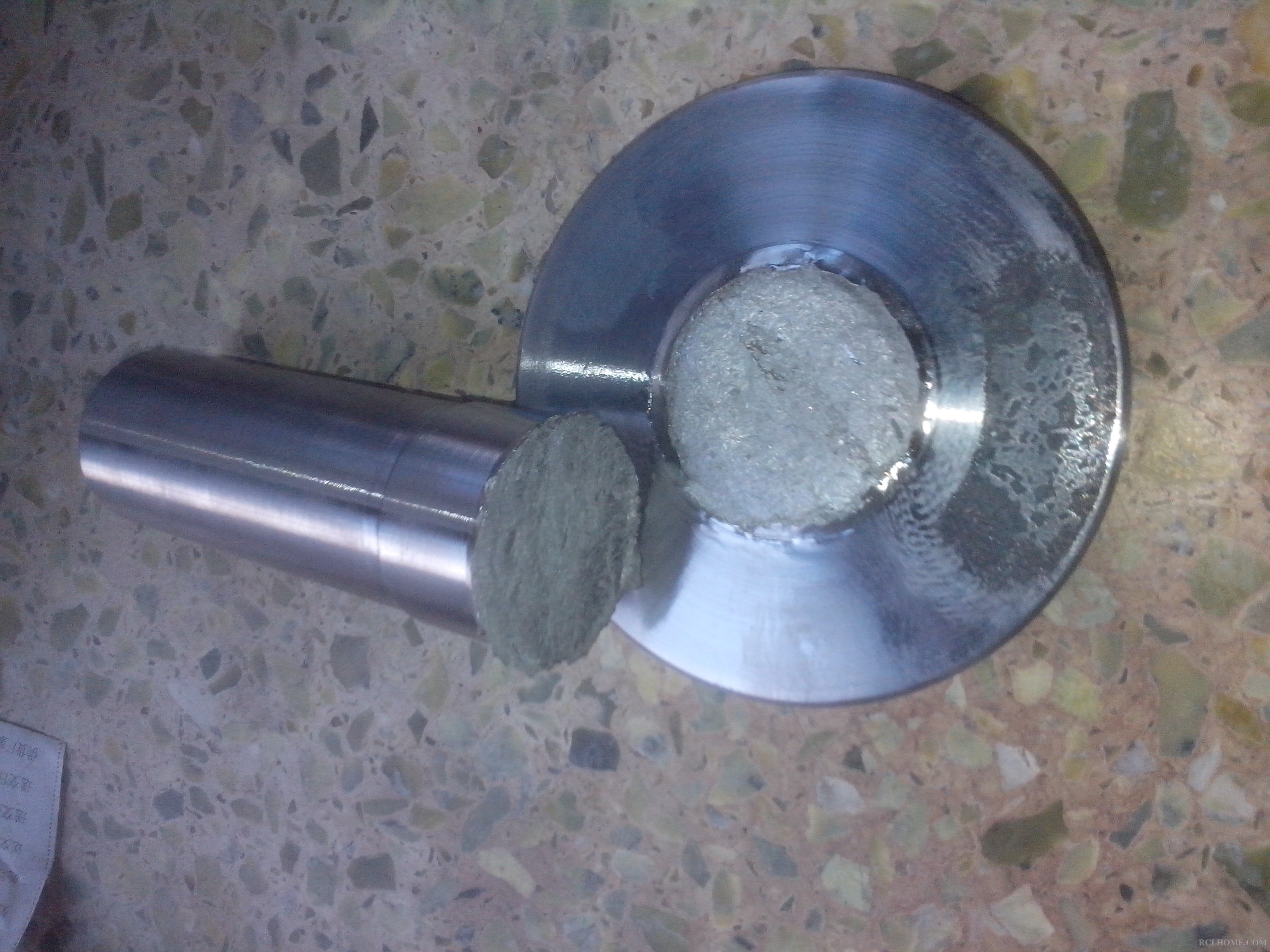

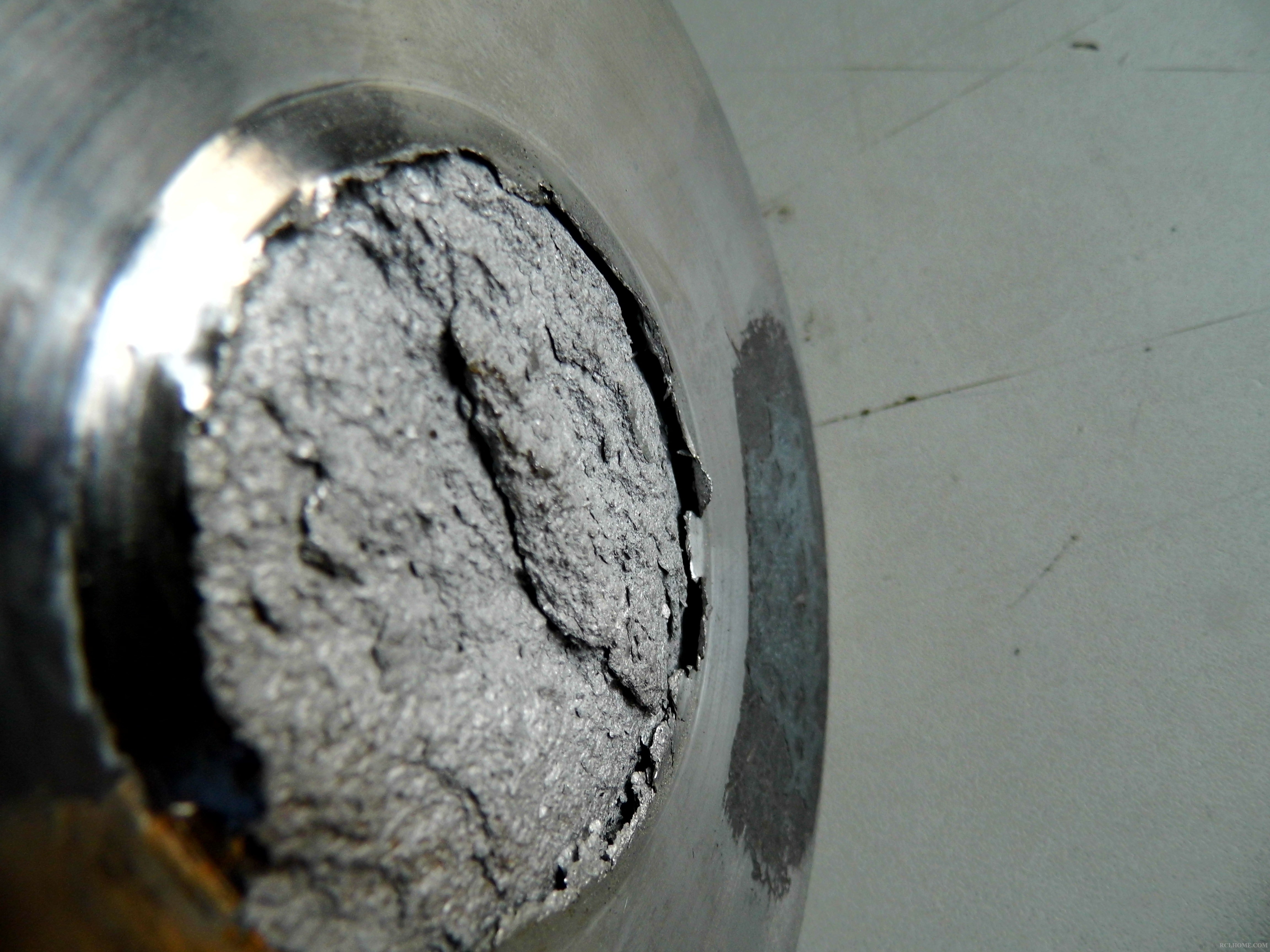

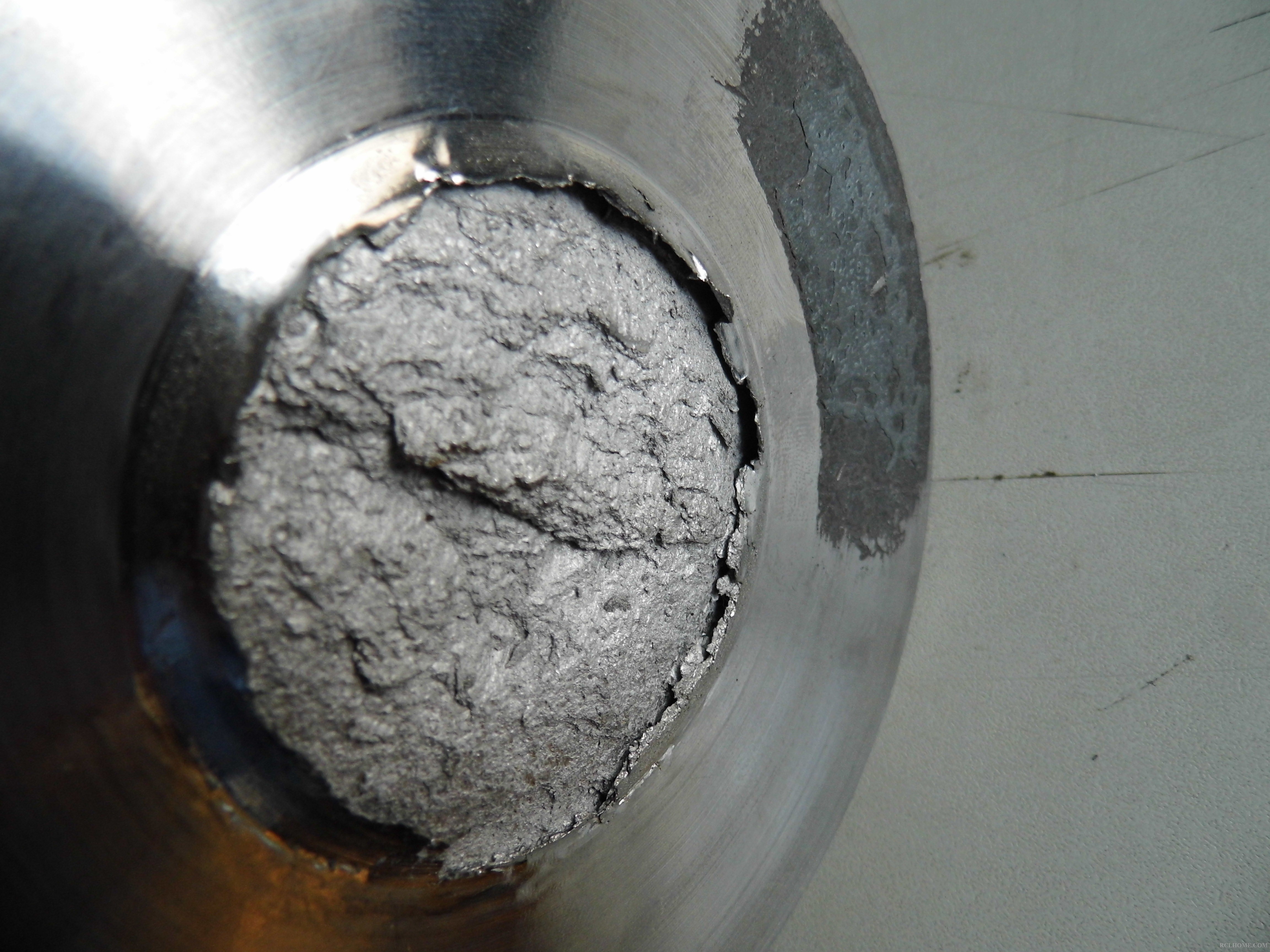

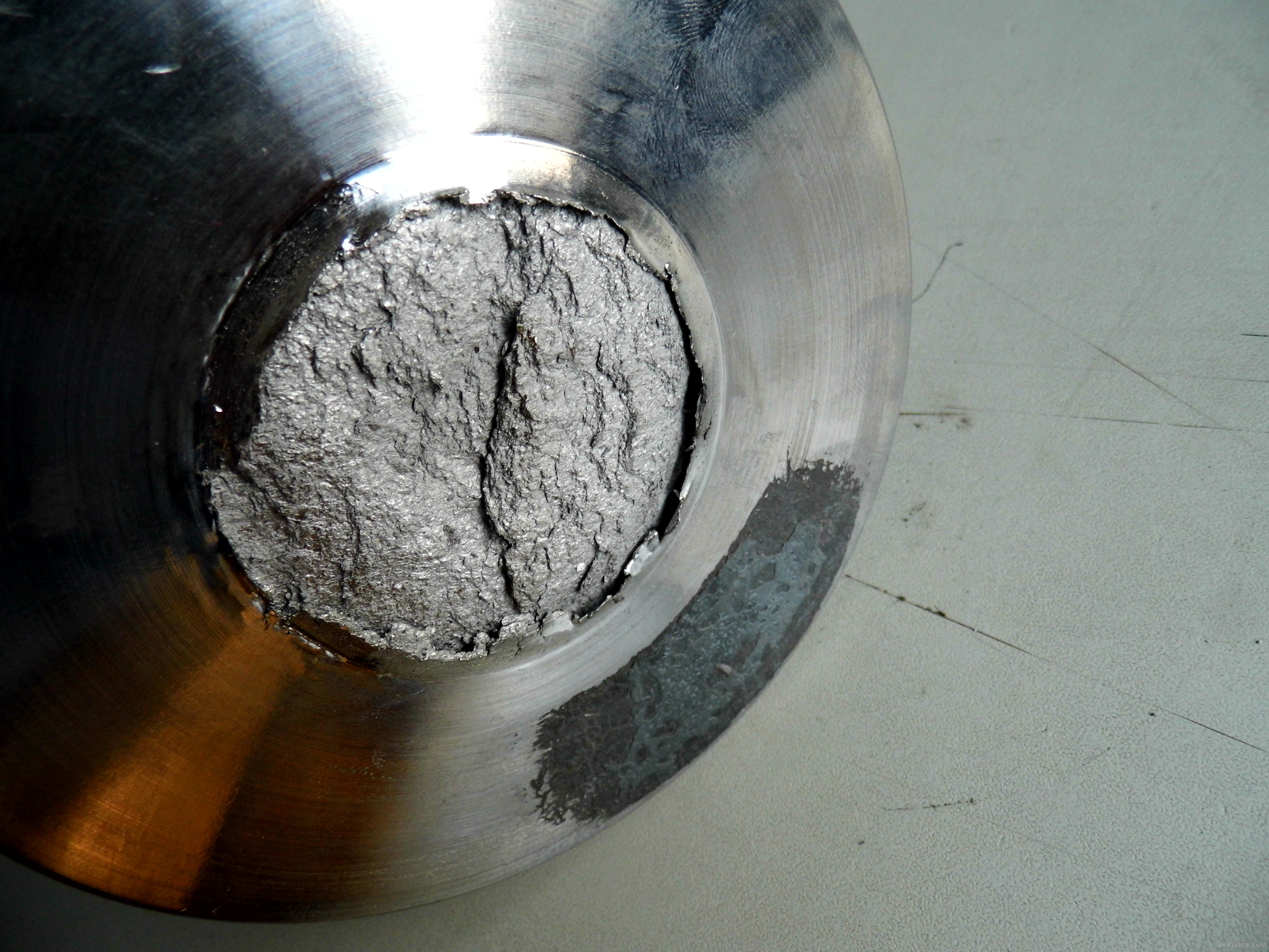

       这个锻件(粗坯)在准备调质的装卸中断为两截,看看这样的陷阱,热处理是不是一种高风险职业?
 楼主| 发表于 2014-1-5 09:32:41 | 显示全部楼层
续上帖(42CrMo锻后粗车)
 楼主| 发表于 2014-1-5 09:33:16 | 显示全部楼层
续上帖(42CrMo锻后粗车)
 楼主| 发表于 2014-1-5 09:33:51 | 显示全部楼层
续上帖(42CrMo锻后粗车)
 楼主| 发表于 2014-1-5 09:34:39 | 显示全部楼层
续上帖(42CrMo锻后粗车)
 楼主| 发表于 2014-1-5 09:35:16 | 显示全部楼层
续上帖(42CrMo锻后粗车)
发表于 2014-1-5 09:44:29 | 显示全部楼层
是否锻造加热过烧?
 楼主| 发表于 2014-1-5 10:11:30 | 显示全部楼层
秦楼明月 发表于 2014-1-5 09:44
是否锻造加热过烧?
      搞不清楚啊,我们的不少锻坯是委外加工的,最近有两款带法兰盘的花键轴,中频淬火后频频在法兰内端面出现裂纹,老孤怀疑锻造有问题,老板竟以为老孤是在推脱责任,要我们找资深热处理(中频淬火)原因

孤鸿踏雪 发表于 2014-1-5 09:34
续上帖(42CrMo锻后粗车)
杨老师,我咋看着你那个工件好像是焊接上去的呀,

发表于 2014-1-5 12:59:26 | 显示全部楼层
孤鸿踏雪 发表于 2014-1-5 09:35
续上帖(42CrMo锻后粗车)
杨老师,我怎么看着好像是焊接件啊

发表于 2014-1-5 13:14:06 | 显示全部楼层
孤鸿踏雪 发表于 2014-1-5 09:33
续上帖(42CrMo锻后粗车)
看似锻造过烧了

 楼主| 发表于 2014-1-5 14:15:39 | 显示全部楼层
zyglf 发表于 2014-1-5 12:59
杨老师,我怎么看着好像是焊接件啊
        并非焊接件,而是一个锻件经过粗车准备调质的,是一个带法兰盘的小花键轴
 楼主| 发表于 2014-1-5 14:16:23 | 显示全部楼层

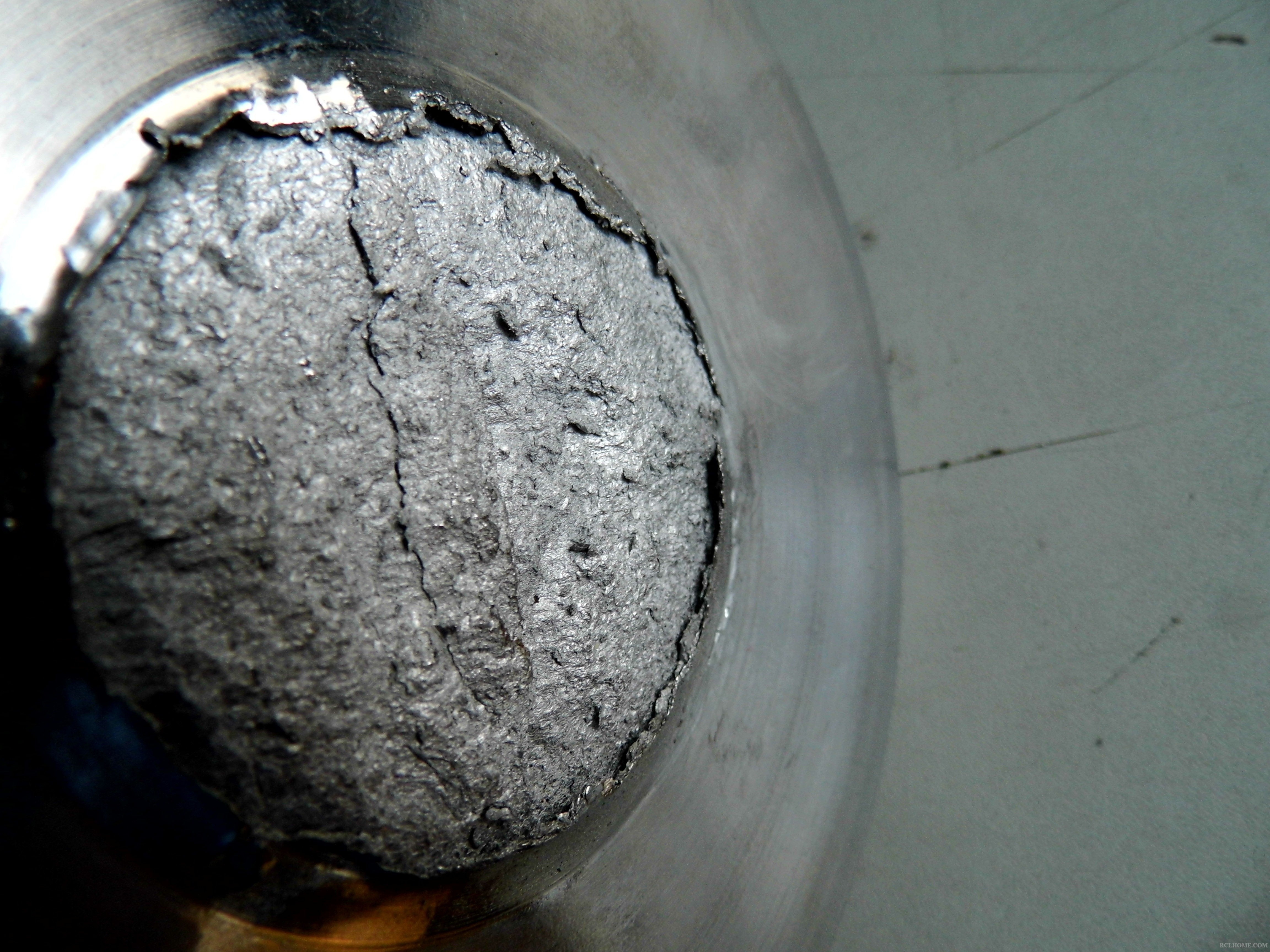

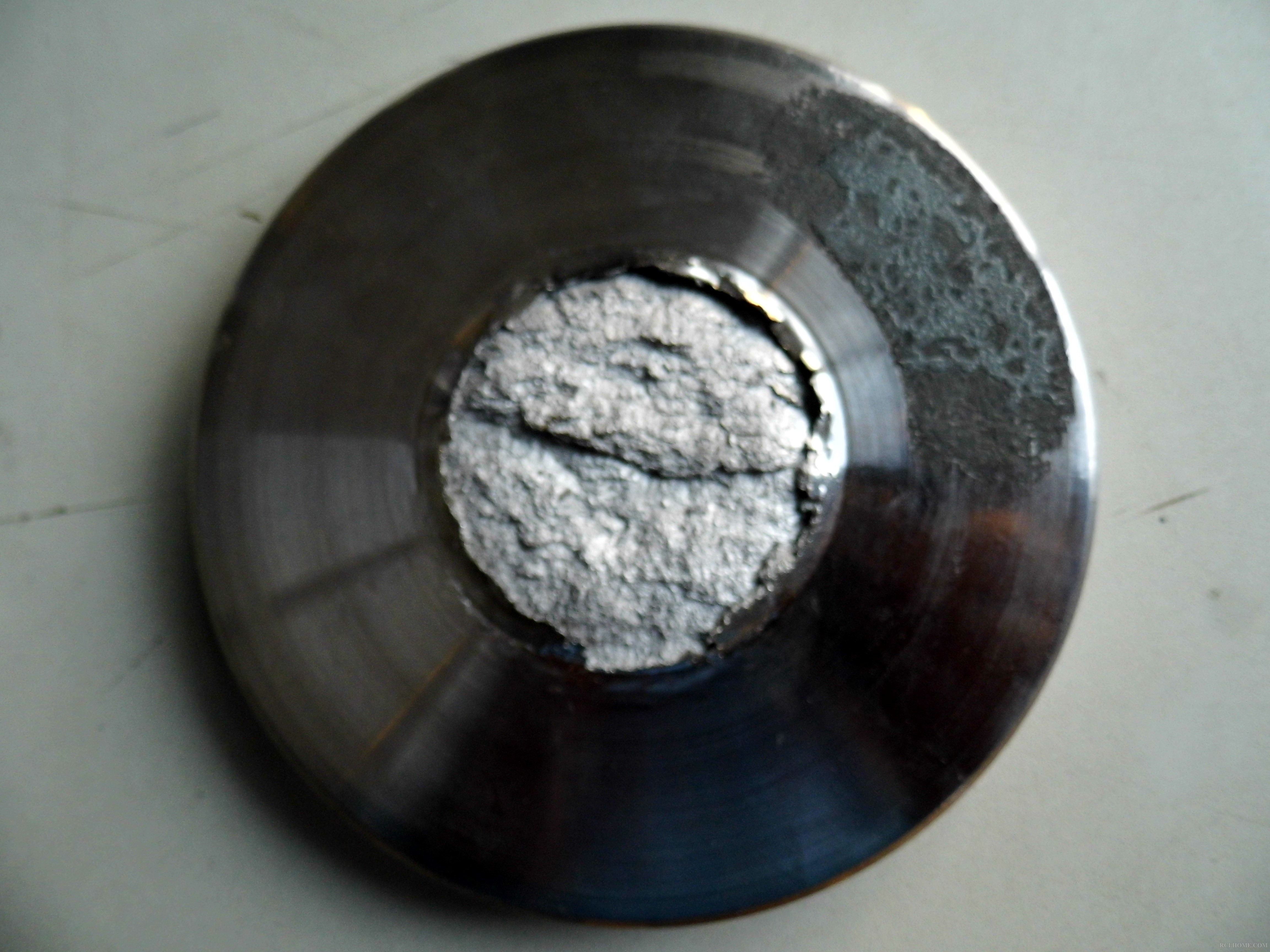

为什么法兰端面的断口显示出中空的形貌?

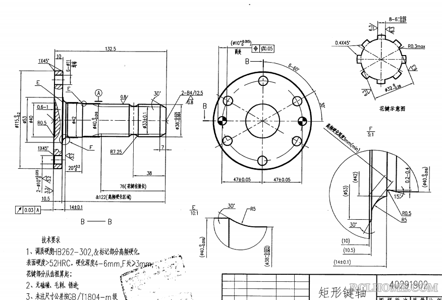

 楼主| 发表于 2014-1-5 14:18:04 | 显示全部楼层
钢铁医生 发表于 2014-1-5 13:16
这种轴锻件看锻造工艺了。。不知道盘直径多少。。这个同我原来接触的汽车半轴一个样。但没这么短,,是不 ...

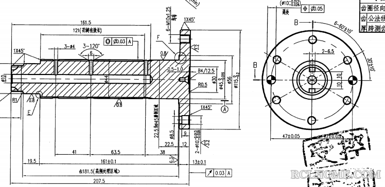

这个是该产品的成品图
矩形键轴(40291902)成品图.pdf
145.86 KB, 下载次数: 11

发表于 2014-1-5 14:46:37 | 显示全部楼层
孤鸿踏雪 发表于 2014-1-5 14:16
为什么法兰端面的断口显示出中空的形貌?
过烧就是存在晶粒间氧化,豆腐渣一样的

发表于 2014-1-5 16:09:46 | 显示全部楼层

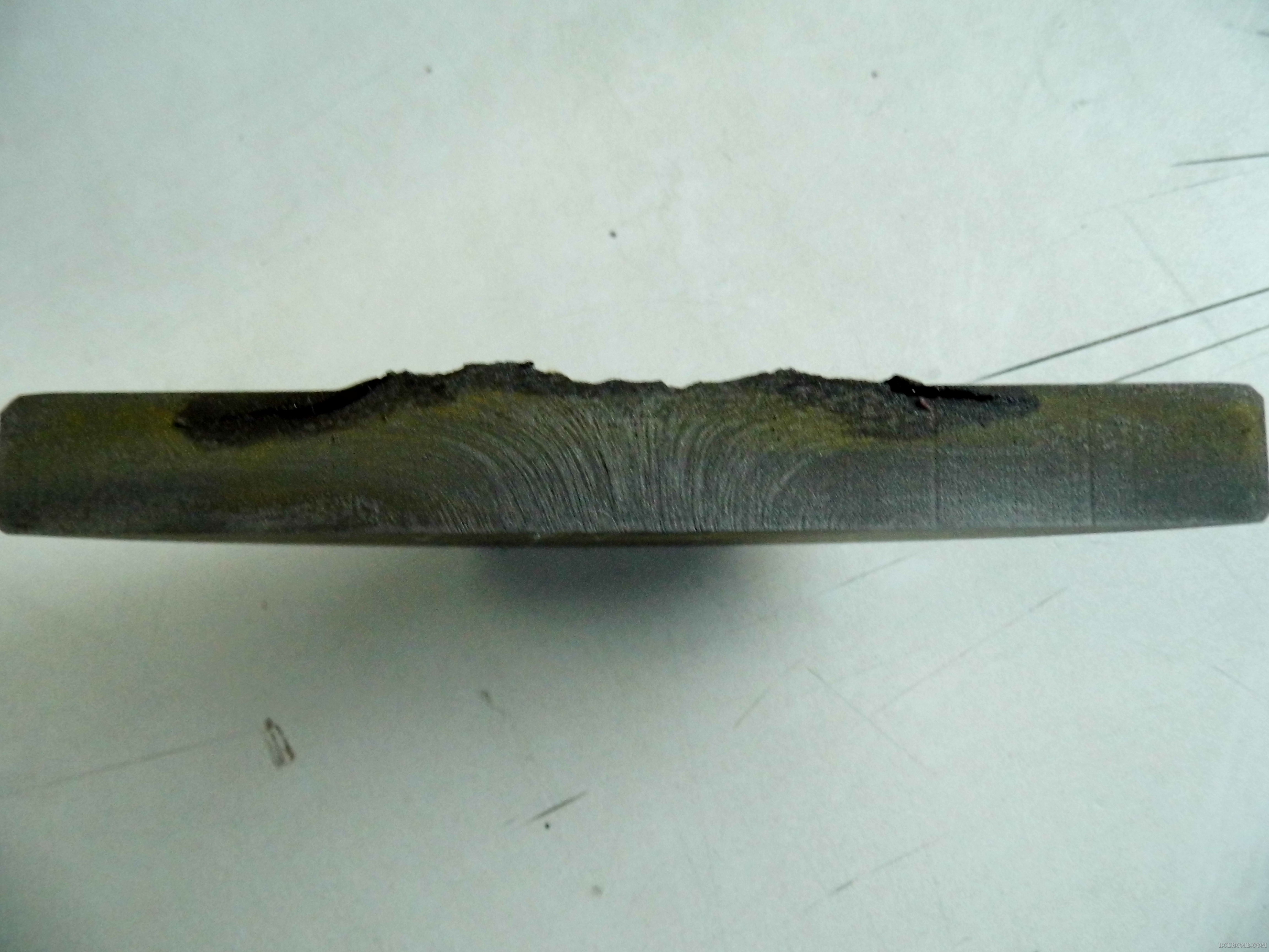

一家子,以我看象是锻模和锻造方向的问题。在锻造过程中由于锻造方向的错乱,造成锻造流线偏移动,很容易在此产生裂纹和断裂。沒法看到锻造过程只能平经验推断。对不起!

发表于 2014-1-5 17:17:54 | 显示全部楼层
我个人认为是加热不够,始锻温度不够
 楼主| 发表于 2014-1-5 17:37:03 | 显示全部楼层
狼心狗肺 发表于 2014-1-5 16:09
一家子,以我看象是锻模和锻造方向的问题。在锻造过程中由于锻造方向的错乱,造成锻造流线偏移动,很容易在 ...
        呵呵,这类产品现在根本不会采用模锻,而是一种碾摆、碾锻的新工艺,据说这样的锻造技术可以大量降低材料成本,但带来的负面作用也是不可忽视的
 楼主| 发表于 2014-1-5 17:39:06 | 显示全部楼层
菜花村咕咚 发表于 2014-1-5 17:17
我个人认为是加热不够,始锻温度不够
       我曾见过这类产品的锻造,锻造厂采用中频感应局部加热,温度明显偏低,我赞同锻造温度不足,塑性低劣导致的“冷打”观点

发表于 2014-1-5 19:21:00 | 显示全部楼层
杨工:不知该锻件摆辗及正火后是否经过UT探伤,通过你的照片可看出应有原始缺陷,探伤这一关就过不去。

42CrMo锻造后是铁素体+珠光体吧?这样的组织断裂我觉得是韧性断裂,但是看断口的样子不像(我也是不太懂,乱猜的)

没错,碾铸。。。。的负面影响很大。而终锻温度偏低是常有的事。最后两锤是热处理最怕的事!!!

         我正准备找你看你检查的怎么样了呢。我先把它的成品图传上来
 楼主| 发表于 2014-1-7 09:57:43 | 显示全部楼层
         裂纹就在法兰盘内端面的那个Ф56凸台上,沿周向分布,我剖切了另一件,裂纹深度达2mm左右

锻造完毕后,在转运过程中断裂不是罕见的,这应该是锻造加热的问题。过热是肯定的。况且这种结构产品锻造工艺部合理也是存在的。

 楼主| 发表于 2014-1-24 09:10:29 | 显示全部楼层

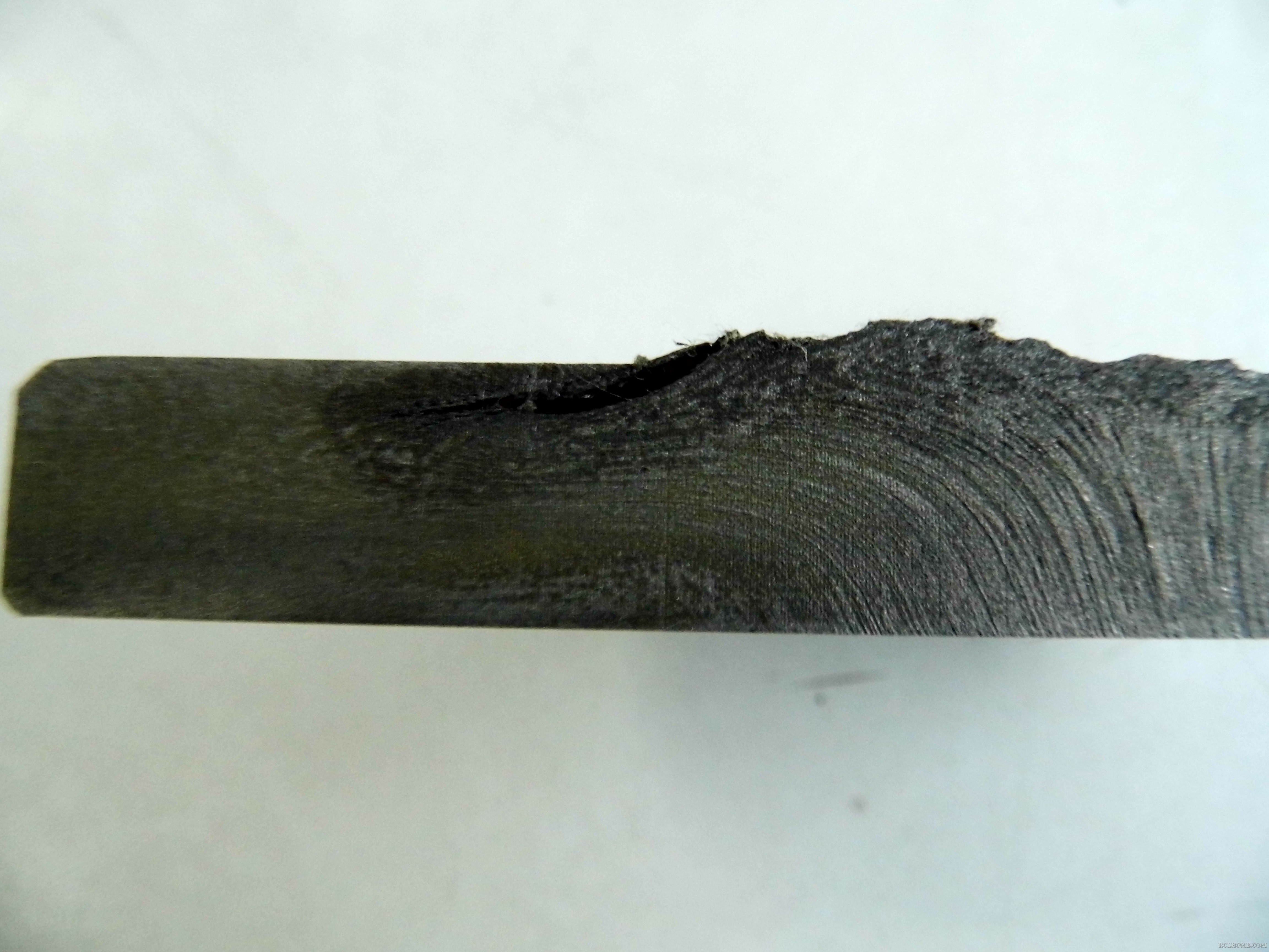

大家先看看这个断裂件的流线分布

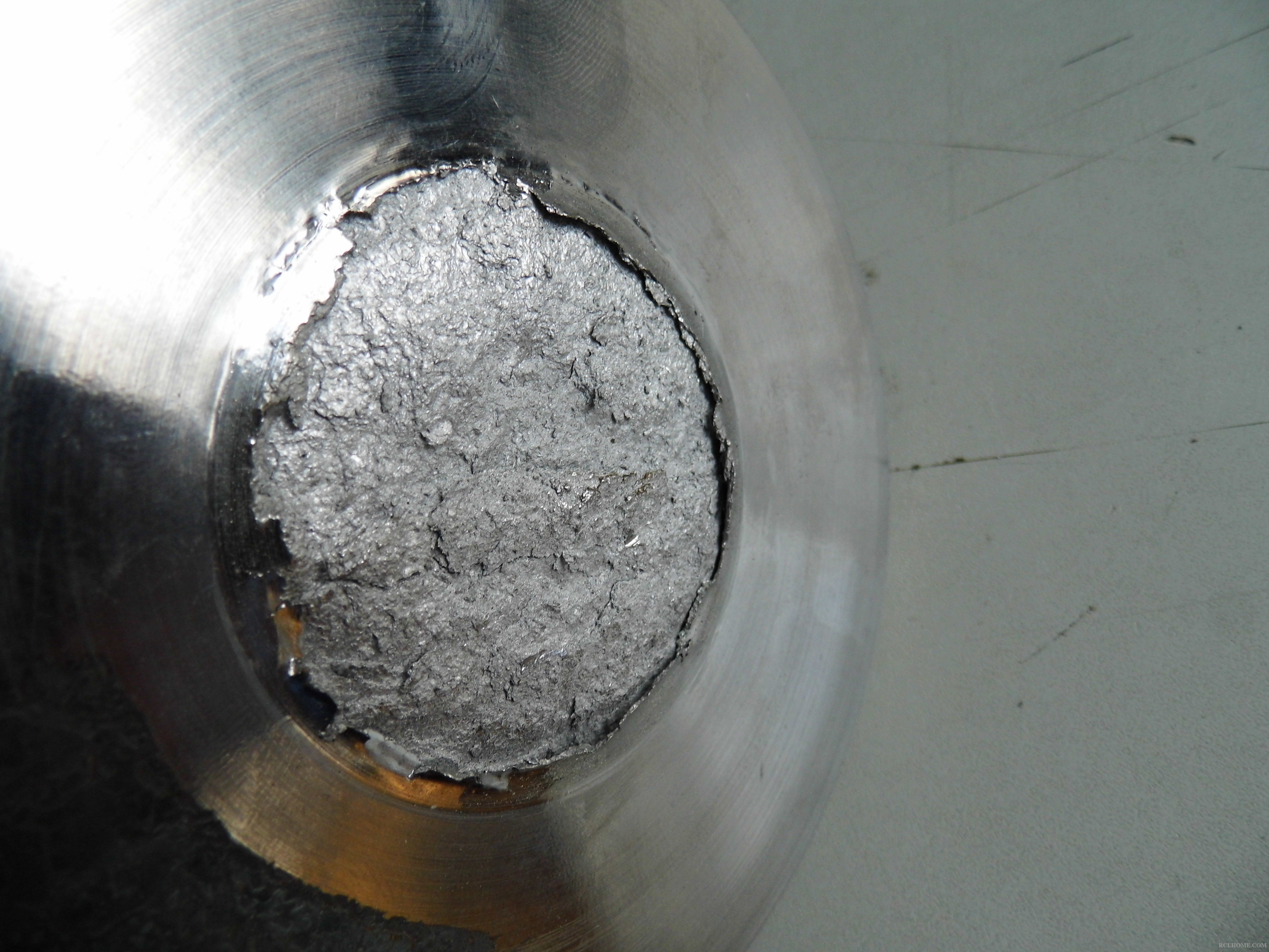

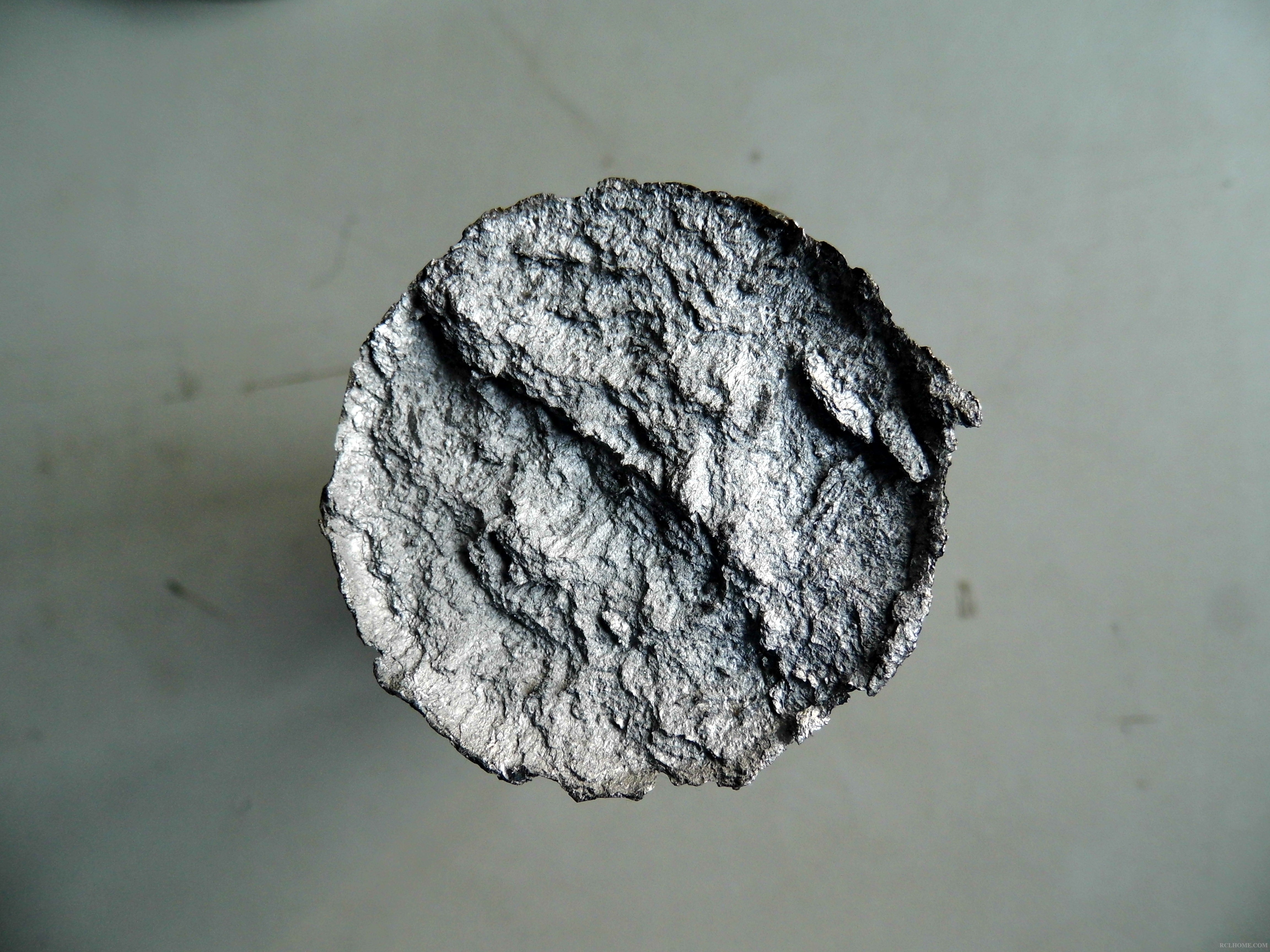

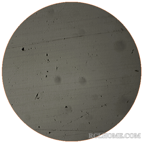

 楼主| 发表于 2014-1-25 09:29:45 | 显示全部楼层

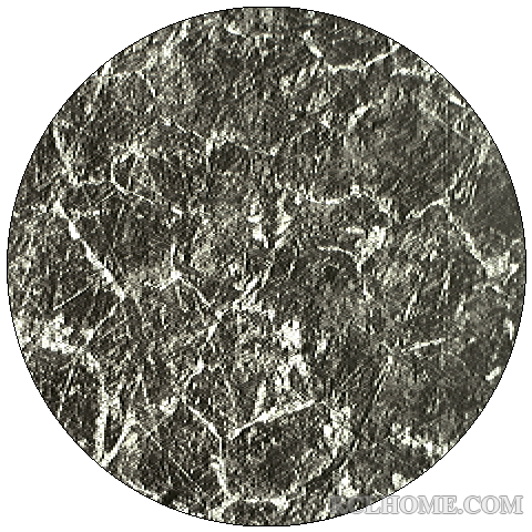

断口夹杂物

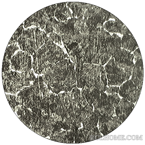

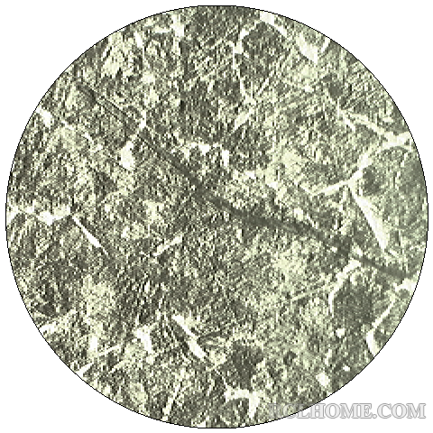

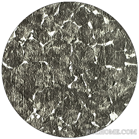

 楼主| 发表于 2014-1-25 09:30:35 | 显示全部楼层
断口处晶粒度
 楼主| 发表于 2014-1-25 11:10:19 | 显示全部楼层
根据这两天做的晶粒度检查,看来是严重过热了
发表于 2014-1-25 11:18:29 | 显示全部楼层
小朱 发表于 2014-1-5 12:59
杨老师,我怎么看着好像是焊接件啊
要是是焊接上去的,在断口很容易看得出的,这个明显不是焊接的。
