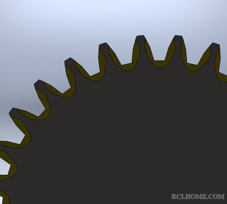

 楼主| 发表于 2014-1-6 19:27:30 | 显示全部楼层
GB - Spur gear 3M 30T 20PA 30FW ---S30A75H50L0.8N.JPG 频率过低时

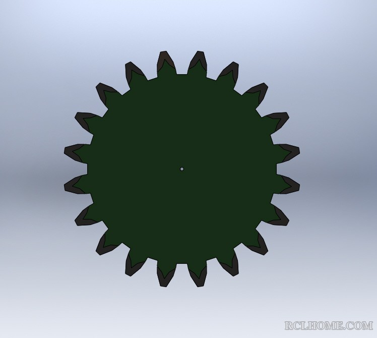

 楼主| 发表于 2014-1-6 19:53:41 | 显示全部楼层
ISO - Spur gear 3M 20T 20PA 12FW ---S20A75H50L1N.JPG 频率过高时

发表于 2014-1-8 20:47:22 | 显示全部楼层
请教一下版主,这幅图是沿齿沟淬火的吧,整体加热的也会这样子吗?

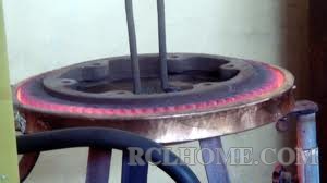

我用中频做过M6的齿轮,长时间加热后齿根处硬度合格,齿顶硬度比吃根硬度低!

 楼主| 发表于 2014-1-9 18:36:51 | 显示全部楼层
整体淬火的
