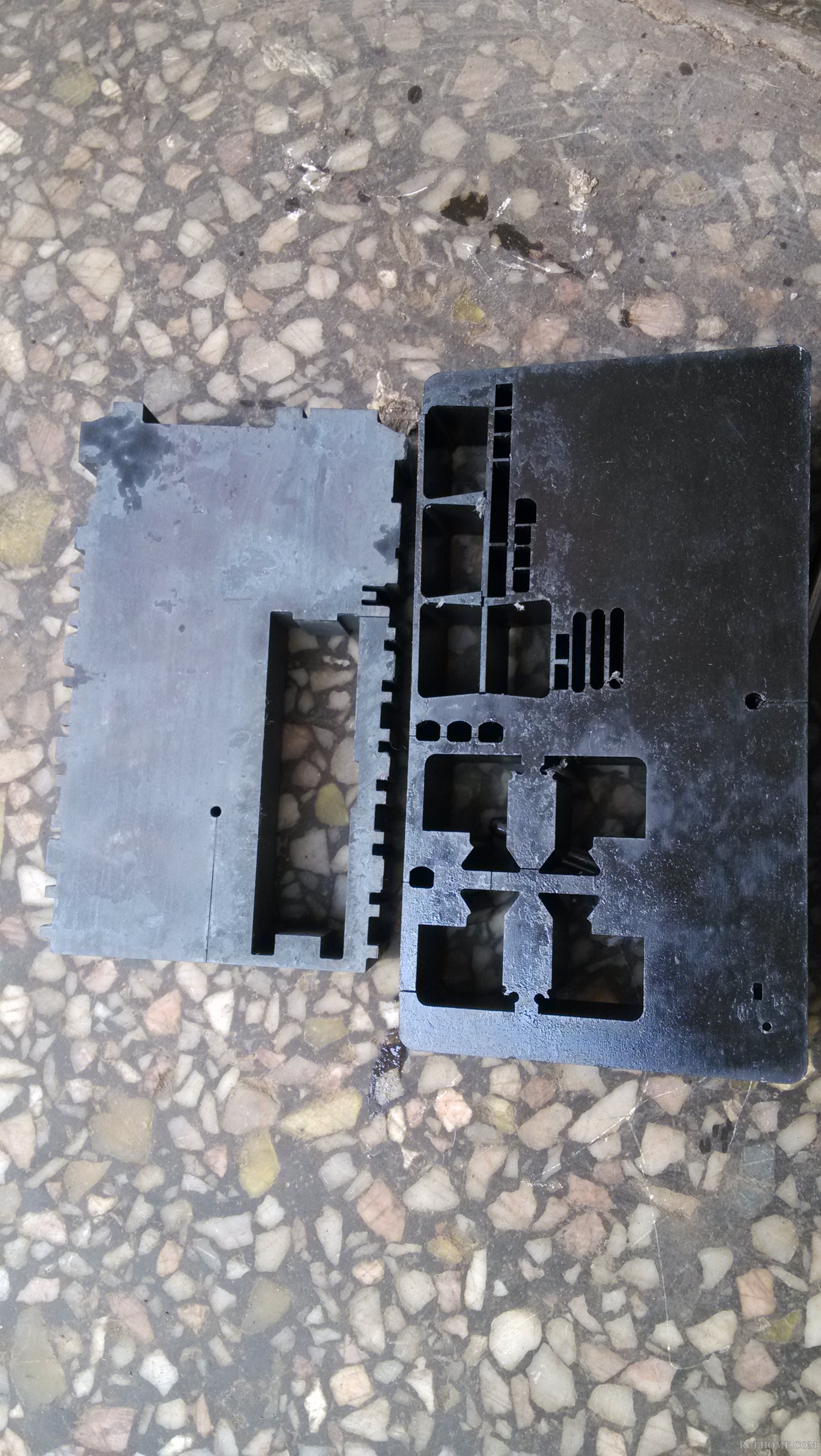

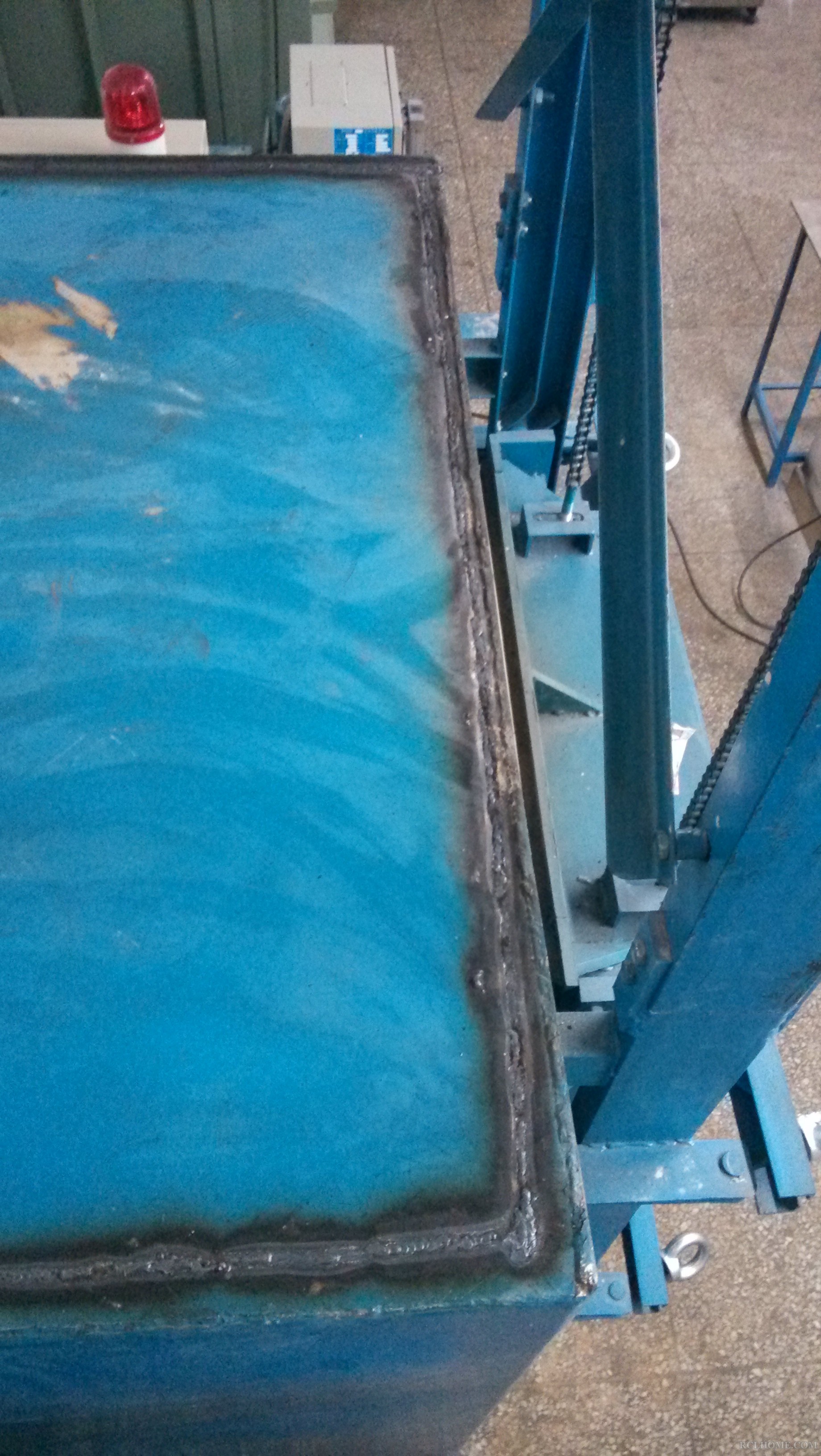

        我在本论坛看到昆山景顺电炉朱某发了个贴子,吹嘘其新研发了一种保护炉能让模具做出很完美的效果(氨分解气保护),我咨询后并向其订购了一台,其一再承诺安全可靠,出了事他设备商会负责的,结果延期交炉不说,设备到我这边(东莞),这里故障那里不对,组装好试了一炉不行,第二炉直接爆炸了,在我这边折腾了四五天后,就因为我说了他几句他就打包走人了,从此不管这台炉,到现在2个多月了,我才用他的炉当普通箱式炉做了二百公斤45#钢。氨分解到现在我都没接电的。
      因为我是全款购买的,所以他是没有太大损失,我可钱却花了,买的竟是一个烂炉,虽然他那四五天到深圳借了离子割切开重砌砖(为了省事下面一半没砌,全炸松了,现在手指大个缝),可我付的是好炉子的钱,他却给我了个这里割开那里焊接的炉子,我说他几句他就借口走人说这个炉不负责了,这样的炉子你们还敢买吗?这样的老板你们还敢信吗?据说现在他又要做几台炉销广东这边,同行们可要小心了,我买炉时德捷力陈总是有提醒我的,要我小心爆炸,结果他不幸言中,在此感谢陈总的提醒,好在人无事。上附两张相片,一张是他修好后试炉的模具(一件风冷一件油冷)。CR12MOV料(效果高人们自己看),一张是他在炉顶离子割切开后焊好的炉顶(这叫有图有真相)

        爆炸时我和他两人都坐在外面,听到轰的一声,他还在安慰我说是分解炉受热,铁皮变形发出的声音,对自己制造的设备这么不了解还敢吹嘘。
       现在我发现他这炉的问题不少了,先不说安全性,就说他这炉的工艺吧,一瓶氨气它总会用完的时候(据他说我这一瓶450块的氨气能用十多炉)那如果在八百九百度炉温时没气了怎么办,全炉模具在没有保护的情况下全部会脱碳氧化。
      再说他所吹嘘的节能吧,节在哪里?一炉要花三五十元的气费,还这么危险。还有一个副产品8KW的氨气分解炉要同时开。
      还有配套他这炉的设备,他这炉报价45000元,后来我还价40000,但我自己出运费从昆山拉到东莞、运费叉车费2500,买个氨气解压阀780,买瓶氨气450,氨气瓶1500,还配个小空压机520,还有他在这边调试各种不行,一下管子一下接头,一下又去啤喉管,一下子又要买钻头、、、、、忙得我团团转,但也总不能让他走路去弄这些是不。

 楼主| 发表于 2014-1-13 12:39:27 | 显示全部楼层
找漏洞 发表于 2014-1-12 15:51
这样的炉子能通氨气你也信,第一点电阻丝是裸漏的么?
炉丝是裸露的,唯一和箱炉的区别就在于他把炉体做到密封,发热丝的引入线和热电偶引入孔他塞紧石棉绳,后面一个分解气入孔,前门上一个点火孔

 楼主| 发表于 2014-1-13 13:10:35 | 显示全部楼层
shaod 发表于 2014-1-13 08:11
第一炉没炸吧?第二炉炸的,这个过程有什么不同么?我们可以分析一下,不要一棒子打死。
记得介伙计是东北 ...
        第一炉温度800多度就把我的电线烧断了,没有完成1000度的调试,但即使才800多度也氧化得不成样子,朱某说炉子没烘好,还有水份(我200、400、600、800烘了24小时),行,那我再烘24小时他说可以了,于是进行第二炉调试,我的电线再一次被烧断,这中间由于接电线的原因花了时间,他说炉内已进入空气,混合了氢气,在不到400度就炸了,问题是炸了他还说不会炸,我坚持开炉查看才确定炸了
      这里要说一下电线为什么两次烧断的原因,他的炉子30个KW,分解气10个KW,我要电工用40KW的线,这都没有问题,问题是他10KW分解气炉是两相电的,相当于三相线中的一相负荷20个KW,另两相就负荷10个KW,也就是说我得按60个KW的负荷来用开关和线,可笑的是朱某自己还是多年的电工,第一次烧断还不知道原因,后来打电话问他在昆山的电工我们才知到的
     我说他这样的设备还用两相电不行,造成负荷不均衡,他说分解炉很小,两相电发热丝成本低,是我的线路问题,我当然说正常40KW当然没有问题,他并没有和我说过是两相分解炉(其实他自己也不懂,要不后来也不会问电工才知道原因了)于是他承诺帮我换个三相电的分解炉来,但要我承担运费,可是现在他说不会管我的炉了,因为我和别人说他的炉炸了(PS:我就和我姐夫还有一个老乡说过,他们都在我附近做热处理,人家来了也看见了,难不成你在修炉了我还帮他说谎去骗我姐夫和老乡不成)
