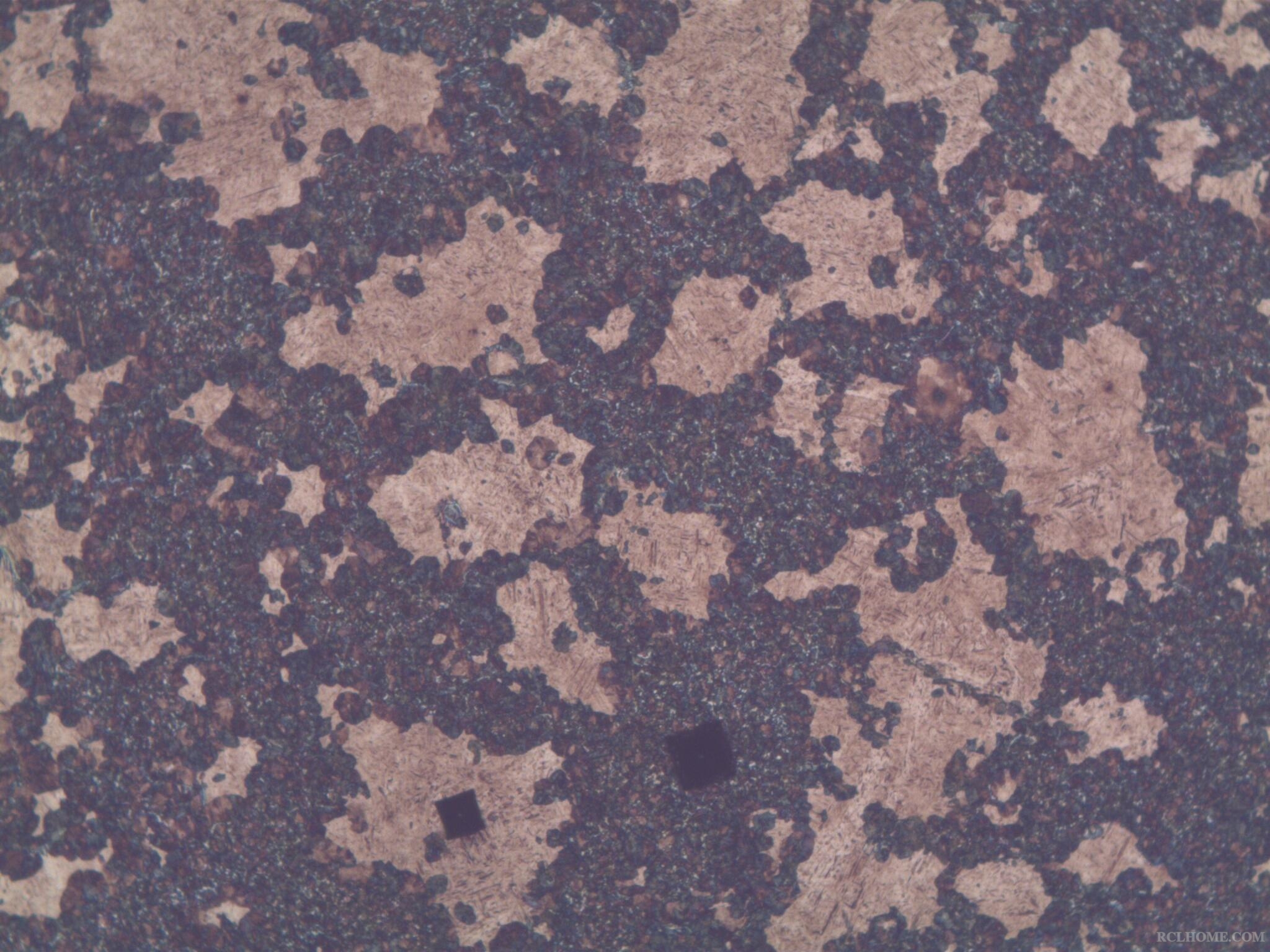

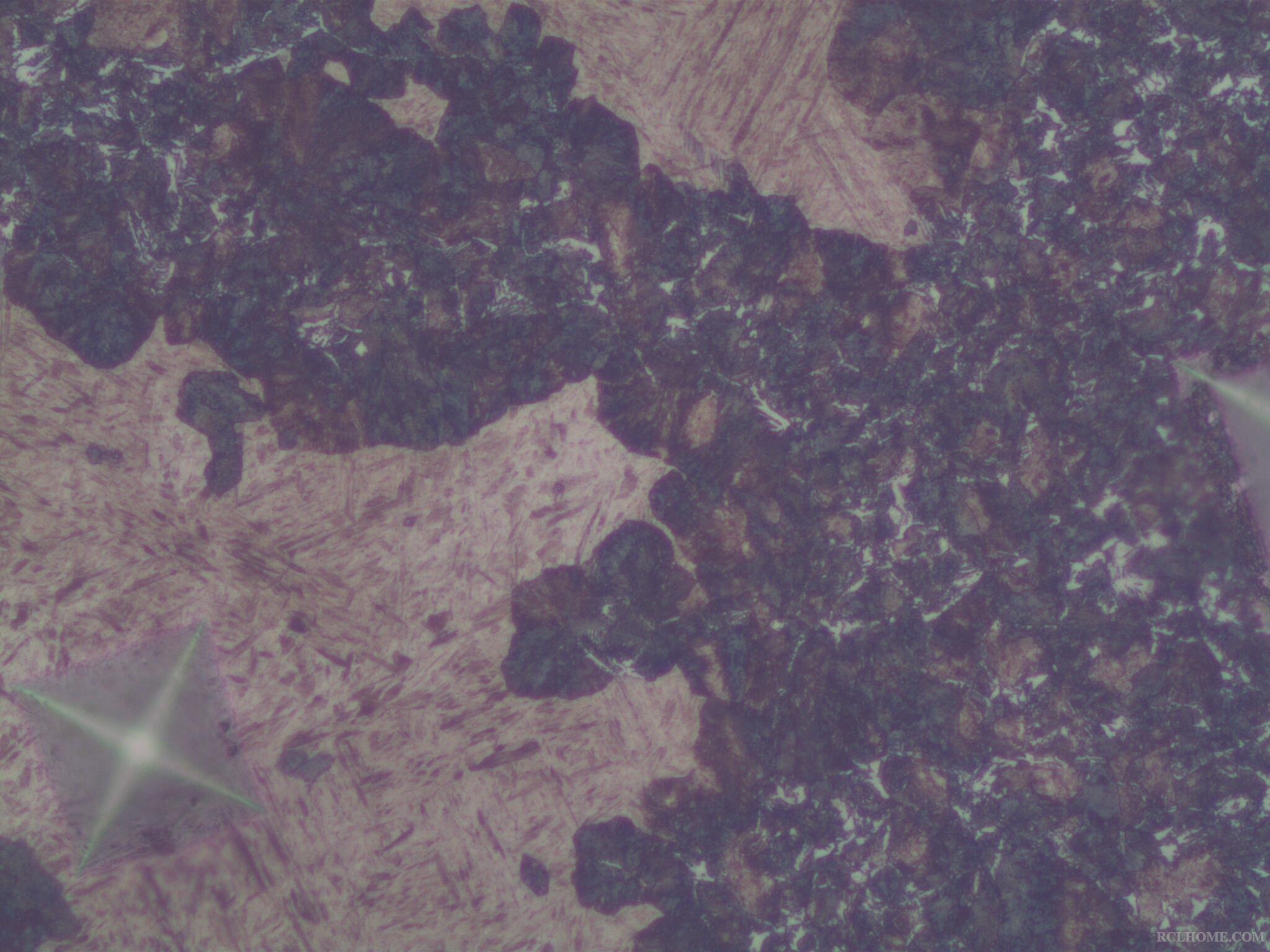

请大师帮忙看看,这个个45#  860淬火的组织,硬度检测不均匀有软点,组织不正常,请大师帮忙分析是什么原因,谢谢!

请介绍一下工艺,产品的有效尺寸。

 楼主| 发表于 2013-1-14 11:29:02 | 显示全部楼层
发表于 2013-1-14 11:31:30 | 显示全部楼层
软点处铁素体+屈氏体(像)。
发表于 2013-1-14 11:46:01 | 显示全部楼层
resoy 发表于 2013-1-14 11:29
860保温90分钟直淬,产品长度42mm,直径8mm
直径8mm,怎么保温90分钟啊?有脱C的可能。
哪个大块状铁素体(白色)存在很奇怪。
发表于 2013-1-14 12:43:15 | 显示全部楼层
哪个大块状铁素体(白色)存在很奇怪。 ...
原始组织不均匀。
冷却稍欠。
那些个大块状是马氏体区域。。。。
江湖 + 10 感谢交流!

发表于 2013-1-14 12:44:37 | 显示全部楼层
大块白色的不是铁素体,而是马氏体组织(有可能存在少量下贝),说下其显微硬度值。

发表于 2013-1-14 12:45:25 | 显示全部楼层
估计是油淬的吧?
发表于 2013-1-14 12:51:21 | 显示全部楼层
搬运工 发表于 2013-1-14 12:43
原始组织不均匀。
冷却稍欠。
那些个大块状是马氏体区域。。。。
哈哈,白色大块状是马氏体,因为不容易腐蚀。

 楼主| 发表于 2013-1-14 13:47:10 | 显示全部楼层
原始组织不均匀。
冷却稍欠。
那些个大块状是马氏体区域。。。。
白色的确实是马氏体 维氏硬度有540左右

 楼主| 发表于 2013-1-14 13:55:48 | 显示全部楼层
怎么能看出来原始组织不均匀

发表于 2013-1-14 16:25:44 | 显示全部楼层
45#钢采用淬火油来冷却,冷却性能相对差一点,考虑一下冷却速度更快的淬火介质。
纠正一下以上坛友的一个错误,“白色区域”是马氏体。应该为“黄色区域”为马氏体。正常情况下淬火马氏体应该是黄色的,而不是白色。
产品里面存在淬火马氏体、大量贝氏体、少量铁素体。
建议增加冷却速度和淬火及时率会好转

发表于 2013-1-14 17:19:18 | 显示全部楼层
楼主的图片应是大块状未融铁素体,块状铁素体周围应是奥氏体;应是750-770℃淬火的组织。

 楼主| 发表于 2013-1-14 19:45:15 | 显示全部楼层
追求卓越 发表于 2013-1-14 18:02
很明显,冷却不足造成屈氏体过多,换淬火介质吧
淬火介质肯定是没有问题的 ,换别的炉子重新加热淬火还是一样

发表于 2013-1-14 20:27:52 | 显示全部楼层
建议楼主分析下45钢的成分,会不会是碳含量及微量元素都在下限。
