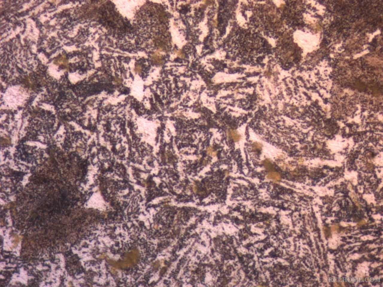

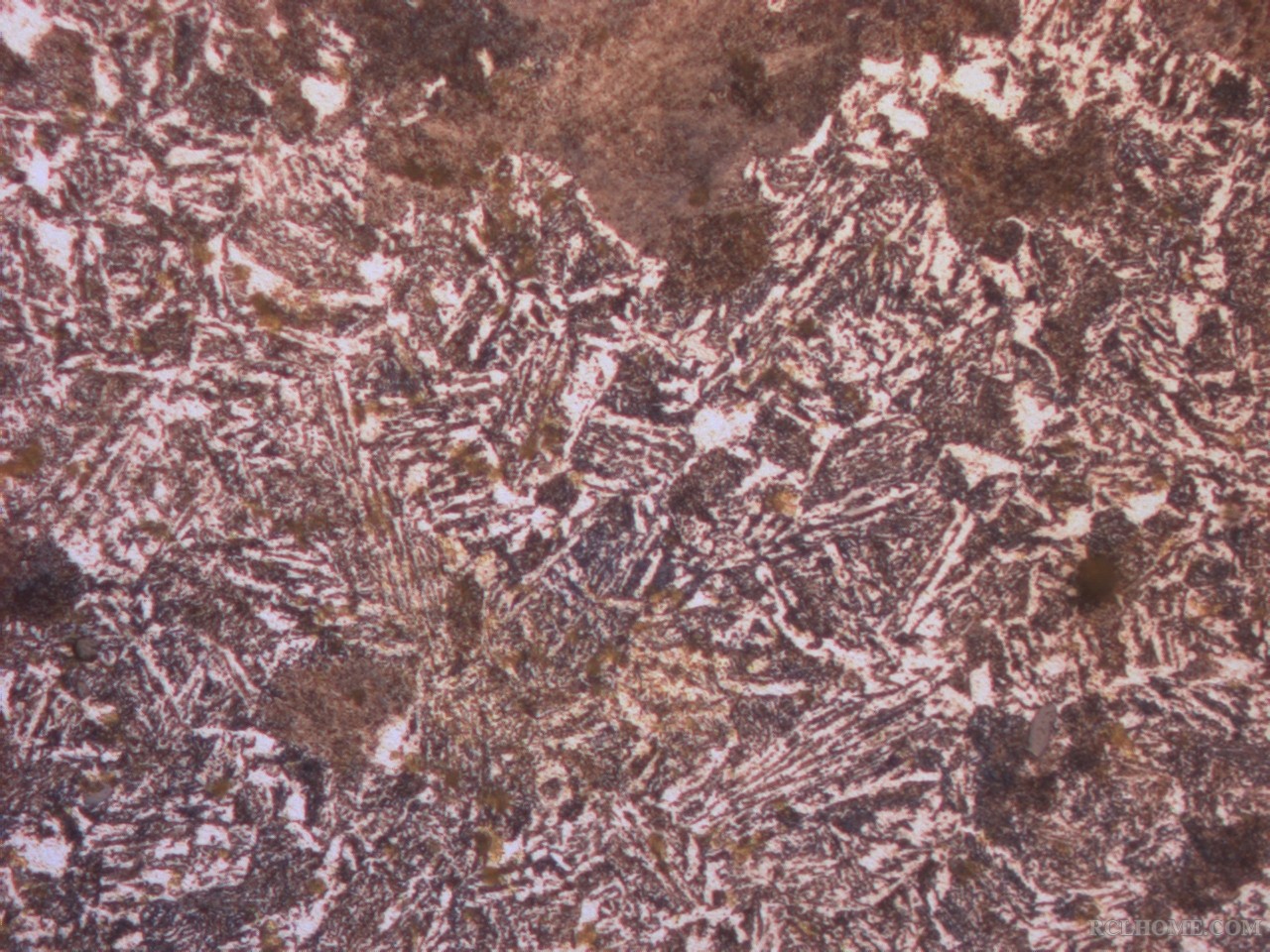

42CrMoS4,调质组织,前辈们给看看,都是那些组织

最好能在图中标记出来,不甚感激!

发表于 2014-1-16 15:48:35 | 显示全部楼层
索氏体(大块状灰色),铁素体(白色),粒状贝氏体
锻件空冷容易获得这样组织
发表于 2014-1-16 15:52:13 | 显示全部楼层
淬火加热温度不够,未溶铁素体较多,淬火冷却也有问题,贝氏体不少

发表于 2014-1-16 19:38:09 | 显示全部楼层
看到了 粒状贝氏体 铁素体 索氏体

发表于 2014-1-17 22:32:09 | 显示全部楼层
冒昧的问一句,这是你们做的调质吗?如果是,我想问你淬火有问题吗?淬火后硬度是多少?我说说我个人看法,你这个是伪调质,可能加热温度是对的,但是冷却很可能有问题,是一个说不上淬火、但也说不上正火的混合冷却法做出来的。我办公室还保存了几张热轧态硬度异常的照片,什么时候传上来交流一下。

 楼主| 发表于 2014-1-18 13:57:42 | 显示全部楼层
清淡 发表于 2014-1-17 22:32
冒昧的问一句,这是你们做的调质吗?如果是,我想问你淬火有问题吗?淬火后硬度是多少?我说说我个人看法, ...
我只是搞金相检验的,我问过热处理工程师,他说最后的硬度和机械性能都是符合要求的,具体是多少,我还不太清楚
发表于 2014-1-18 17:24:21 | 显示全部楼层
心的旅行 发表于 2014-1-18 13:57
我只是搞金相检验的,我问过热处理工程师,他说最后的硬度和机械性能都是符合要求的,具体是多少,我还不 ...
这个好办,你们可以拿一小块自己做淬火+高温回火,这个要保证淬火没问题,硬度和现在这个硬度相同。然后你把个样做成拉伸试棒和冲击试样,测出抗拉强度、伸长率、断面收缩率、屈服强度,测出冲击值。你看看这个值和你现在这个究竟相差在什么地方。
