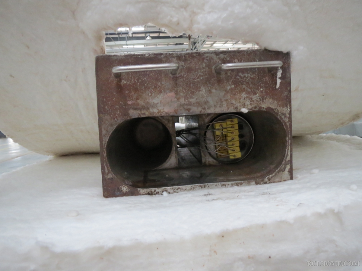

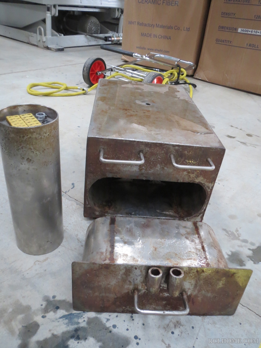

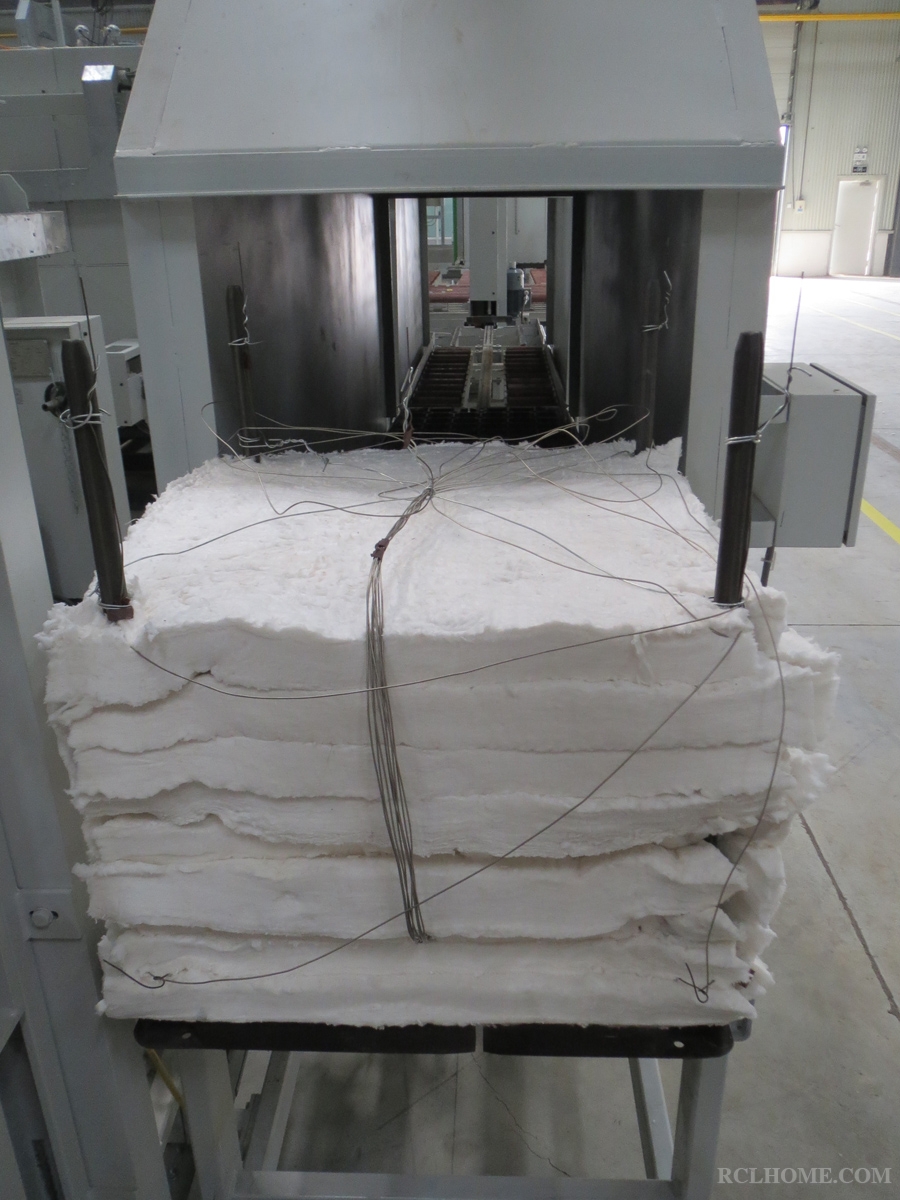

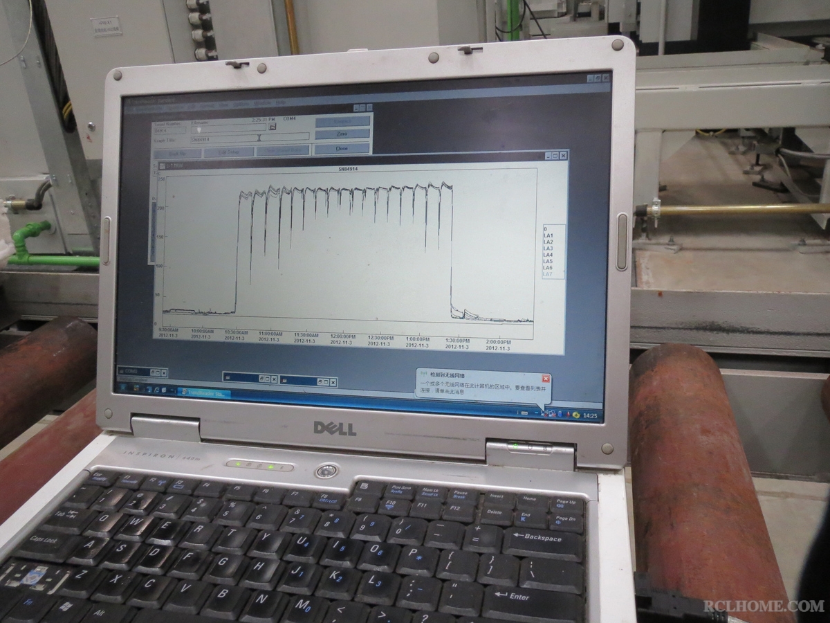

 楼主| 发表于 2013-1-14 19:37:32 来自手机 | 显示全部楼层
microsoft 发表于 2013-1-14 18:47
王工,这个是什么炉子?看不懂哈
连续炉,渗碳淬火十回火,这个是国产的九点测温黑匣子,进炉前和出炉后的情景。据说国外的黑匣子在炉内测温时可以无线传导出实时数据,国产的保存在黑匣子里头,出炉连接电脑再导出数据。

发表于 2013-1-14 19:38:44 | 显示全部楼层
我们 没有加耐火石棉可以吗?
可以.只要黑匣子对电板保护措施可靠的话.石棉是保护黑匣子里面的电板.黑匣子本身还带水箱.  发表于 2013-1-15 10:28
可以.主要看保护黑匣子.黑匣子里面还有水箱,出炉之后,水箱里的水会少一点.  发表于 2013-1-15 08:42

 楼主| 发表于 2013-1-14 19:41:00 来自手机 | 显示全部楼层
而且国外的黑匣子不需要石棉包裹保护,还可以进油槽淬火,不过我也没有见过。

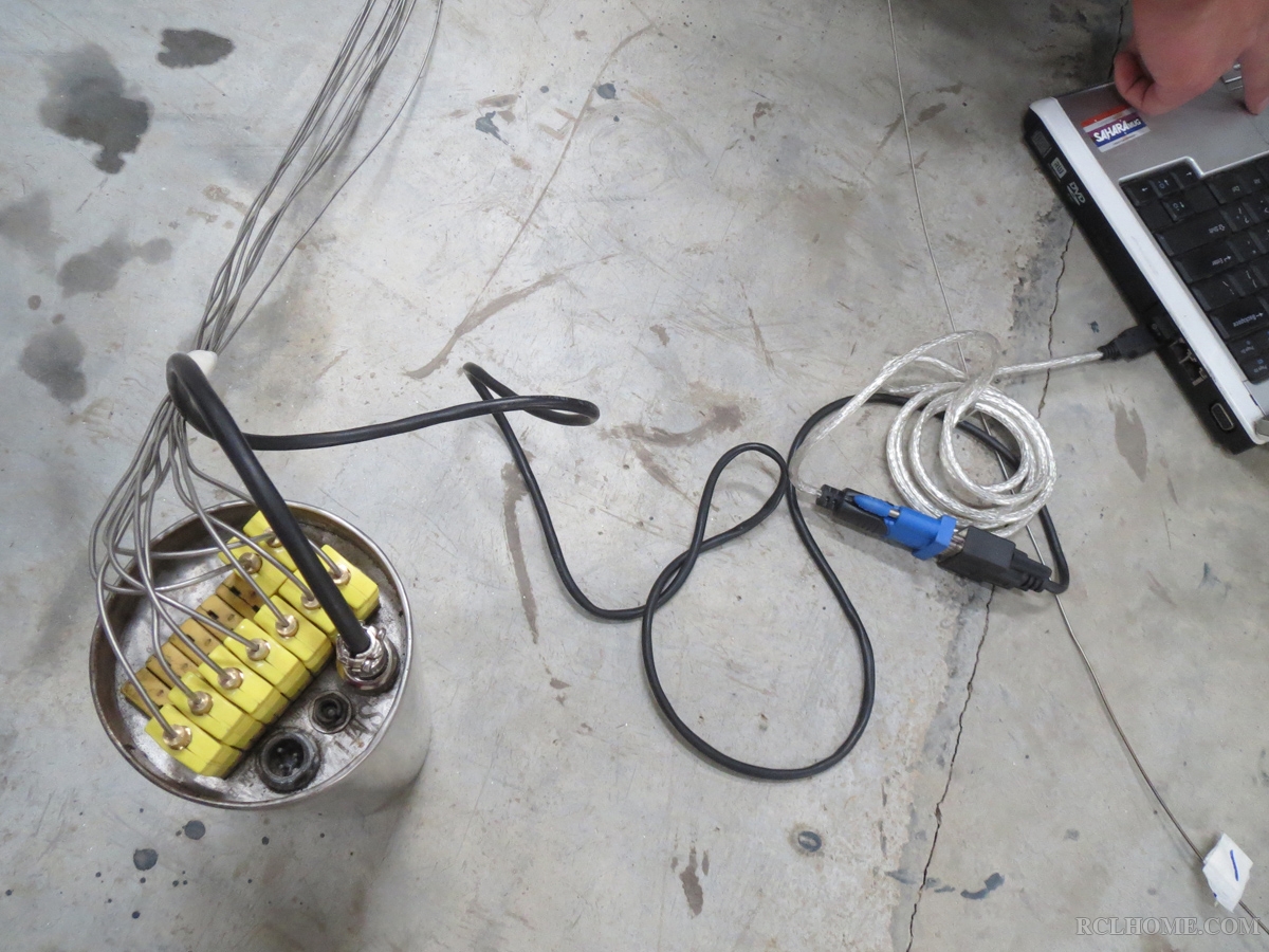

电脑是出炉后连到电脑上?还是从进炉到出炉一直连着的?

 楼主| 发表于 2013-1-15 08:36:13 | 显示全部楼层
出炉前连接电脑输入程序,进炉时拨掉电脑,出炉后再连上电脑.黑匣子可以临时储存数据两天左右.
