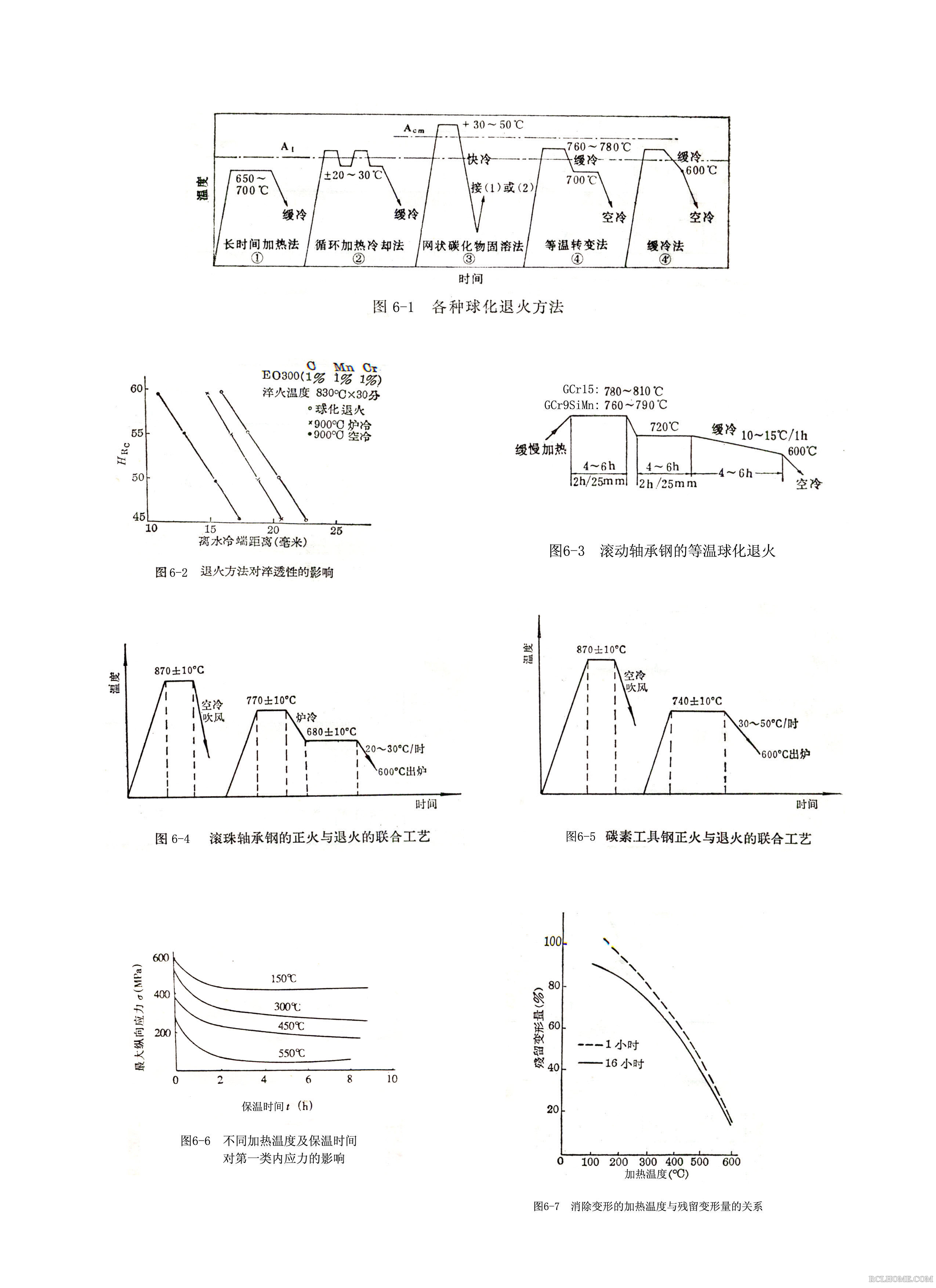

发表于 2013-4-24 14:20:08 | 显示全部楼层
草原的风 发表于 2013-1-16 17:53
个人看法,仅供参考。
个人觉得,材料一定,淬透性就已经决定了,其他无外乎是实现其淬透性的手段而已, ...
       看看这个图6-2

发表于 2013-4-24 14:39:22 | 显示全部楼层
孤鸿踏雪 发表于 2013-4-24 14:20
看看这个图6-2
甲方是:材料的淬透性是不能改变的;
乙方是:不同的原始组织会影响材料的淬透性;
丙方是:需要对材料的淬透性作出严格的规范。致所以,出现分歧。根源在于此。好像,没有原始组织状态这一项的说明。
发表于 2013-4-24 14:55:34 | 显示全部楼层
吉祥如意 发表于 2013-4-24 14:39
甲方是:材料的淬透性是不能改变的;
丙方是:需要对材料的 ...
     1.化学成分的影响确切地说应该是“奥氏体成分”的影响。因为“钢的化学成分”与“钢加热并保温后的奥氏体成分”是两个完全不同的概念。
   “当高于1.2%C时,钢的临界淬火速度反而升高。C曲线左移,钢的淬透性减小”这是因为钢的含碳量超过1.2%C时,实际的淬火温度不足以使碳化物完全溶于奥氏体,未溶碳化物在冷却时,成为新相晶核,而加速珠光体转变的缘故。
   关于合金元素对淬透性的影响,各种文献资料在合金化原理中均有介绍,此帖不再赘述。
   2.钢中未溶第二相的影响
   钢中未溶入奥氏体的碳化物、氮化物以及其它非金属夹杂物均提高珠光体、贝氏体转变时的形核率,因而降低淬透性,其中以未溶碳化物的作用最大。特别是V、Ti、Nb等元素的合金碳化物很难溶于奥氏体中,并阻碍奥氏体晶粒长大,使之细化,同时造成奥氏体贫碳,因而提高临界淬火速度,降低淬透性。
   奥氏体成分、奥氏体均匀程度、奥氏体晶粒度及钢中未溶第二相四因素统称奥氏体化程度,受奥氏体化加热温度及时间所控制。
   3.钢的原始组织的影响
   钢的原始组织中,由于珠光体类型(片状和粒状)及弥散度的不同,在奥氏体化时将会影响到奥氏体化速度和程度,从而影响钢的淬透性。
发表于 2013-4-24 14:56:32 | 显示全部楼层
      所谓原始组织乃指钢件淬火加热前的组织状态。钢件的原始组织,除铸钢外,决定于轧后和锻后的热处理。为了适当控制轧锻生产工艺和掌握钢材的冶金历史对淬透性的影响,以达到合理选材的目的,了解原始组织对钢的淬透性的影响具有重要意义。
    关于轧锻钢材的原始组织对淬透性的影响,曾有人做过广泛的研究,但所得结果往往互相矛盾。这种现象是根源于原始组织的影响这一问题本身的复杂性。又是以正火状态、退火状态或回火状态来描述原始组织状态,而实际上这是很不确切的。更不用说钢种在相同退火、正火和回火工艺后的组织状态不同,即使是同一钢种,例如同为正火处理时,其组织状态也将由于各种原因造成的冷却速度的不同导致正火组织的差异。可见,不同条件下获得的正火组织对淬透性的影响也不一定有可比性。
    长期以来,人们的一般结论是,原始组织的碳化物分散度越高,其淬透性越大,即碳化物分散度的提高导致淬透性也随之提高。解释适当碳化物含量相同时,分散度越高,则其颗粒越小,在相同加热温度和保温时间下,碳化物的溶解越快越多,奥氏体中的碳和其它合金元素的含量越多,未溶碳化物则越少,从而使钢的淬透性提高。显然,这种因不过相作用在高碳的工模具钢和轴承钢中将尤为显著和重要。

发表于 2013-4-24 15:04:21 | 显示全部楼层
      奥氏体实际晶粒大小对淬透性有明显影响,实践和理论研究同时指出:晶粒越粗,临界冷却速度越小,淬透性越高。那么众所周知,循环加热淬火(又称超细晶粒淬火)可使奥氏体获得超细奥氏体晶粒,那么必然会使钢的淬透性降低。
    此外,有资料介绍,球化退火可以提高钢的淬透性就不难理解了。
