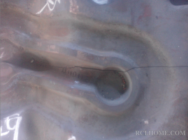

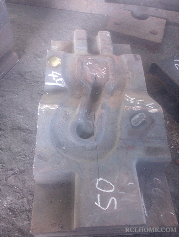

快过年了,厂里事也多了,但是事故也多了,看人家拿高工资,俺却只能痛苦的看着工资变少,现在又1个模具开裂了,免不了要被罚,大家看看这个裂纹分布有问题不?

常规的热处理工艺。就是有一点操作不一样,它是返工的,当时热处理出来就只有30度左右(高点有36HRC,低点有25HRC),车间急着搞样件非要拉过去打,勉强打够了20件,模具也打坐了,拉过来重新热处理,车间拉过来直接装炉就淬火了,别的步骤一样的。

一般是42-47 ,个别是45-50,这个裂纹基本就在那个工作面的锻压型腔里,长度上看没有裂到模具两头,深度上也没裂透。看裂纹是从那个最高点起裂的,然后向两边扩展。因为要割焊再用所以没有把它完全搞开

高合金材料淬火后应力比较大,返工不退火有问题。

不退火就直接“返淬”我只能说裂了活该...

这个零件相当于是服役后再返修的东西了。热处理接活时把关不严,就算是退火再淬,也未必有把握。
裂纹看样子是起源于服役时应力最大的地方。也许淬火前已经有小裂纹了呢。割开看看吧,死的明白点

模具中间出现了渗碳。
油冷之后带温出炉,同时没有带温入低温回火炉。
请楼主再详细介绍一下,热处理工艺与操作,发现裂纹的时间(淬后?回后?等)

是‘油冷之后带温出油吧’?          当时一共淬的2块模具,一块一块的淬火,第一块淬的温度降到200-300度了先吊在油里然后淬第二块然后再在油里停一会,看温度都在差不多200度了,然后两块一起装进井式炉回火(这炉子之前是回了几块模具空出来的,温度还在)。当时淬火完了吊出来就回火了没注意看。等回火出来打硬度时发现了这个裂纹,这个裂的是第2块。查硬度有58、9度。  这几天模具炉一直在搞淬火,几乎没停过,现在炉子里都还装有要淬火的模具
工艺都是3段升温,最后1030度保温淬火。
个人认为,次模具产生裂纹主要原因还是返淬前没退火..  发表于 2014-1-22 10:22
