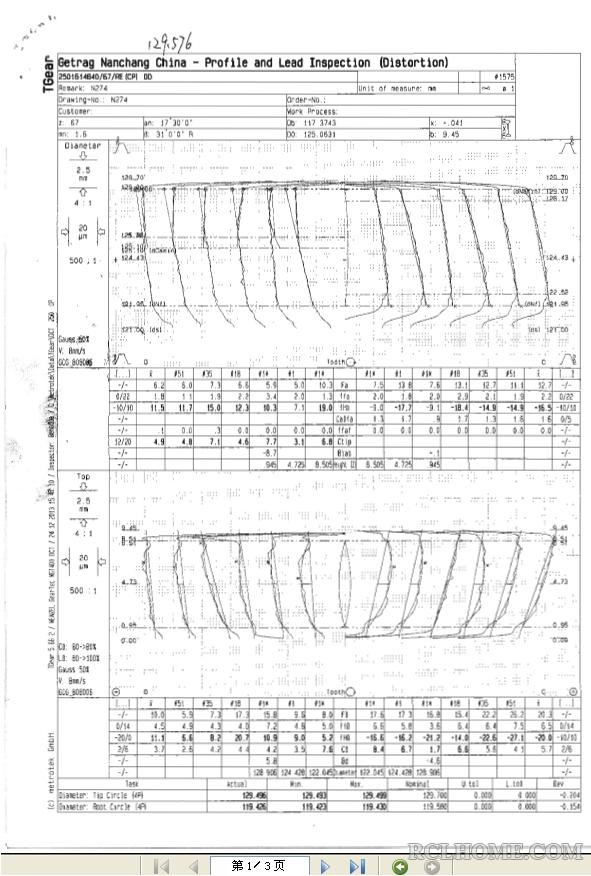

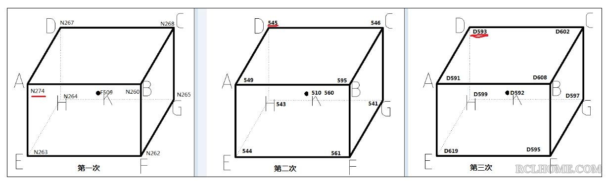

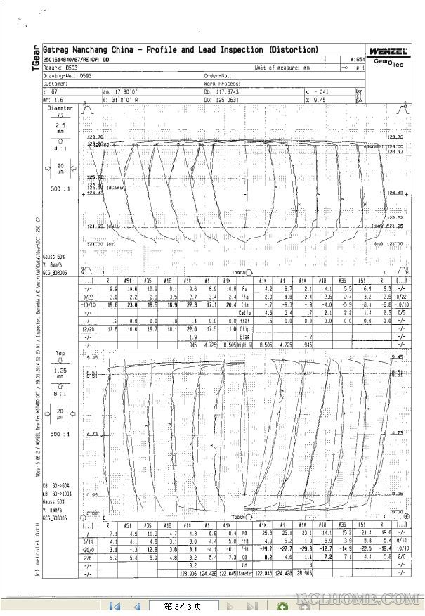

机加工跟踪了三轮九点热处理变形试验,说是有两个点(红色标示)的齿向超差,然后怀疑热处理炉子或工艺有问题?
大家讨论一下或指教一下.这个位置的差异性在哪导致齿向超差?
连续炉,零件进炉,此两点位置异常.

零件钢印号,编号.便于热前热后跟踪.
发表于 2014-1-22 14:32:03 | 显示全部楼层
炉门在哪个方向啊?
签到天数: 2630 天
7173
37260
 楼主| 发表于 2014-1-22 14:35:56 | 显示全部楼层
Adam 发表于 2014-1-22 14:32
炉门在哪个方向啊?
AD先进先出!连续炉走一圈,前后贯通.
发表于 2014-1-22 15:34:57 | 显示全部楼层
wanggong 发表于 2014-1-22 14:35
AD先进先出!连续炉走一圈,前后贯通.
如果一直这位置有问题,
那就要看看出炉是不是有问题,炉门,拉出过程

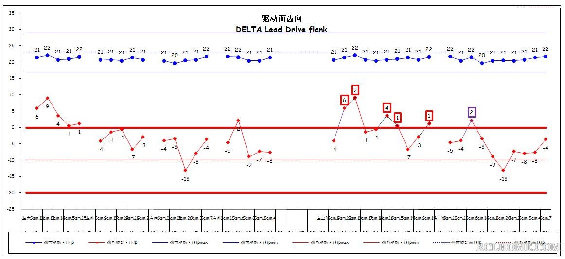

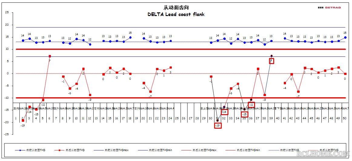

左上角的这个点与其它点差别是有的.WHY?
不能理解的是驱动面有点"不合群"---离其它点远了点,而从动面却是离散度也是很大!
