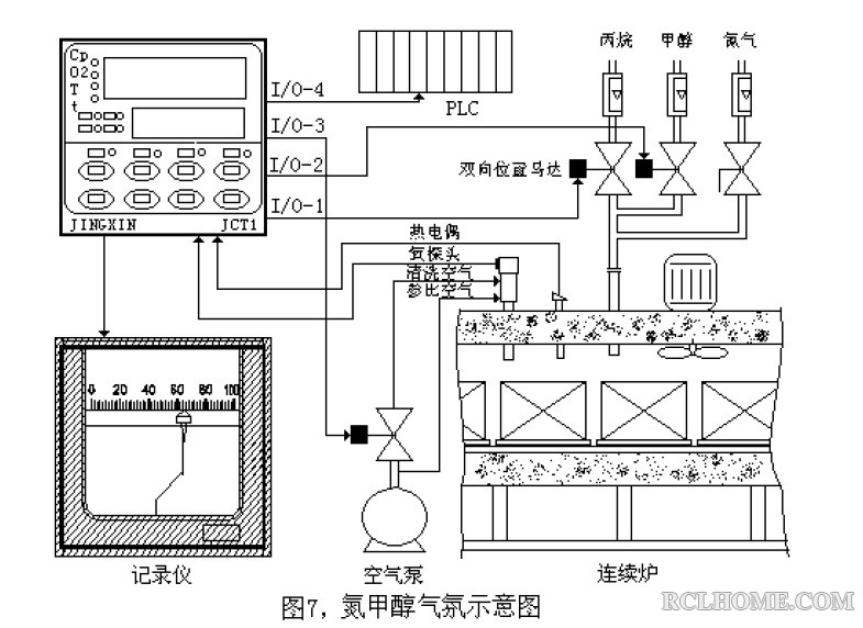

找到了一个图,先上了:

发表于 2014-1-21 10:36:59 | 显示全部楼层
氧探头是单参数测量碳势,所以要保证载气中CO保持定值,假如用三气分析仪就不需要使CO保持定值了........
 楼主| 发表于 2014-1-21 11:04:53 | 显示全部楼层
19楼的这个图画得有错误,主要错在空气管路方面,还是我先用文字来说吧,再纠正错误。
碳势控制系统是怎么工作,拿这个图来举例,
1,工艺人员在碳控仪里设定碳势设定值;
2,在气氛里的氧探头连续动态测量炉内碳势,并将这个测量值反馈给碳控仪
3,碳控仪将碳势测量值与设定值进行比较,计算出气氛输出变量Y,Y的范围是从-100到+100
4,PLC 根据Y值来控制丙烷和工艺空气的电磁阀,-100代表在100毫秒的时间里,空气电磁阀打开100毫秒,+100代表在100毫秒时间里,丙烷电磁阀打开100毫秒
也就是说,炉内碳势高了,控制系统会发出给空气的指令去降碳势,碳势低了,控制系统会控制丙烷电磁阀打开,加丙烷。
这样的系统,保证了你设定碳势,炉内气氛就可以很稳定地长期控制在设定值附近很小的范围内波动。
Jasen + 20 很给力!
 楼主| 发表于 2014-1-21 11:15:00 | 显示全部楼层
上面讲的碳控原理,有点扯远,在这个碳控里面,可以说载气几乎没有起到作用,因为载气是固定流量通入炉内的,既不会有时通有时停,也不会有时通得多有时通得少,而富化气就不一样,有的时候通丙烷升碳势,有的时候通空气去降碳势,有的瞬间丙烷通得多(时间长),有的瞬间丙烷通得少。
所以说,碳势控制主要是靠调节富化气来实现,而载气是恒定流量的,起到一个基础气氛的作用,在这种基础气氛条件下,稍稍变化一下富化气,就可以很方便地进行碳势的调节。
以上就是载气和富化气的关系,可以说对气体渗碳而言,两者都是必不可少,缺一不可的。
Jasen + 20 很给力!

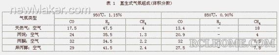

下面,开始谈第三种常见的气氛类型,易普森的超级渗碳气氛,也叫直生式气氛。
为什么叫直生式气氛呢,这个直生说的是直接产生的意思,对比的对象是吸热式发生气。发生气是在发生炉内完成原料气和空气的反应,直生式自然说的是跳过发生炉,在没有发生炉的情况下,将原料气和空气按一定的比例混合后,直接通入炉内,在炉内进行反应。
   1. 直生式气氛特性
   (1)燃料种类   工业上应用的燃料包括气体和液体,典型的有以下几种:
    ①天然气;②丙烷;③丙酮;④异丙醇。
   (2)气体成分   直生式气氛的组成与燃料种类、燃料与空气的比例以及炉内温度等有关。
    表1分别为 950℃、1.15%碳势和850℃、0.90%碳势时的气氛组成。
表 1  直生式气氛组成(体积分数)
     直式生气氛中含有较高的CH4,气氛组成尤其是CH4含量受温度影响较大。天然气/空气类型的直生式气氛由于过高的CH4含量,在850℃以下已无法获得实际应用。

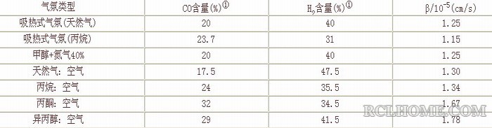

    (3)碳传递系数950℃不同类型气氛中CO和H2含量以及碳传递系数(β)如表2所示。
表 2  气氛中CO和H2含量以及碳传递系数

举丙烷作原料气,加空气进行反应的这种直生式气氛来说,这个反应进行的程度和温度有很大的关系,所以直生式气氛的组分(包括CO%、H2%、CH4%等)在不同温度下是变化非常大的,在前面3种渗碳气氛里,要算是最不稳定的一种气氛了。
优点是便宜啊,少了发生炉的投资,也只需要很少的原料气,另外,碳传递系数β也比前两种气氛高,意味着同样情况下,渗碳速度要高于前2种气氛。
