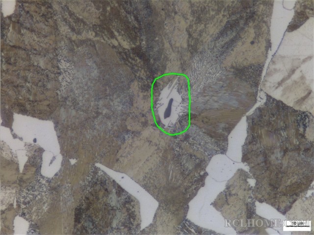

大家觉得这是夹杂造成的还是石墨化造成的?
发表于 2014-1-21 17:54:26 | 显示全部楼层 |阅读模式
1000x-3 副本~1.jpg 1000x 副本.jpg 1000x-2 副本~2.jpg 大家看看这是夹杂造成的还是石墨化?因为是42CrMo的材料,当时看到黑点周围全是铁素体,一时间还以为是石墨化了。后来想到最近看的图谱,夹杂周边也会出现如此现象,大家觉得这是夹杂造成的吗?
发表于 2014-1-21 18:04:15 | 显示全部楼层
部分黑点周围是有珠光体的,夹杂的的可能大点
发表于 2014-1-21 18:50:52 | 显示全部楼层
建议打一下显微硬度,并把其图片上传看看可好。{:soso__3110130392203091378_3:}

发表于 2014-1-21 19:16:25 | 显示全部楼层
我认为是硫化锰夹杂。{:soso__3110130392203091378_3:}
同意娃娃意见!  发表于 2014-1-21 21:36

实在打不到。这个其实是上次我帮设备部选择的链轮,结果用一周又报废了。我本来要求是调质后高频,这组织那是调质过的啊!http://www.rclhome.net/forum.php?mod=viewthread&tid=8266&extra=
发表于 2014-1-21 19:22:10 | 显示全部楼层
清淡 发表于 2014-1-21 19:19
实在打不到。这个其实是上次我帮设备部选择的链轮,结果用一周又报废了。我本来要求是调质后高频, ...
不象是调质组织,起码应该改善调质工序的问题。

1725
发表于 2014-1-21 21:38:35 | 显示全部楼层
硫化锰夹杂。不是石墨。若石墨化,周围片状珠光体将球化。毕竟都是向更稳定态转变,球化比石墨化容易得多。。。。。。

发表于 2014-1-21 21:42:00 | 显示全部楼层
清淡的照片,明显长进了。说你有慧根么?没走眼8?呵呵。。。。。

发表于 2014-1-21 21:49:53 | 显示全部楼层
清淡 发表于 2014-1-21 21:41
我也觉得是夹杂。我想问一下,现在都有两位都说是硫化锰夹杂,为什么一定是硫化锰了,不是其他吗?是不是 ...
瞅着模样,像硫化锰,确认还必须结合纵向,暗场手段等确认。呵呵。。。。。。

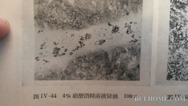

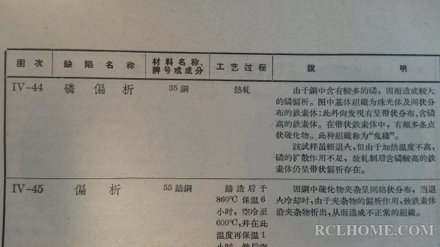

瞅着模样,像硫化锰,确认还必须结合纵向,暗场手段等确认。呵呵。。。。。。 ...
这方面还要向高工些学习啊。我上次看图谱上说过磷化物夹杂周边后排斥碳,会出现铁素体包围,称为鬼线。这个夹杂周边铁素体是怎么形成的了?硫化物也有这个特征吗?

发表于 2014-1-21 22:00:48 | 显示全部楼层
清淡 发表于 2014-1-21 21:55
这方面还要向高工些学习啊。我上次看图谱上说过磷化物夹杂周边后排斥碳,会出现铁素体包围,称为鬼线。这 ...
哪里,客气了。我在你这岁数绝对不如你。呵呵。。。。。
回归正体:一般的解释是固态相变属于非自发行核,夹杂在铁素体析出时充作晶核了。。。。。

发表于 2014-1-22 11:03:56 | 显示全部楼层
做一下扫描电镜是最好的方法。
硫化物一般沿钢棒流线方向分布,延伸,且是灰色。照片中的明显不是。我不知道有什么样的夹杂物会造成其周围形成铁素体,要我判就是石墨。珠光体中的那块,可能是异金属,以前我在金相中也见到过,不会影响你的产品质量。

发表于 2014-1-22 11:08:31 | 显示全部楼层
是铸铁图谱吧,钢是没有这种金相组织的!

发表于 2014-1-24 08:31:06 | 显示全部楼层
1、是夹杂物,估计不是硫化物,是氧化物。不是所有氧化物夹杂都是点状的,条状的也有。
2、这个夹杂物跟铁素体没啥关系
3、第一张图里有5个夹杂物,3个在铁素体里,2个不在。所以,夹杂物周围的铁素体,只是巧合罢了。
