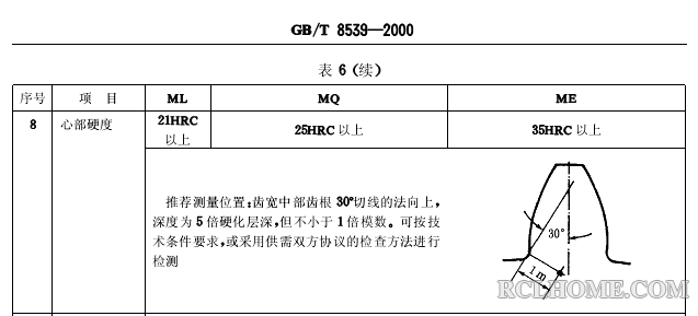

       看来楼主的产品是齿轮了,齿轮的芯部硬度检测,按标准有特殊规定(见附件),但楼主的齿轮模数多大呢?技术要求的心部硬度又在什么范围呢?
