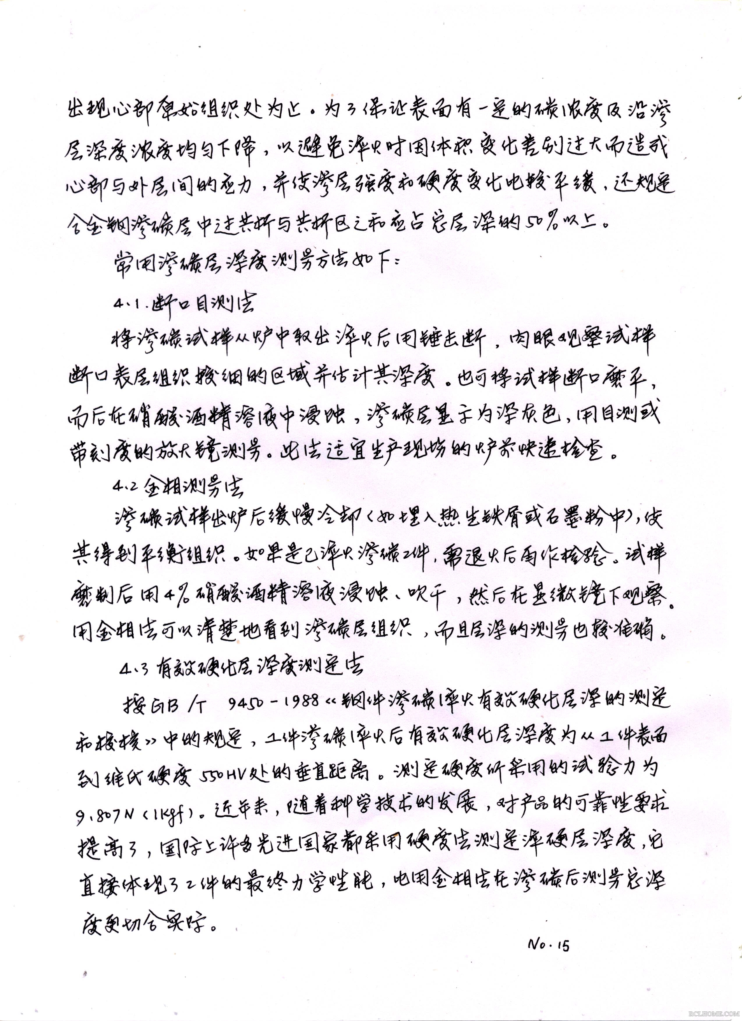

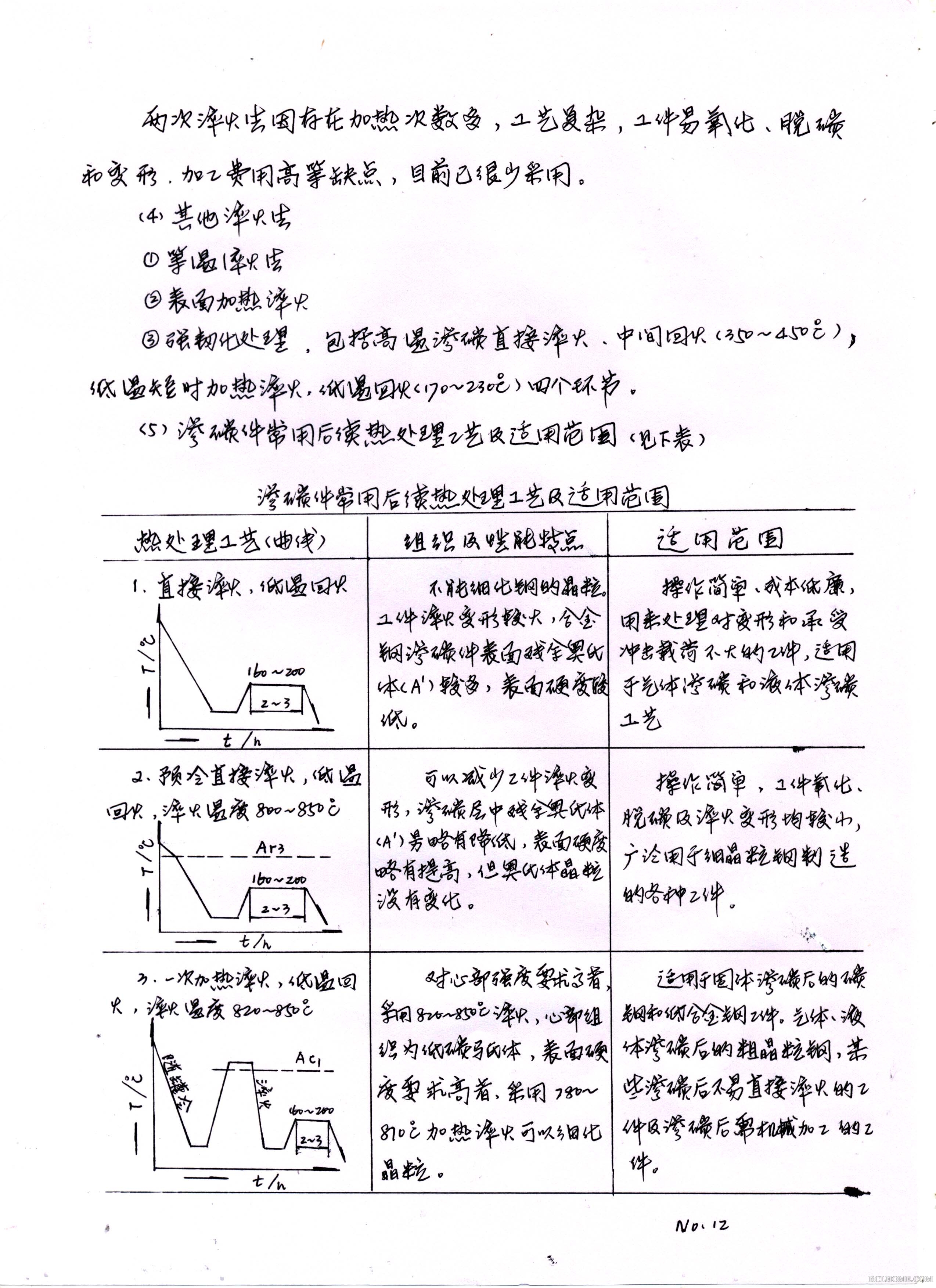

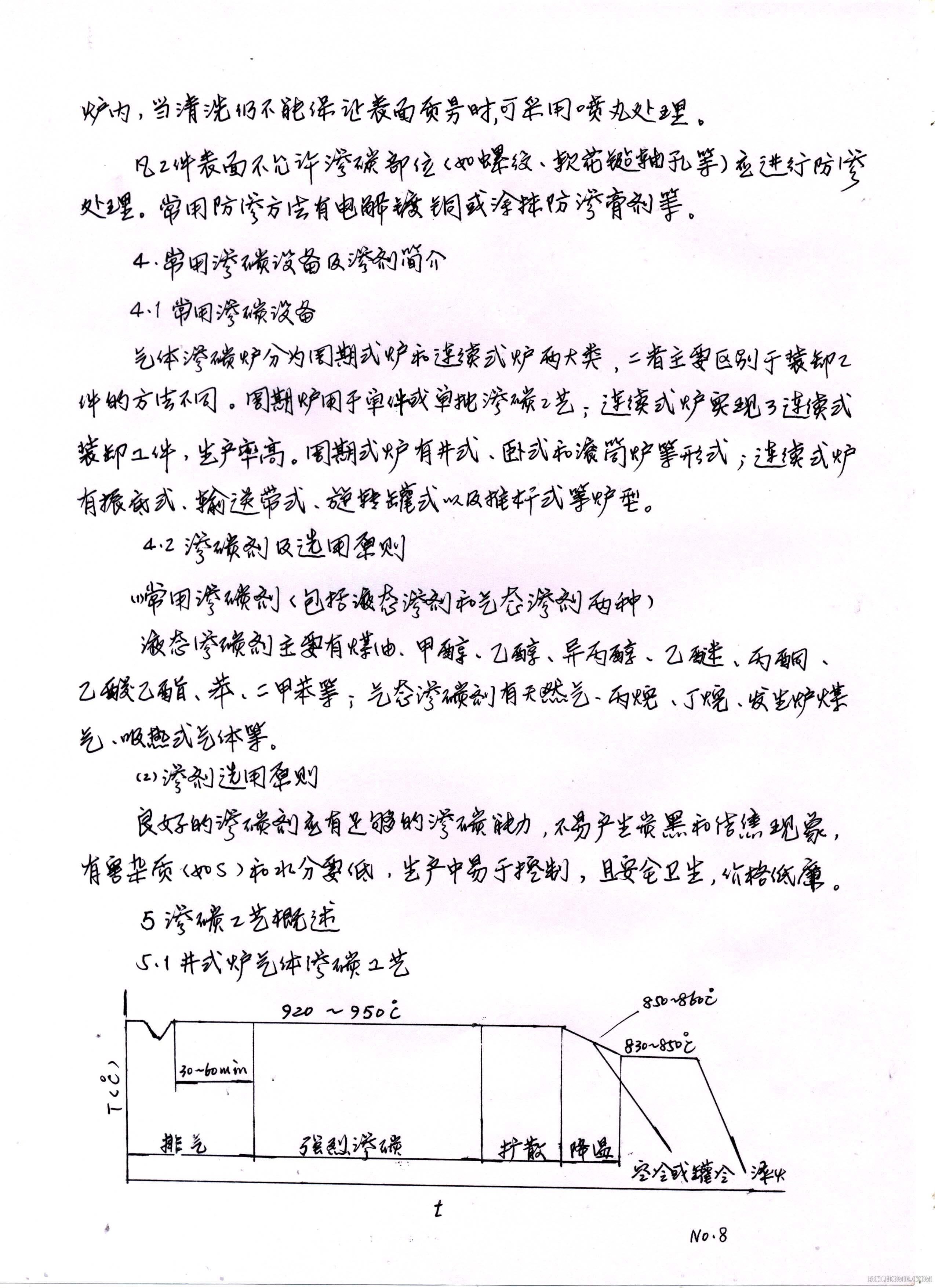

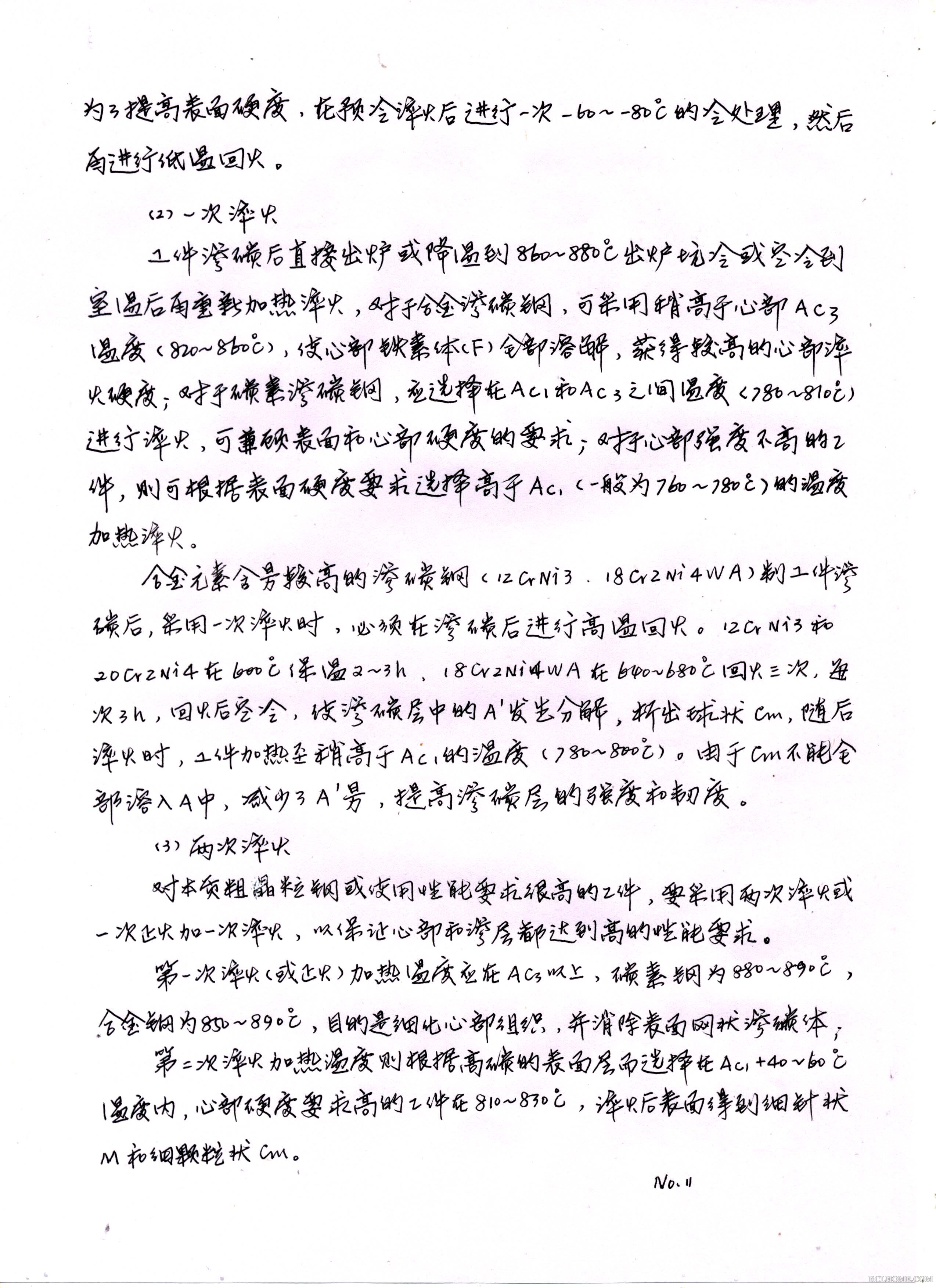

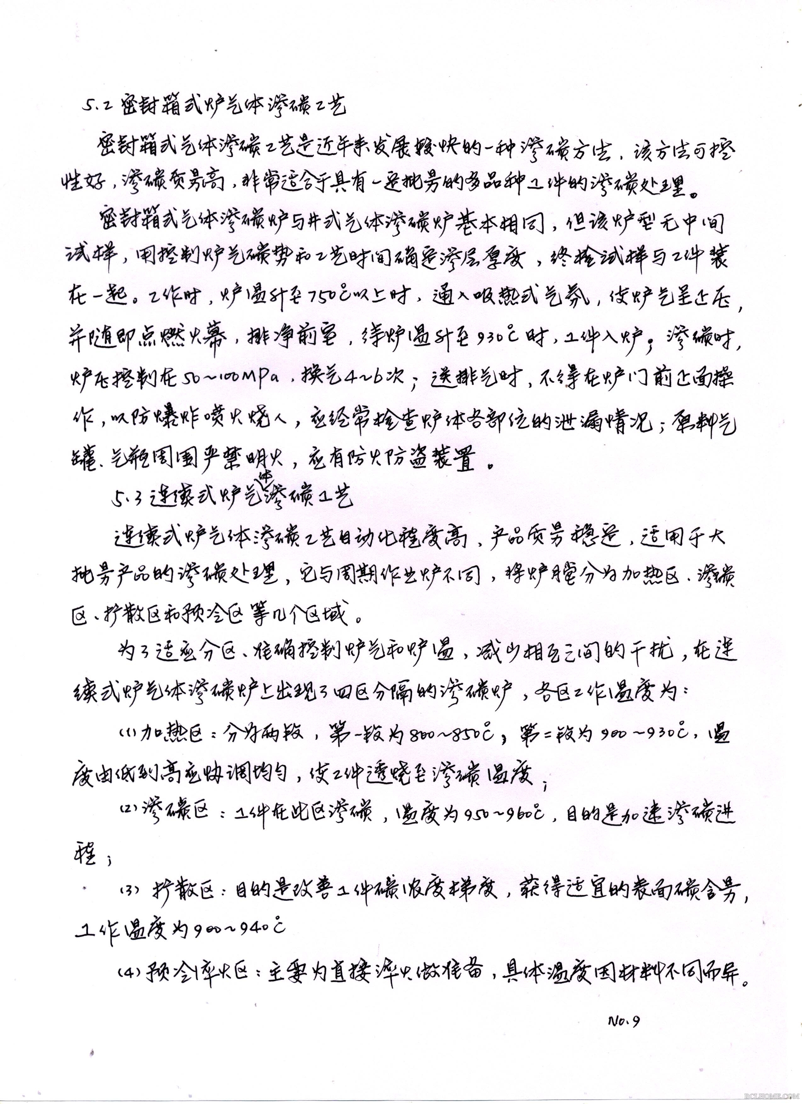

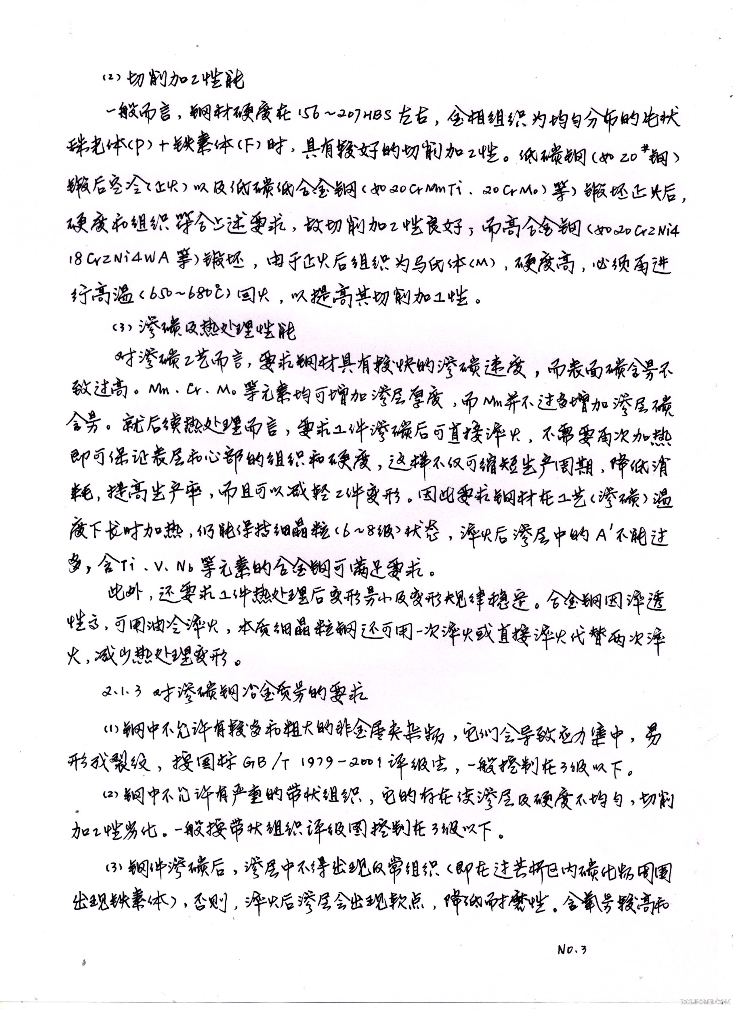

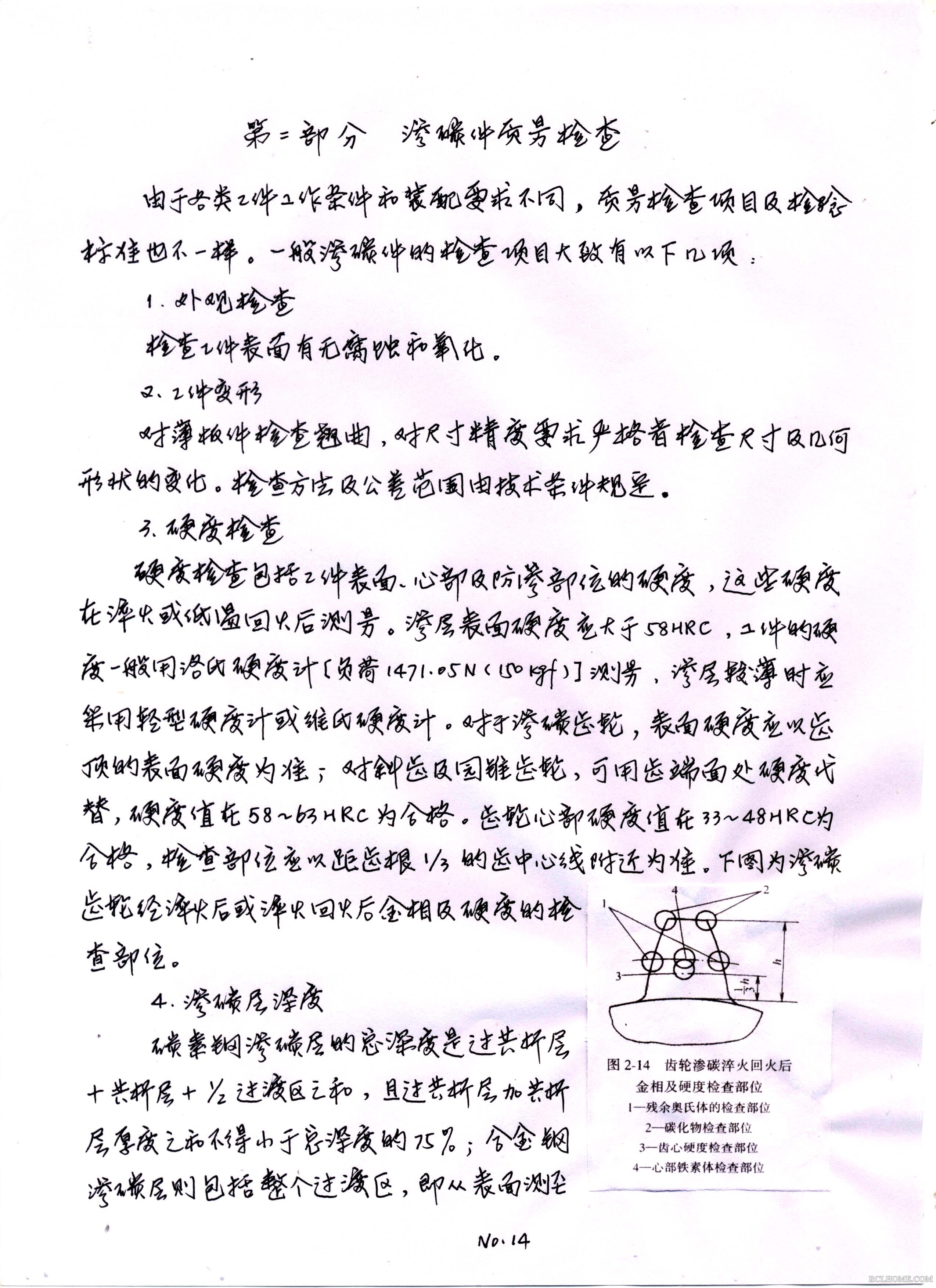

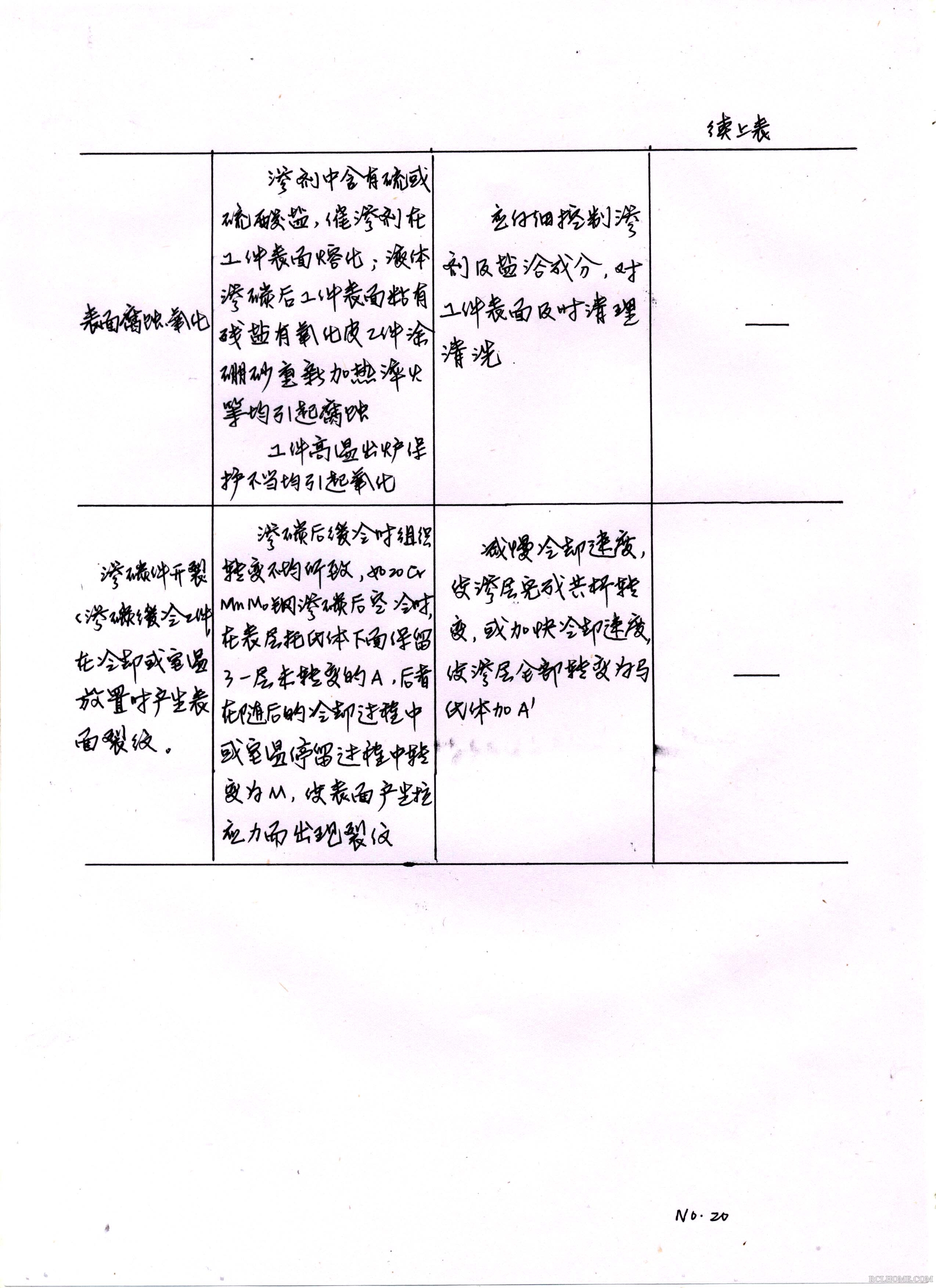

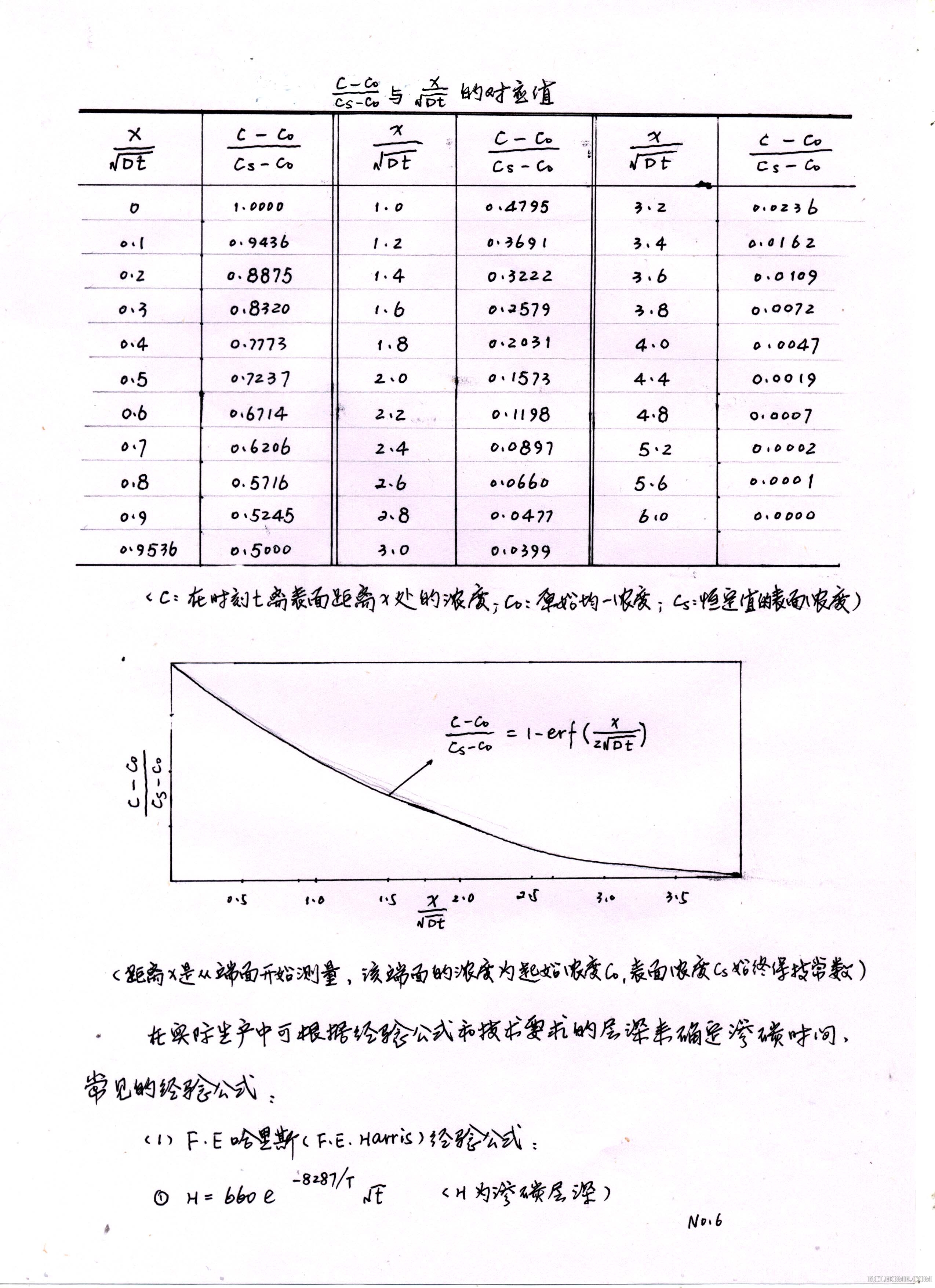

气体渗碳技术及质量检测(我的手稿讲义)(1)
沧海一声笑 + 20 感谢杨工的无私支持

气体渗碳技术及质量检测(我的手稿讲义)(2)
沧海一声笑 + 20 感谢上传!

气体渗碳技术及质量检测(我的手稿讲义)(3)
沧海一声笑 + 20 感谢上传!

气体渗碳技术及质量检测(我的手稿讲义)(4)
沧海一声笑 + 20 感谢上传!

气体渗碳技术及质量检测(我的手稿讲义)(5)(完)
参与人数 2金钱 +50 收起 理由
wanggong + 30 感谢上传!
沧海一声笑 + 20 感谢上传!

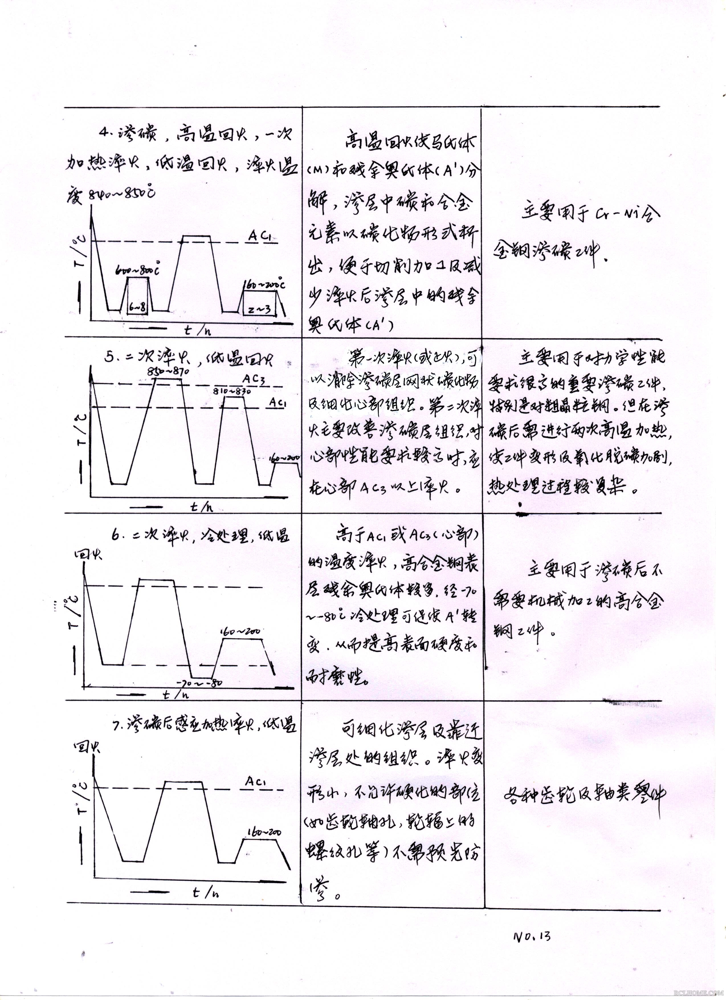

看到12页后面是14页、还以为缺掉第13页了。原来第13页在后面。

       惭愧,老孤眼花了,上传的时候,漏点了第13页,后来发现也不会插进去,只好排到后面。
