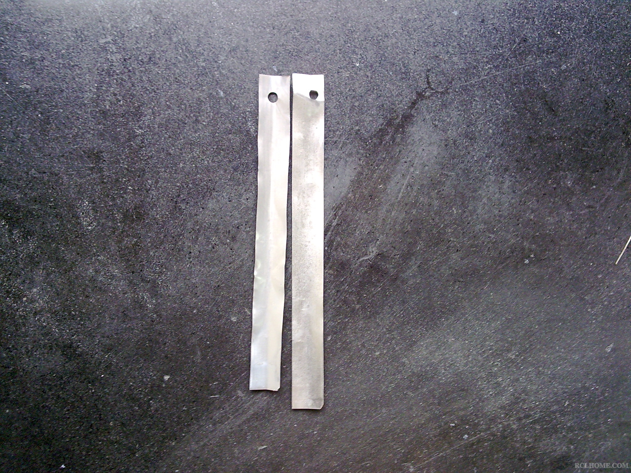

发表于 2013-2-1 21:15:04 | 显示全部楼层
l两种定碳片同时定碳
l两种定碳片同时定碳
长的是新批次的定碳片,短的是原先使用的。
发表于 2013-2-1 21:19:04 | 显示全部楼层
长短不一样 厚薄不一样 初始含碳量不一样
潇潇暮雨 + 10 感谢上传!

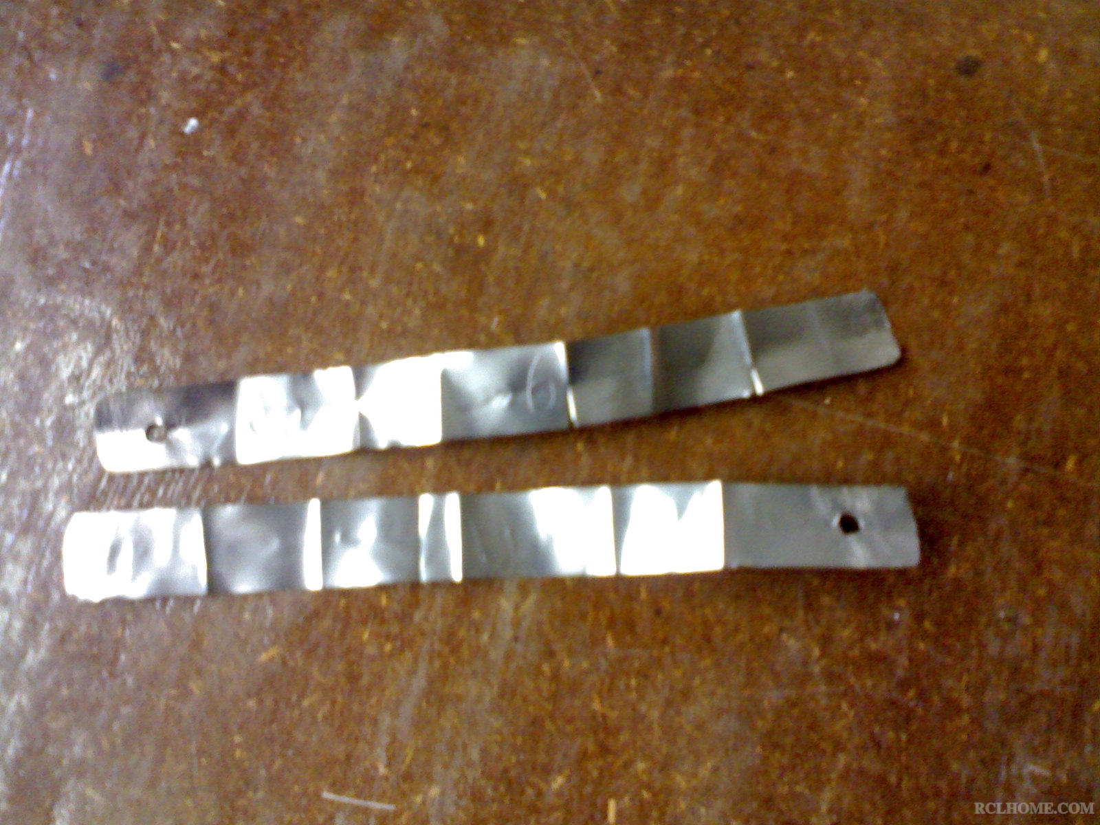

发表于 2013-2-1 21:20:43 | 显示全部楼层
渗碳后的箔片.jpg 这个是我定过的碳片!
潇潇暮雨 + 10 感谢上传!

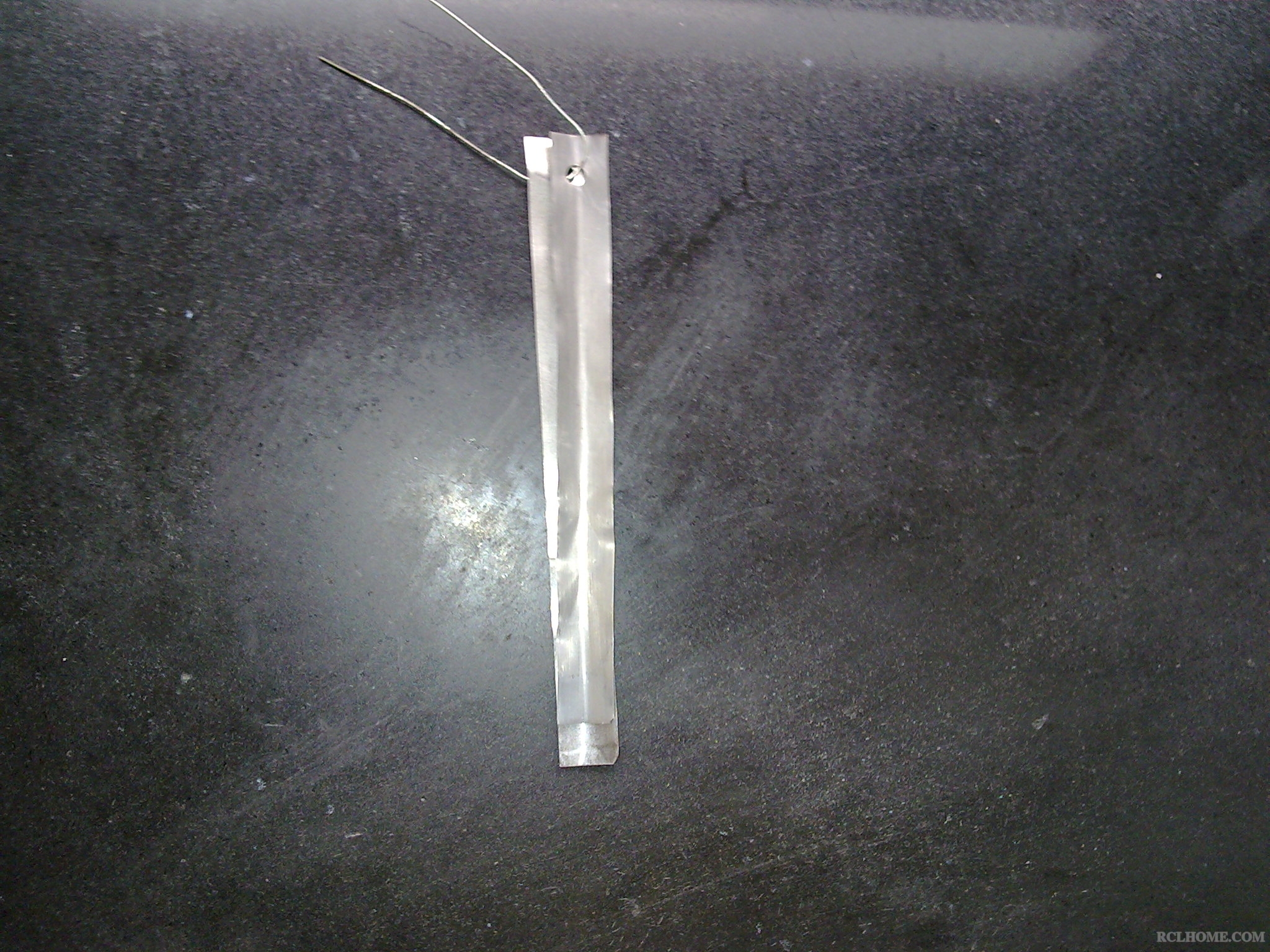

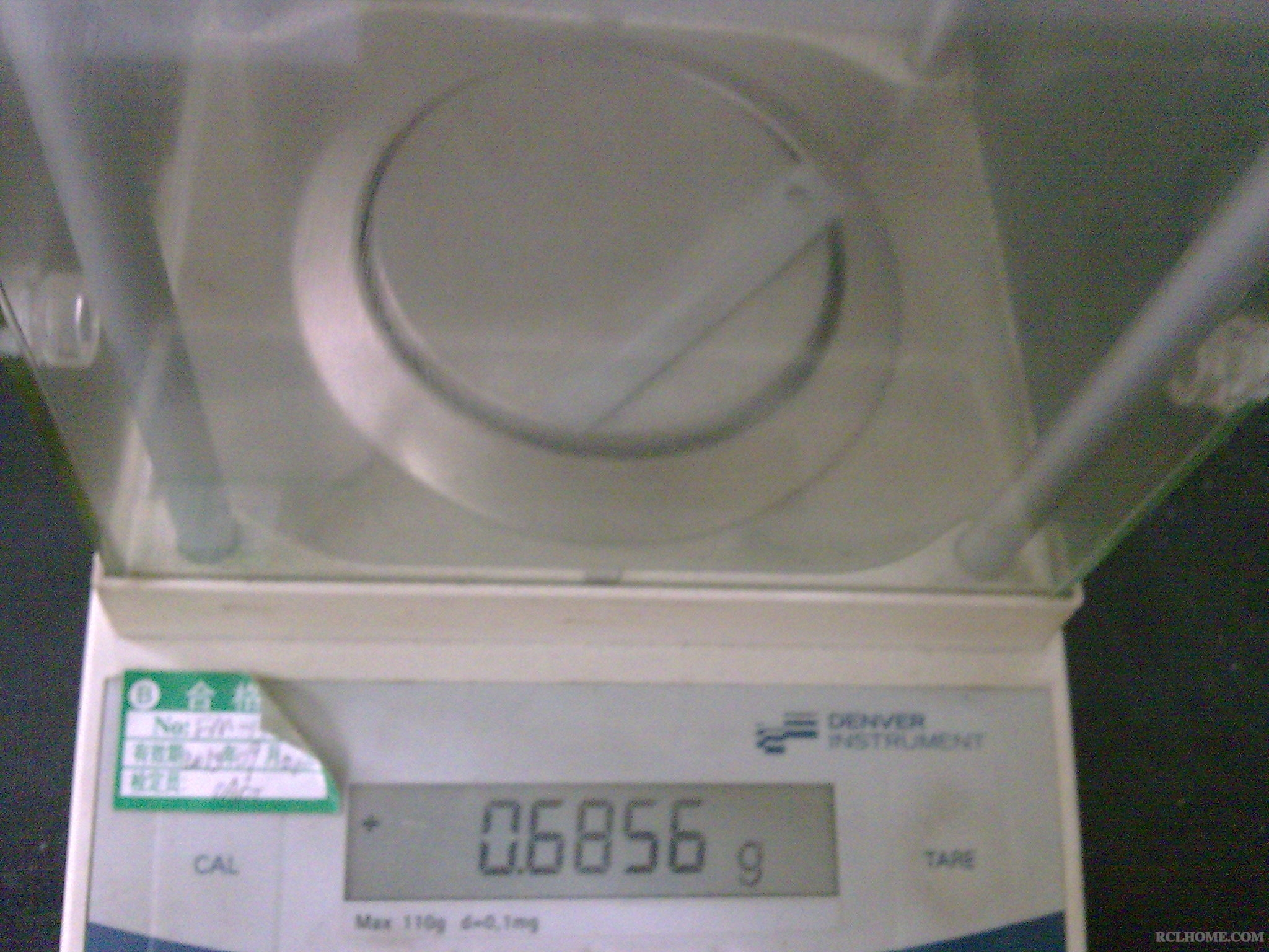

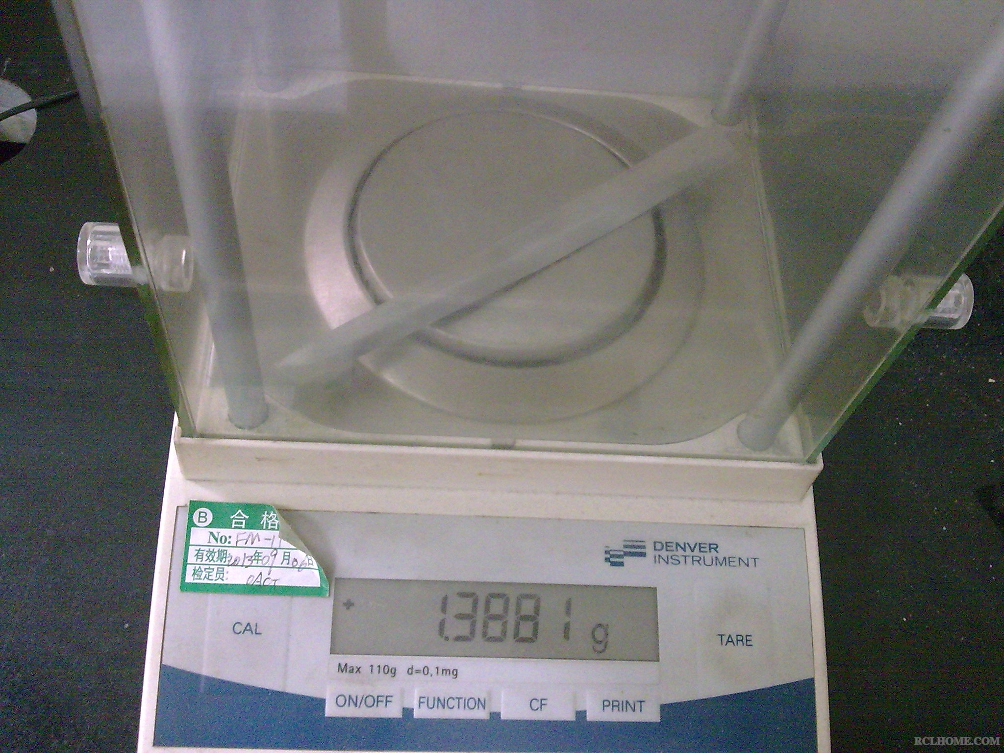

发表于 2013-2-4 21:39:16 | 显示全部楼层
霜月 发表于 2013-2-3 20:41
我在一个专业热处理厂家看到他们将买回来的定碳片,剪成两段使用,这样一片定碳片就变成了两片,说是降低 ...
剪去一半的定碳片的初重
剪去一半的定碳片的初重
完整的定碳片的初重
完整的定碳片的初重
图像327.jpg 今天特意做了这个实验,把两片同批次的定碳片(初始含碳量0.03;其中一片剪去一半)同时放入炉内进行定碳。
定碳结果如下:完整的定碳片初重:1.3381、末重 1.4018  定碳结果1.0073
                        半片定碳片初重:0.6856、末重  0.6926 定碳结果 1.0406
谢谢提供这么详尽的数据。  发表于 2013-2-4 21:59
潇潇暮雨 + 10 感谢上传!
