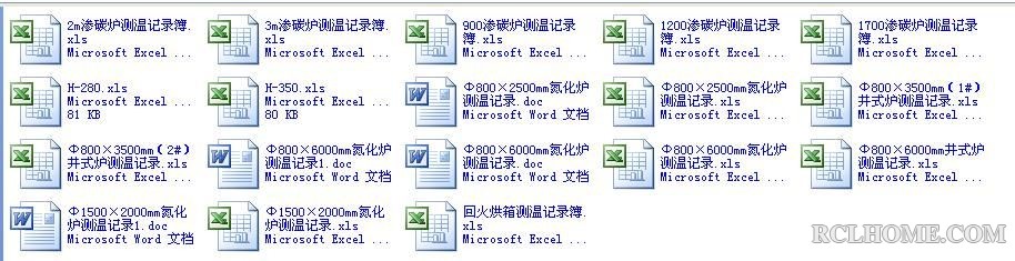

发表于 2015-12-12 23:44:53 | 显示全部楼层
吉祥如意 发表于 2015-12-8 11:17
还要继续追问:
用什么仪器测温?可晒晒平时的工作记录?
这是测温电子文档

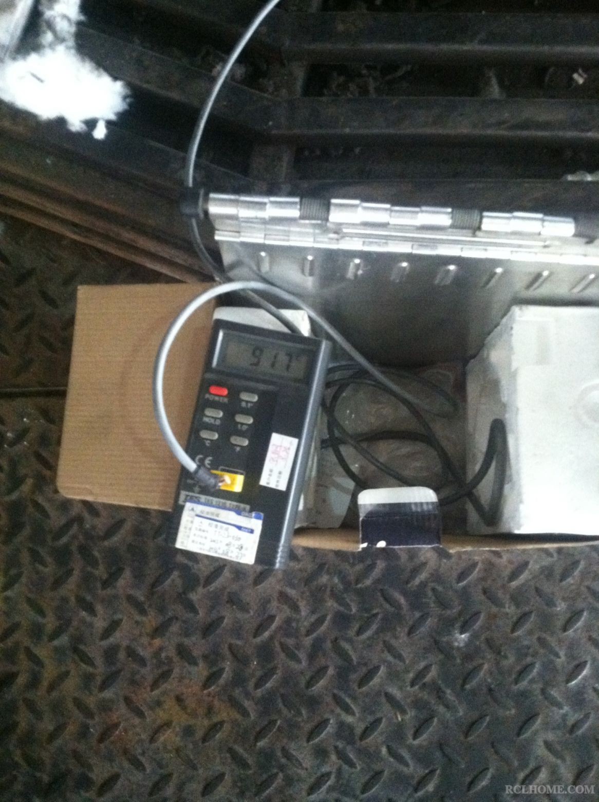

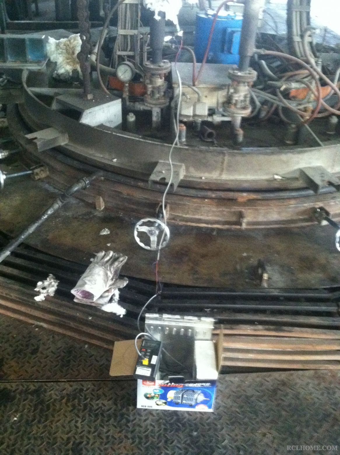

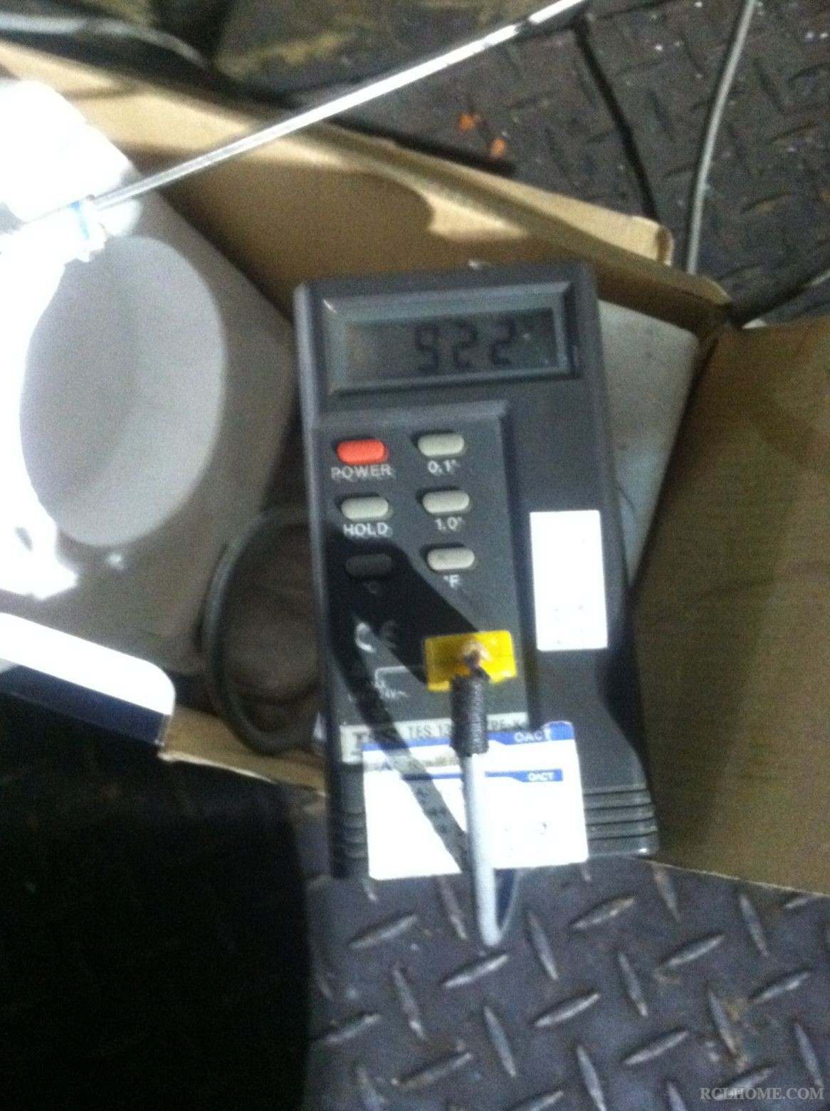

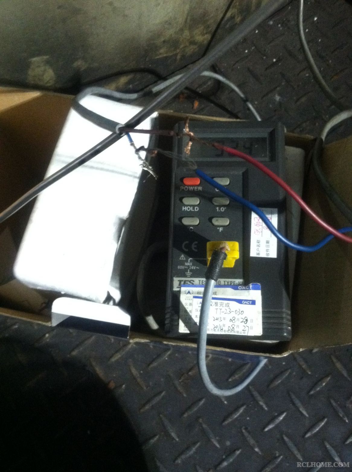

发表于 2015-12-13 00:10:12 | 显示全部楼层
发表于 2015-12-13 09:47:15 | 显示全部楼层
还要问:仪器的名称及型号?
发表于 2015-12-13 16:38:26 | 显示全部楼层
吉祥如意 发表于 2015-12-13 09:47
还要问:仪器的名称及型号?
泰仕数字式温度表TES-1310
吉祥如意 + 10
