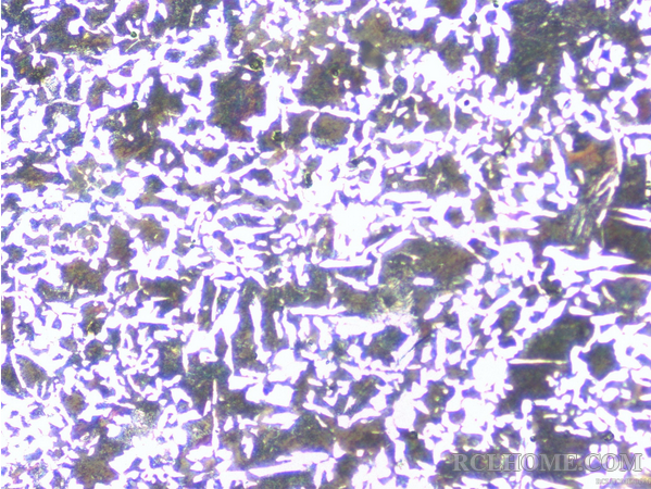

还要来上片片:
这个温度过热不过热?

发表于 2015-12-17 15:31:48 | 显示全部楼层
吉祥如意 发表于 2015-12-17 14:00
片片已经证明:
在不过热且晶粒正常的情况下也会出现魏氏组织。
与风冷有关吗? ...
铸件原始组织魏氏体较多,我们低温正火,比如850-870℃也会有,我不明白,使我们冷却速度刚好适合魏氏体生成?还是其他什么原因?我们的保温时间应该是奥氏体充分均匀化了,不会是铸态组织没有溶而遗留下来的吧?搬运工好杨工指导指导。

发表于 2015-12-17 15:34:37 | 显示全部楼层
吉祥如意 发表于 2015-12-15 18:47
还要来上片片:
这个温度过热不过热?
这个是870℃保温后,降到820℃到前室空冷,严格说是通氮气冷却的。过热是不会的吧。图片是我拍的。
发表于 2015-12-17 15:44:59 | 显示全部楼层
daswang 发表于 2015-12-17 15:31
铸件原始组织魏氏体较多,我们低温正火,比如850-870℃也会有,我不明白,使我们冷却速度刚好适合魏氏体 ...
您的这个工件,我的看法:在空冷的条件下,再试试(不要吹风)。
或者在600℃左右在出炉风冷。
发表于 2015-12-17 15:48:09 | 显示全部楼层
daswang 发表于 2015-12-17 15:34
这个是870℃保温后,降到820℃到前室空冷,严格说是通氮气冷却的。过热是不会的吧。图片是我拍的。 ...
请说明图片的放大倍数。

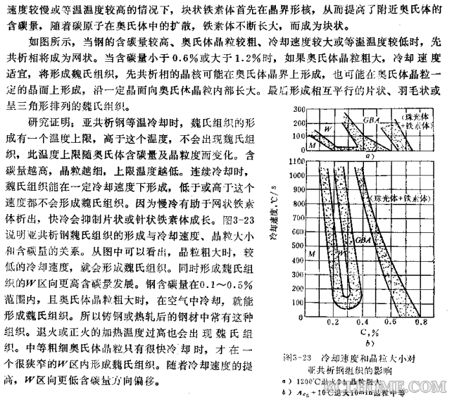

以下截图是我的教科书上的
搬运工 + 10 就是这段文字,立此存照

难道你也读过这本书?
 楼主| 发表于 2015-12-17 16:36:14 | 显示全部楼层
孤鸿踏雪 发表于 2015-12-17 16:22
我记得我的教科书也被你说过是“瞎扯淡的”
有时候说某个人的某一句话是瞎扯淡,并不是说这个人就是瞎扯淡。
 楼主| 发表于 2015-12-17 16:38:06 | 显示全部楼层
孤鸿踏雪 发表于 2015-12-17 16:32
以下截图是我的教科书上的
这些内容中有说到只有过热条件下才会产生魏氏体组织吗?

发表于 2015-12-17 17:06:20 | 显示全部楼层
可我也没有看到说“不过热也形成魏氏组织”噻
