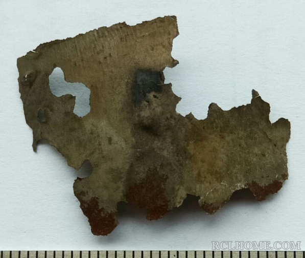

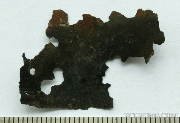

20CrMnTi小轴   渗碳淬回火处理。
从工件表面剥离下来的东东(厚度约0.3)。
是氧化皮吗?在多用炉中渗碳保护气氛下会形成氧化皮?不解。
经金相组织、硬度检测均符合技术要求;产品服役12个月以上未发生质量反馈。

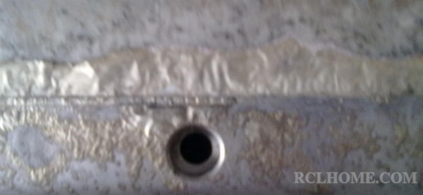

阿豹提示的另一个帖子出现的情况。又找到一张图片(有人认为是油膜,也有人认为是炉子漏气所致)。

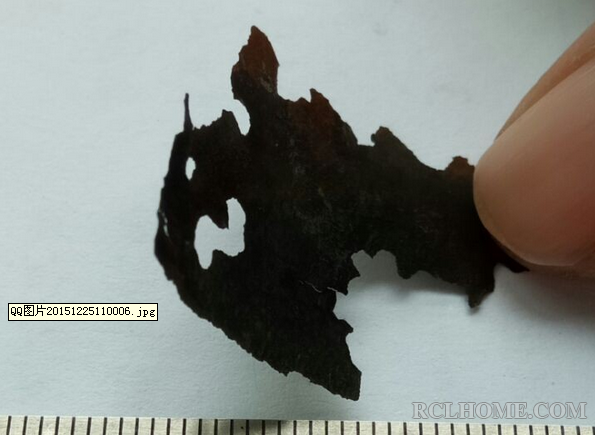

从第三张图片:可看出轴的花键部分。

正信热处理 发表于 2015-12-25 17:59
做过一低端齿轮,加工面很干净,而非加工面(锻造成型)全是氧化皮。
从第三张图片可以看出:花键部位同样有皮皮出现。

提供一些细节供分析参考:
皮皮有磁性;
外表面比内层具有较高的耐蚀性;
内层与基体间有氧化铁粉末存在;
皮皮明显是由工件分离出来的,非单独生成的。{:soso__3110130392203091378_3:}
