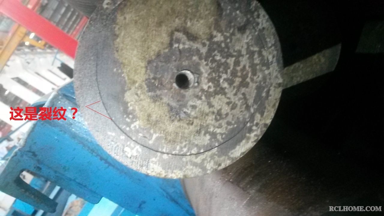

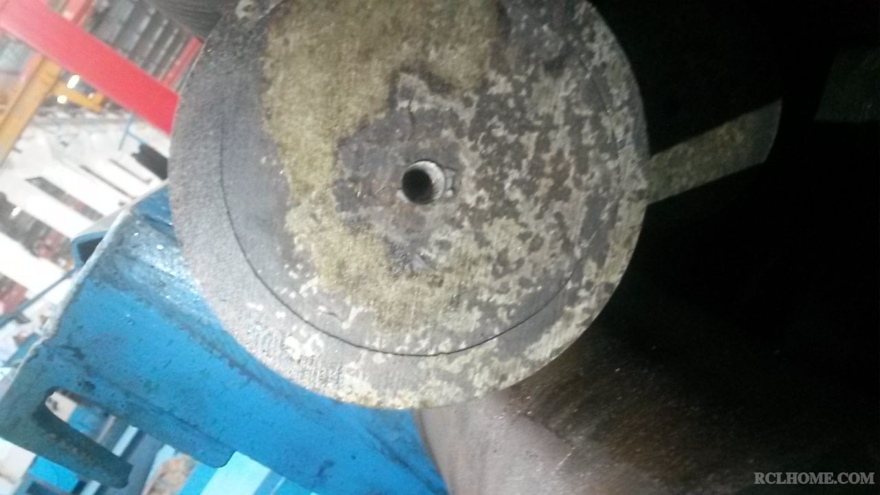

轴的端面发生环形裂纹

照片信息量不够啊,再拍几张清晰点的,图里指的是裂纹?

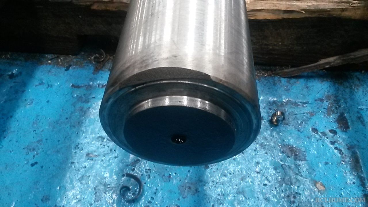

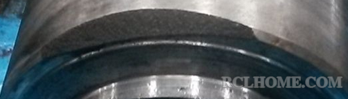

第二张图是说,在后续车加工的时候,那里断开了对吧?
裂纹似乎很深哦。

 楼主| 发表于 2016-1-7 08:26:17 | 显示全部楼层
裂纹似乎很深哦。 ...
是的,断口有明显的氧化色。

发表于 2016-1-7 08:36:46 | 显示全部楼层
第二张图和第一张图是什么关系?不是同一根吧,也不是同一端吧
