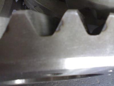

发表于 2013-2-26 21:04:32 | 显示全部楼层 |阅读模式
问题描述:我们公司生产的汽车被动轮经磨削后出现裂纹,一般产生裂纹的部位为被动轮的凹面,凸面极少出现此类现象,且凹面处的外缘有烧焦的现象,裂纹为一条或多条的纵向裂纹,垂直于齿面。具体见产品图。
技术要求:22CrMoH的材质,1.9----2.3mm的渗层,58---64的表面硬度,33----45的心部硬度,碳化物及残余奥氏体级别在3级之内。模数:11.5.。齿数:40.
最终产品的金相结果:2.0mm的硬化层。马氏体,残余奥氏体级别为2级,表面硬度60HRC,心部39HRC ..
附件如下:
一,产品形状。
登录/注册后可看大图
二,外缘磨焦的现象。
登录/注册后可看大图

仅从这两张图片看:1.属于磨削加工缺陷;2.金相组织、硬度等检验合格;3.从第二张图片可看出,磨削缺陷均在外缘的左侧,加工方向明显;4.应对缺陷取金相试样,确认缺陷的性质;5.裂纹处同样要取样观察,以便最终综合评定。

主要谈裂纹,可惜裂纹看不清楚!

从照片上没有看到裂纹,应该看一下金相裂纹深度是多少?齿的一侧像是磨削量过大,冷却不到产生退火现象。

不是退火而是二次淬火了!

你应该用显微硬度在变色的组织中测一下,我们单位也出现过这样的情况。

表面淬火马氏体组织!!

能传个照片看看吗?
 楼主| 发表于 2013-2-27 11:44:50 | 显示全部楼层
pingdan 发表于 2013-2-27 11:41
能传个照片看看吗?
暂时不能,手头没有现货!

我还要抬一杠。不仅是因淬火马氏体,而且要加上砂轮的交变压力的作用。两者缺一不可,仅有淬火马氏体不一定会产生裂纹。其次是冷却介质的作用。欢迎提出不同意见。

从我了解到的磨削工艺看,磨削量的变化大小,砂轮的硬度问题,砂轮的锋利程度,冷却效果,操作方式等等是影响磨削裂纹产生的因素!从热处理方面看过多的过量残余奥氏体,碳化物的级别形状,回火的成分程度等会增加磨裂的倾向!

这段时间又出新现象,就是锥齿轮的凸面凹面没有裂纹,而齿根部位出现这类磨削裂纹,为何???

还是先看金相。

要问一下,裂纹走向与磨削方向的关系。

l裂纹的方向与磨削方向呈垂直现象,我的判断是磨削淬火裂纹1
